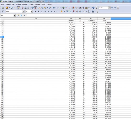

Помогите, пожалуйста, разобраться почему детонит? Логи на бензе и на газу прилагаю. Конфиг - всё сток от эво(ГБЦ, кулёк фронт, форсы 560e, рейка, насос, маф, турбина эво8), прошивка 807, стоит 3х портовый соленоид - давит не больше 0,7.
А, да, стоит ШПЛ, заведена вместо штатной.
Заранее спасибо!
UPD. Открыл лог в эвоскане (это мои первые самозаписанные логи) - knock sum везде 0, однако чек мигал как новогодняя ёлка.... что я делаю не так?(

Psycho писал(а):Помогите, пожалуйста, разобраться почему детонит? Логи на бензе и на газу прилагаю. Конфиг - всё сток от эво(ГБЦ, кулёк фронт, форсы 560e, рейка, насос, маф, турбина эво8), прошивка 807, стоит 3х портовый соленоид - давит не больше 0,7.
Заранее спасибо!
Вы по моему не те логи скинули, а то тут показания одни и те же)

Sky_Man писал(а):Вы по моему не те логи скинули, а то тут показания одни и те же)
Можно и на "ты"). Ага, я что-то глянул, ни скорость, ни обороты, ни чего не меняется в этих логах( скинул точно те, логировать все параметры, которые указаны в шапке темы, видимо криво записались. Сейчас поставлю 2.9 evoscan, вместо 2.5 и снова попробую...

Сообщение Strogan » 14 июл 2016, 14:42
смесь на тапке 13,6 если верить логу, это охренеть как бедно.
Сообщение Psycho » 14 июл 2016, 14:46
Strogan писал(а):смесь на тапке 13,6 если верить логу, это охренеть как бедно.
Я же ШПЛ завёл вместо штатной лямбды, ничего в прошивке после этого не трогал, т.е. соответственно показания с ШПЛ в логе... Чего делать?)

Сообщение Strogan » 14 июл 2016, 16:24
править карты топлива
Сообщение C00LM4N » 14 июл 2016, 18:23
Показаний шлз лично я не нашел.
Сообщение Psycho » 14 июл 2016, 18:42

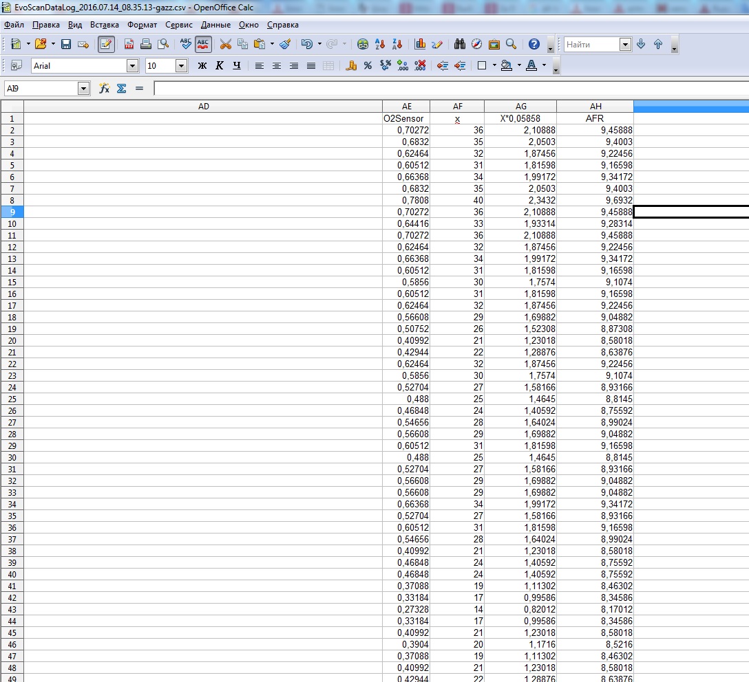

вот как раз сейчас с Михаилом (Votblin) и начали разбираться - показания ШПЛ заводятся в разъём штатной лямбды (сейчас сравнил инструкции LC-1 и LC-2, аналоговые выходы у них запрограммированы одинаково) следовательно формула для пересчёта будет такая же, а именно AFR = x*0.05859 + 7.35 (взято от сюда http://airtrek-turbo.ru/viewtopic.php?f ... 2&start=25 самая последняя строка, поэтому можно добавить и про LC-2).
Стандартная формула для расчёта O2 сенсор = 0,01952*x значит что бы нам получить x и пересчитать по формуле AFR, нам нужно разделить значения O2 на 0,01952, затем умножить на 0,05858 и ко всему этому прибавить 7,35.... Правильно я мыслю? Но значения какие-то не правильные получаются...

Сообщение Psycho » 14 июл 2016, 19:44
Логи с новой формулой. Но какая-то фигня.... будильник иновэйтовский 14,7 кажет, а эвоскан 8,5 :?

Сообщение Strogan » 14 июл 2016, 20:05
Точно, я не ширик а целевой афр смотрел. Он что то тоже мал, мозг зажигание откатывает как стук начинается, а вот топливо особо не добавляет, карты Лоу не выровнены с хай случайно?
Сообщение Psycho » 14 июл 2016, 20:31
Эээээмммм..... я не знаю))) могу только прошивку скинуть посмотреть) Формула в моём случае не правильная, т.к. она для входа 1-5 вольт, а у меня заведён 1 вольт)

Сообщение C00LM4N » 14 июл 2016, 21:06
Так переключи на 1-5.
Сообщение Psycho » 14 июл 2016, 21:52
C00LM4N писал(а):Так переключи на 1-5.
В параллель с будильником можно, что бы не перепрограммировать контроллер иновейтовский? У тебя как заведено?

Сообщение Psycho » 15 июл 2016, 13:43
Только что завёл в ECU аналоговый выход 2(параллельно с будильником) - полёт нормальный, не считая того что машина чихает и пердит :D :D :D Показания в эвоскане и на будильнике примерно одинаковые +/- 0,2, возможно из-за задержки логирования...
