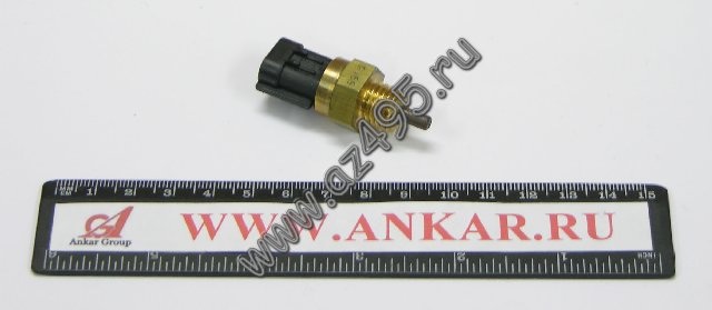

MD 326170 датчик температуры коллектора
1865A052 датчик давления
Фото датчика температуры.
