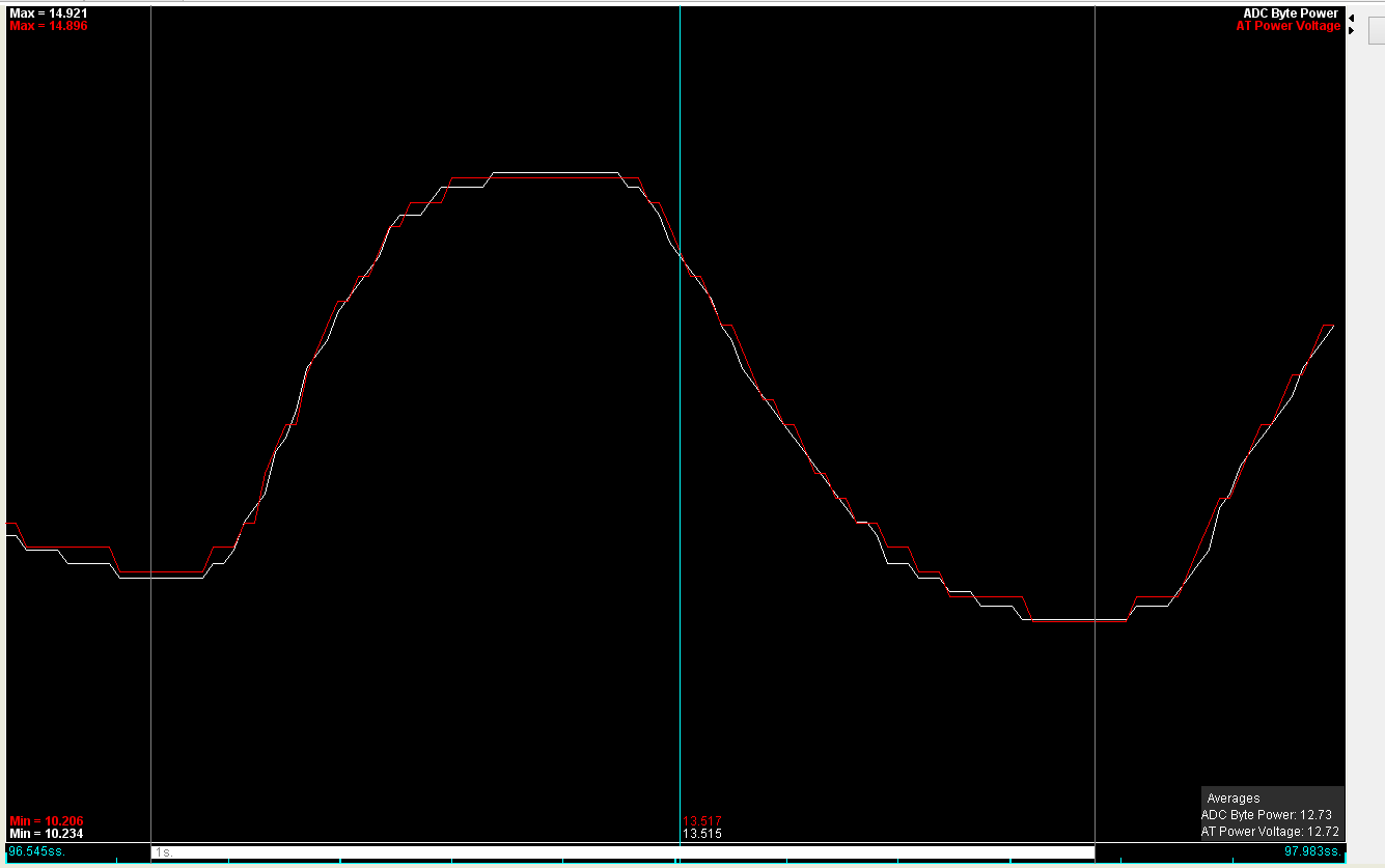

Кстати я тут спустя год и 5 месяцев вернулся к идее быстрого k-line логгера. В старых контроллерах поддержка этого протокола по-умолчанию отключена (а в новых, типа Z27AG - отключается если не начать сессию в течение 5 секунд после включения зажигания).
Протокол имеет ограничение на 24 запроса в фрейме, но после инициализации фреймы формируются самостоятельно и представляют собой точечные срезы состояния.
Сваял небольшой proof-of-concept с использованием OP2.0 - получается примерно 50 фреймов в секунду. Испытывал на контроллере GT-A
P.S. Кстати этот протокол позволяет получать данные не только от двигателя, но и от автомата одним фреймом.
Rcus
Сообщений: 563
Благодарил (а): 11 раз.
Поблагодарили: 338 раз.
Сообщение t527rus » 05 янв 2015, 18:09
Когда ждать распространения этой чудо-штуки :) ?
t527rus
Сообщений: 1378
Благодарил (а): 174 раз.
Поблагодарили: 316 раз.
Откуда: Магадан
Сообщение Rcus » 05 янв 2015, 19:03
Когда придумаю как это обратить себе на пользу, чтобы не получилось как всегда. Скорее всего буду привязывать код активации функции записи логов к серийному номеру OP2.0.
Там ещё есть несколько технических проблем: глюки самого OP2.0, тайминги, оптимизации (всегда напрягало как evoscan тормозит, не хочется выпускать подобное), человеческая конфигурация схемы логирования (себе не делаю, хватает и текстового редактора с xml форматом схем)
Rcus
Сообщений: 563
Сообщение Rcus » 05 янв 2015, 21:06
После расклеивания склеившихся фреймов оказалось не 50, а около 100 фреймов в секунду что соответствует расчётной частоте главного цикла.
При скорости 62500 и режиме 8n1 по идее 51 байт должен передаваться за 510/62500 секунды, что оставляет более 1мс разрыва между фреймами, но OP2.0 почему-то не всегда ловит тишину и бывает склеивает по ~2-8 фреймов.
В принципе протокол поддерживает ещё 400 (24 байта данных на фрейм) и 800Гц (5 байт данных) при вызове из прерывания по таймеру, но это уже оверкил.
Примерно так выглядит 1 секунда лога (подключил контроллер к источнику питания и покрутил ручку напряжения)
