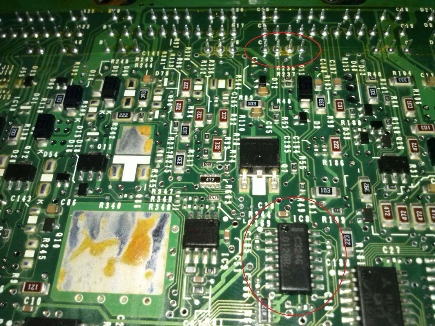

Пришёл сегодня контроллер, я его по пути домой пока стоял на светофорах распаковал, разобрал.
Принёс домой, прозвонил самые интересные для меня входы: AN7,AN8,AN10,AN12 (AN9 за компанию посмотрел)
AN7-10 - входы датчиков кислорода, все сделаны по одной схеме: на входе последовательно резистор 33кОм -> защитная пара диодов в параллель -> ОУ в режиме повторителя -> 10кОм последовательно -> керамический конденсатор на землю -> аналоговый вход микроконтроллера.
Все проходят через IC8 (UPC324G2 - счетверённый операционный усилитель), подключены к пинам контроллера C1-C4 - это верхний левый комплект пинов в третьем слева разъёме. К C1 штатно подключен датчик кислорода, остальные можно задействовать для мониторинга сигналов 0-5В
Если что датчики кислорода второго банка опрашиваются при помощи MUT запросов:
0x3d - задний
0x3e - передний
Rcus

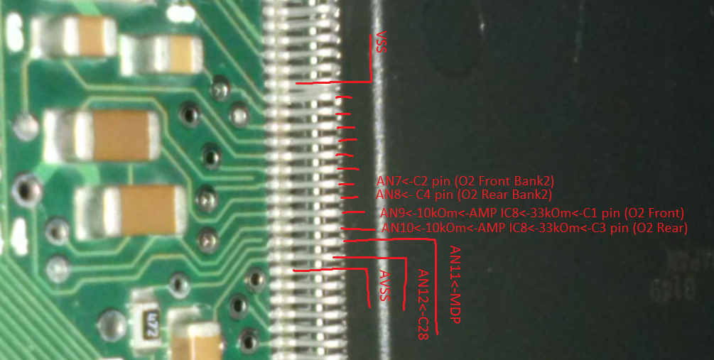

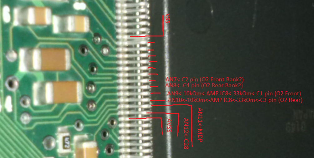

Сообщение Rcus » 20 ноя 2014, 07:46
Да, аналоговые 0-5В (притянуты к земле резисторами по 220кОм, например R236, вторая фотография).
- Найти дополнительные контакты с отрезками проводов (я для своего кольта покупал разъёмы с сборе с отрезками по 20см)
- разобрать третий разъём. Каждый разъём разбирается по-своему, я даже не знаю как он у трека выглядит
- вставить контакты
- собрать разъём
- подключить к отрезку нужный сигнал.
- подключить землю датчика к аналоговой земле контроллера (надо кстати будет посмотреть, обычно для каждого аналогового входа есть и свой пин аналоговой земли)

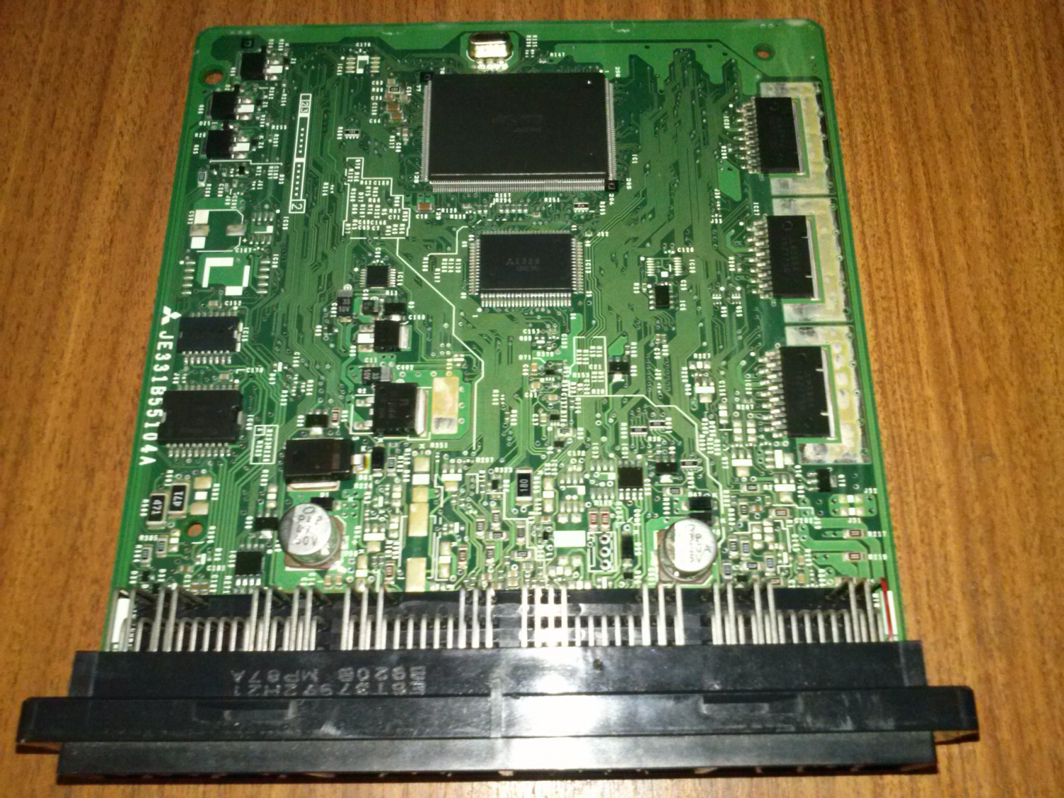

А, ну если так, то можно. Кстати сейчас посмотрел твою фотографию контроллера. Платы немного отличаются: в GT-A нет C207, R402 (или они с другой стороны). У тебя случаем нет общих планов контроллера с двух сторон?

Сообщение Sava26 » 20 ноя 2014, 10:09
Rcus писал(а):А, ну если так, то можно. Кстати сейчас посмотрел твою фотографию контроллера. Платы немного отличаются: в GT-A нет C207, R402 (или они с другой стороны). У тебя случаем нет общих планов контроллера с двух сторон?
Общие не фотал, но это не проблема , сейчас выдерну контроллер и сфоткаю.
