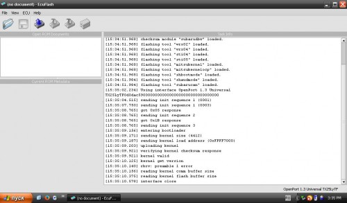

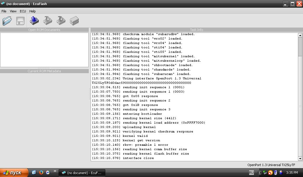

Сообщение boris » 14 сен 2014, 04:02
хэлп, не могу считать прошивку на треке 2004 года. кабель опен порт 1.3, эку флэш из шапки. При считывании выбираю эво 7 гта, выдает ошибку
выбираю эво9/еклипс, считывает, но залить обратно не получается.
boris
Сообщений: 147
Благодарил (а): 8 раз.
Поблагодарили: 33 раз.
Имя: Борис
Откуда: Находка
Сообщение georg1970 » 14 сен 2014, 04:05
какая версия экуфлэша стоит?
Сообщение Marshall » 14 сен 2014, 04:20
georg1970 писал(а):какая версия экуфлэша стоит?
1.38
Сообщение boris » 14 сен 2014, 04:22
да, 1.38
boris
Сообщений: 147
Имя: Борис
Откуда: Находка
Сообщение georg1970 » 14 сен 2014, 06:55
скачай посвежее, установи в другую папку, РОМ положи в корень диска С.
Сообщение C00LM4N » 14 сен 2014, 08:48
И что он с ним сделает при кабеле 1.3?
В "read_evo7 GTA.xml" и в файлах 899*.xml и 807*.xml пропиши вместо mitsukernel - mitsukernelocp.
Сообщение georg1970 » 14 сен 2014, 13:52
и правда... что это я делаю со своим кабелем 1.3 и новой версией..? пойду, подумаю на досуге...
