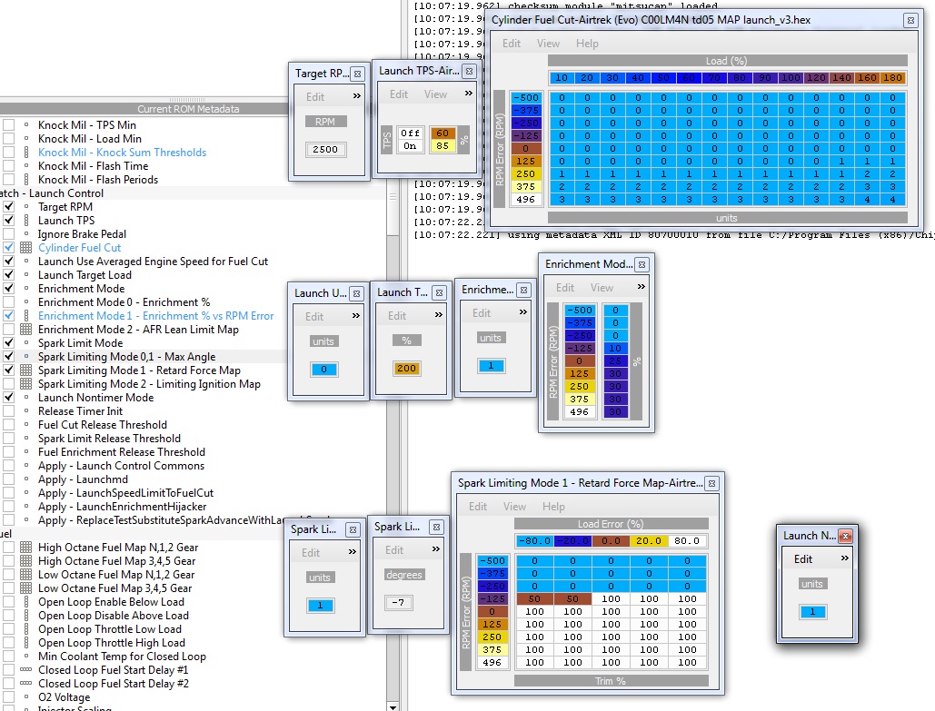

Тестил сейчас третью версию лаунча. Фишка с установкой желаемого лоада на ланче помогает более гибко играть зажиганием.
Короче на 2500 при откате до -10 надувает 1.3 по датчику и до 1.5 по логу (он же там прыгает, а будильник несколько усредняет). Звук просто яд, мне ухо правое заложило. Себе оставил -7 градусов, это чуть больше бара по датчику и около 1.1-1.2 по логу.
Если угол начать сразу откатывать, то раздувается медленнее из-за медленного набора оборотов. Если слишком поздно - тоже (нет угла и турба не раскручивается). Так что искал приемлемую середину, вроде нормально вышло.
Кто хочет другой буст - крутите обороты/откат угла. Остальные параметры имхо трогать не стоит.
За шутки про пленочку буду банить :D Ненавижу царапанное стекло.
Первые два видео - раздув при установках на -10 градусов. Напоминаю - это 2500 оборотов )
Установка на -7 градусов и старт.
Настройки

Фигасе, а в ауте можно сделать что бы буст после поднятия не падал, а так же либо рос либо хотя бы держался?
Сообщение Nameless » 22 май 2014, 09:59
это надо переключения без сброса газа :)
Сообщение georg1970 » 22 май 2014, 10:02
partizan55 писал(а):Фигасе, а в ауте можно сделать что бы буст после поднятия не падал, а так же либо рос либо хотя бы держался?
Можно, ставь широкие валы и суперчарджер))
Сообщение partizan55 » 22 май 2014, 10:06
я про лаунч, видишь как после старта сначала давка поднялась, потом упала до 0.5 потом опять начала подниматься
а у трека с момента старта она только увеличивается.
Сообщение C00LM4N » 22 май 2014, 10:11
Так лаунча у вас нету с откатом зажигания, а после старта обороты падают в первые моменты из-за механики.

с настройками кулмана и на моём томее на 2500 оборотов надувает 0.5 бара и очень мееедленно растёт вверх :)
попробуем 3000 завтра.
