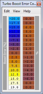

Довольно долго уже катаюсь с включенной коррекцией буста.
Понять эту хреновину нереально.
То недодует, то передует. Никакой поправки на спул у неё нету. Вот сейчас ехал, резко вдавил почти до пола. По логу вот газ уже нажат, турба почти дошла до положенных 1.6, но пока еще чуть меньше (лоад 240). А Desired Load стоит 260. И эта коррекция начинает прибавлять WGDC, типа недодув же. В результате турба выстреливает 1.9 и случается отсечка по бусту. Бывает и обратная ситуация - в середине турба успевает надуть чуть больше карты (в середине 1.4 у меня), и коррекция откатывает WGDC. А когда уже пора дуть 1.6 начинает дуть 1.3, медленно поднимаясь (коррекция происходит 3 раза в секунду). Все это при том, что у меня стоят очень даже небольшие значения в таблице коррекции, иначе совсем башню снесет.
То еще мозго*бство короче, никакой стабильности.

Я удивлён что вообще работает, потому что если ошибка нагрузки больше 17.5%, то с такой картой обратная связь отключается.

Это чтобы как-то избегать резких передувов или недодувов.
C00LM4N писал(а):Это чтобы как-то избегать резких передувов или недодувов.
Только вот получается что при резком передуве на 20% коррекция не будет меняться и привет отсечка по нагрузке

Тут надо прояснить работу коррекции.
Если на спуле коррекция выставилась +6% WGDC, а после спула получился передув +20% лоада, то с такой картой коррекция так и останется +6%, а не 0%?
Хм... ну это интегральная коррекция, то есть каждый раз когда перерасчитывается корреция значение из таблицы добавляется к старому значению коррекции.
И почему именно 6%? Если давить газ в пол, то обычно коррекция уходит в ограничение по TPS (10% по-умолчанию)

Вот этот вопрос меня и интересовал. Я долго не мог понять, берется ли каждый раз значение из соответствующей ячейки и все, или оно добавляется к уже используемой коррекции.
Получается, даже если карту коррекции сделать с маленькими значениями, то через несколько итераций мозг доберется до любого буста?
Ну собственно в том и смысл интегрального регулятора. В РФ этому учат на курсе ТАУ инженерных специальностей, если есть математическая подготовка - можно по этому поводу Дорфа и Бишопа почитать, если нет - какую-нибудь статью "ПИД для чайников" :)
