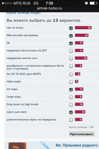

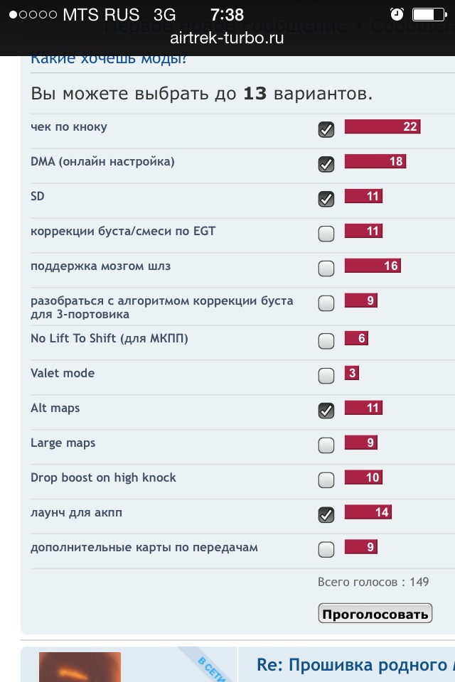

Ребят, я вот так голосовал.....
Скажите скока отправлять, а то нихера не понял...
