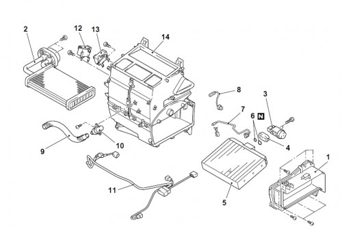

Всем привет!
Не могу найти информацию, где подача где обратка.
Кто знает подскажите, пожалуйста, по какой трубке подача, по длинной(2) или по короткой?
