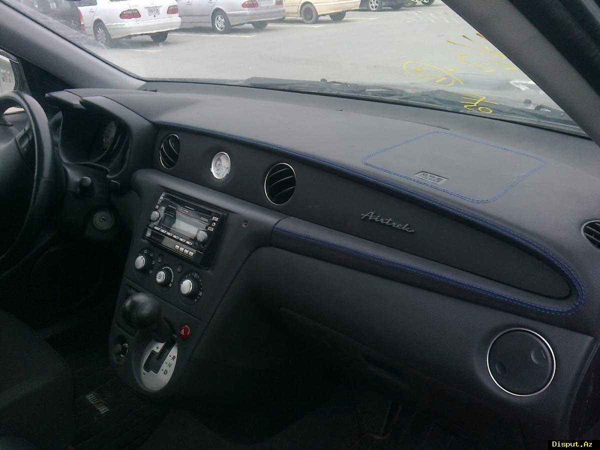

У меня также,перекинутая. Значит так,от ИО ставится рейка только лишь,колонка родная,также уменьшен радиус разворота,шит обтянуть кожей,всё идеально(правда мне вышло дороже 1000,но не суть),у меня ножник,без проблем,с центральным замком да,но это как признались забыли,я проблем не вижу,когда нибудь провода перекину,пока нет времени.В моторном отсеке от ГУР шланги удлинили.Минус в том что сидиш в пассажирском сиденье,регулировок меньше. Зеркала не меняют,но они(вернее левая в притик) поддаются нормальной настройке,в принципе можете же и сами проверить
