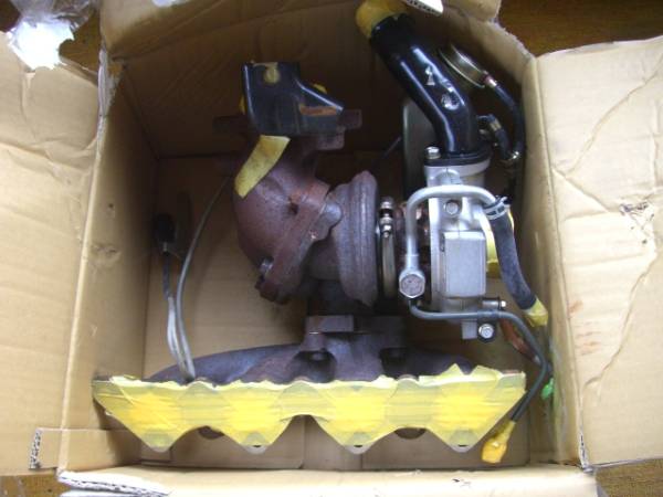

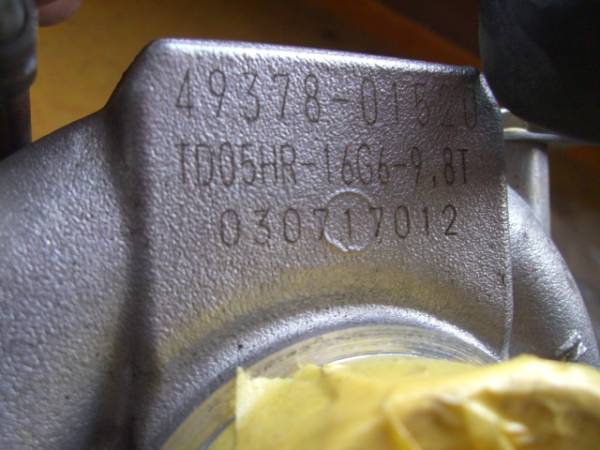

в общем в процессе сбора ништяков было куплено следующее:
1. комплект тд05 (фоты ниже)
2. был куплен термо кожух на коллектор
3. был куплен термо кожух на яйки
4. впускной патрубок маф - тд
5. силикон, хомуты, трубы для переделку впуска до кулька.
6. слим на всякий случай.
ждемс теперь доставки их до места назначения.

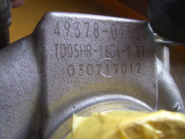

Re: Очередной приговор
не вижу на фотках трубку слива масла =)
она есть? а то он тд04 придётся подгибать и потом хер натянешь её нормально...
если нету, то закажи заранее!
и даю совет - сразу покупай весь комплект впуска от эво, от турбы до дроселя, с интеркуллером!!! будет тебе болт-он решение.
хз антон, должна быть там. как бы в сборе комплектом продается. не логично оставлять все, даже с лямбдой и спиздить 1 трубку
впуск от эво ставить не буду. за несколько дней до поломки я переделал впуск.
после этого апгрейда длжно быть так - 63мм от тд до кулька; кулек 550х230х76 (вход выход 63мм); 63мм от кулька до дросселя.
В любом случае правую часть впуска переделывать придётся - Эво турба "смотрит" вниз, а родная (ну или 19-ая) вверх
за трубку голову не забивай! разрежешь, гофру выкинешь, шланг поставишь в разрез как нужно!
- belial
- Сообщений: 966
- Благодарил (а): 94 раз.
- Поблагодарили: 99 раз.
а там большое давление?
или на обратке самотеком
Самотеком.
