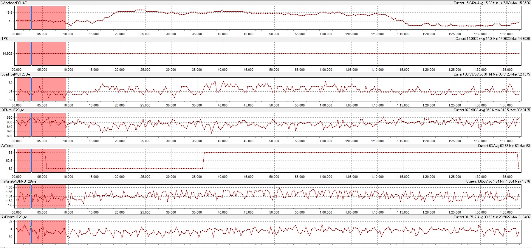

Может кто подкинет мыслей, с фига ли на ХХ смесь плавает. Постоит на 15.5 (в карте 15.4), например, потом прыгнет на 14.8. Там постоит, потом пойдет на 15.7.
Время впрыска, обороты, лоад, airflow - все одно и то же. Еще и перебои небольшие есть на ХХ, но по тахометру не заметно.
Исключая дырки во впуске, конечно (после замены форс не опрессовывал еще). Может это все жирные форсы так мозги делают?

да, они. у меня на литрухах тоже хх стал хуже, чем на 750ых. на 750 был вообще ровнющий, даже со злыми палками.

Вот наглядный пример, чтобы было более понятно.

В логе угла не видно...Как вариант можно еще уменьшить в прошивке максимальный угол для регулирования хх. У Мерлина было, что он на 264ых палках ХКС стабилизировал хх путем уменьшения значания с 8 градусов до 3.

Угол плавает в среднем от 13 до 17.

ну тогда пиши в лог и угол и шаги рхх, а там уже будем думать.
Сообщение C00LM4N » 29 май 2014, 10:59
Дык смесь зависит от количества воздуха (это airflow и load) и топлива (это InjPulseWidth). Если и то, и другое неизменно, с какого смесь убегает?
Вот этот лог, в нем все есть.
EvoScanDataLog_2014.05.29_10.04.09.csv

все врено. поэтому и хочу на шаги рхх взгянуть. если смесь забеднилась, то явно он подбрасывает воздуха, при этом угол должен отреагировать на изменение лоуда. угол в свою очередь тоже влияет на то, каую смесь видит лямбда после камеры сгорания.
Сообщение C00LM4N » 29 май 2014, 11:06
Если бы рхх подбросил шагов, то вырос бы airflow и load, что привело бы к росту IPW.
Угол плавает постоянно и среднее значение у него примерно одинаковое. Не он виноват.
UPD: во время скачка графика на диапазон около 15.6 afr РХХ действиельно добавил 3 шага, но на вышеназванных параметрах это не отразилось. Хотя 3 шага это довольно мало, может и не должно влиять.

ну, тем не менее, не думаю, что это просто какое-то совпадение.все вполне логично. смесь тоже изменилась всего на 4 процента.
Сообщение C00LM4N » 29 май 2014, 14:05
Глянул другие логи - изменение смеси тоже сопровождалось небольшим изменением РХХ. Спасибо, что заметил.
Но дело тут скорее в сглаживании мафа. Я пока точно хз, но после запуска у меня обороты плавают, а на 50 Гц очень бедно. Можно предположить, что рост показаний мафа с 30 до 31 Гц в логе дает обеднение, потому что сильнее начинает влиять 50 Гц ячейка. Попробую проверить, хотя уж слишком малое изменение, сам не верю.

Оно так и есть. у меня в талмуде по настройке написано, что для ровной смест маф нужно идельно отстраивать в этом районе на опен лупе. я думал, ты это давно сделал...

Именно в мафе дело. Я на эво пять мафе гоняю, умудохался сглаживание настроивать, все равно смесь на хх плавает. Надоест, куплю эво маф

Здесь и маф, и форсунки влияют.
На розовых сти у меня было всегда все офигенно ровно и отстроилось довольно быстро.
