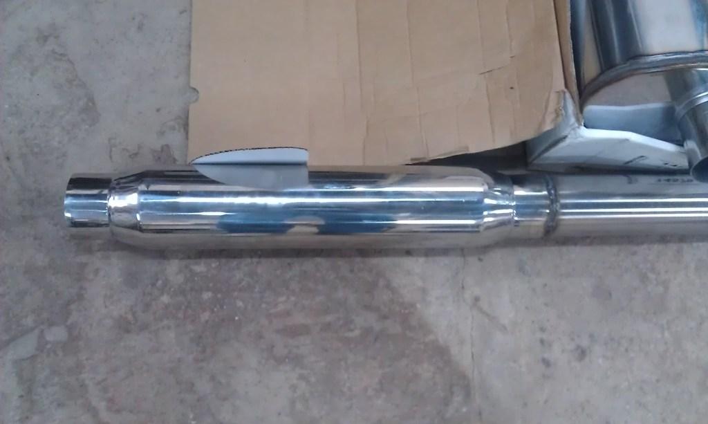

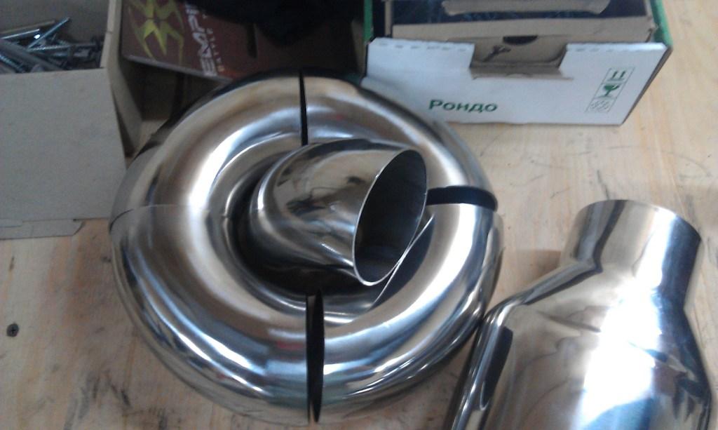

Вообщем собрал наконец та ки 100% выхлоп на 75,
труба нержа 75,
резонатор нержа на ебее 75 длинна 550,
уголки 90 градусов на дроме 75 нержа http://baza.drom.ru/ib/ugolok-90graduso ... 54775.html,
приемка нержа 75,
аутлет 75 нержа,
баночка Магнафлоу 75 внутри 2Х75 полированная нержа http://www.coolexhaust.com/02product/un ... fflers.asp,
насадка 75 на ебее тож нержа.
Звук очень глубокий бас, апще капец как нравится. Сварил все за 7 часов, после подписался ни за что такое не повторю.

Итого ушло 3 уголка и 2,5 метра трубы. не считая резонатора 550мм.

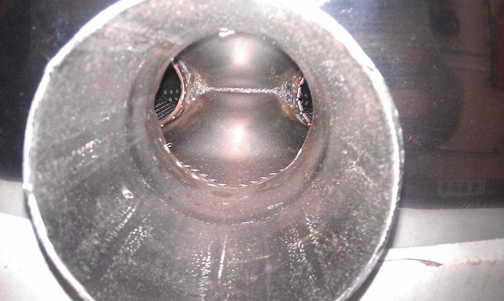

andru38 писал(а):Вообщем собрал наконец та ки 100% выхлоп на 75,
труба нержа 75,
приемка нержа 75,
аутлет 75 нержа,
Собственно у меня такой же точно выхлоп, только немного приукрасил - внутри банки 2 трубы по 63мм. Звук приличный, но у меня нет резонаторов. Думаю поставить один на место ката. Сейчас вставка инвидиа

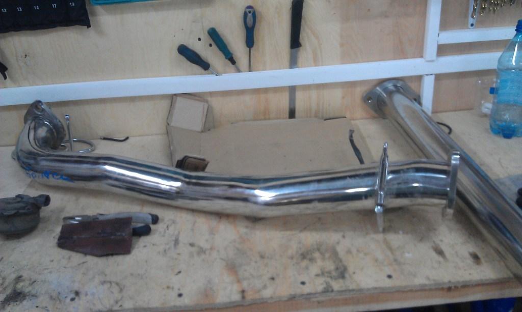

Так народ, вопрос - если я беру трассу с ажстайла на эво (76 мм), то мне аутлет под нее надо брать?
Re: Обсуждаем Турбо выхлоп
ChiM писал(а):Так народ, вопрос - если я беру трассу с ажстайла на эво (76 мм), то мне аутлет под нее надо брать?
Станет под сток аутлет.
Там фланец под конус.

http://www.ebay.com/itm/Mitsubishi-Lancer-EVO-8-Downpipe-Resonator-03-04-05-/310067716222?pt=Race_Car_Parts&hash=item483179e07e&vxp=mtr#ht_2398wt_1037
такой тоже под сток аутлет подойдет получается?
тоже на magnaflow засматриваюсь. сильно громко получилось? думаю брать или нет второй резонатор..

Рома, эта приёмка стоит у меня, у Антохи и ещё у кого-то... )
Под тд04 её надо переваривать.

Сергей, я вот смотрю на фотку трассы с ажстайла, чем там фланец отличается от этого? Есть какой то вариант приемки 3" болтон под сток аутлет и что бы не сильно дорого?

под 04 все переваривать надо, а от эво ещё и саму трассу переделывать. но там все решается думаю несколькими часами

Там фланец такой же, только чуть уже.
В той, что с ебея, вход жирнее, ну и гофра есть.
