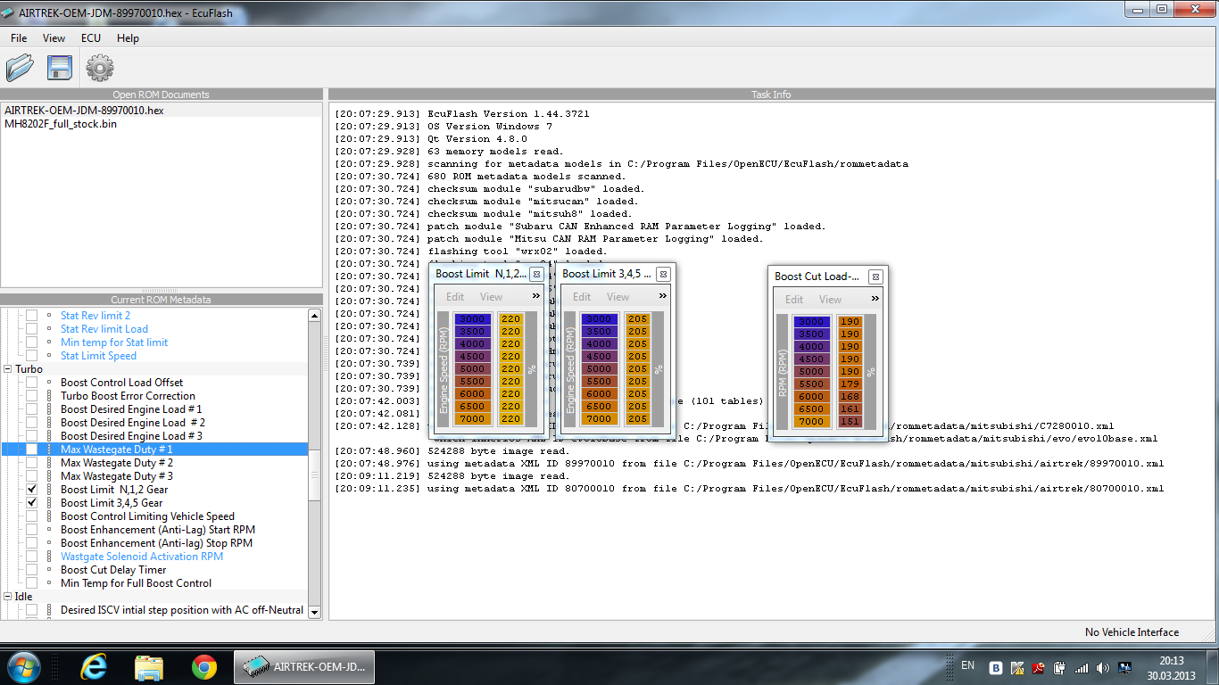

подскажите, почему или для чего если есть предположения у аута в стоке сделали такой маленкий наддув и он возрастает и падает а у трека ровный и больше :?:
Re: Прошивка родного мозга
Сообщение georg1970 » 31 мар 2013, 03:23
Ну это ж очевидно - акпп и меха...
