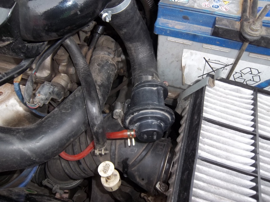

hakke.net писал(а):ща со стоковым соленоидом поставил правильно клапан - тоже самое только нет пшика.
кстати пшикало как-то во впуск, в обратку как будто.
Вот оно решение то а - на фиг БЛОУ - разворачиваешь пайпас и ПШИКАЕШЬ

Как я понял что байпайс исходя из первой фото стоит правильно . на другой его конец одеть патрубок с кулька и шланчик от блока . А для чего уставливать блоу для эфекта пшика ? и как я понял его можно в продажу ?

все правильно понял, только блоу офф похож на китайское гуано, и скорее его в корзину, чем на продажу
Re: Установка блоу-оффа
Правильно мыслишь.
Из трубки вытащи блоу и одень на свободный конец байпаса своего
Блоу - чисто для пшика

Получилось как то так. а по другому и не встает. если не правильно поправте

Вооооо - так вот уже по ФЭН ШУЮ
Всё правильно
Хомуты проверь - что бы были хорошо закручены - если забудешь закрутить то на педали в ПОЛ патрубок может выскочить
Всё правильно
