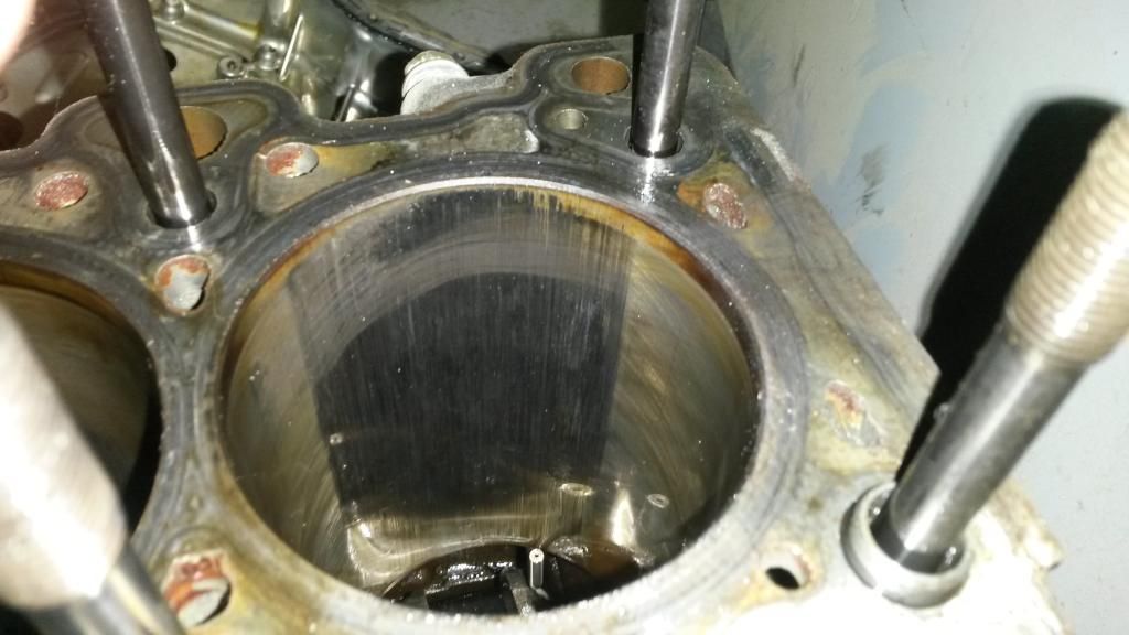

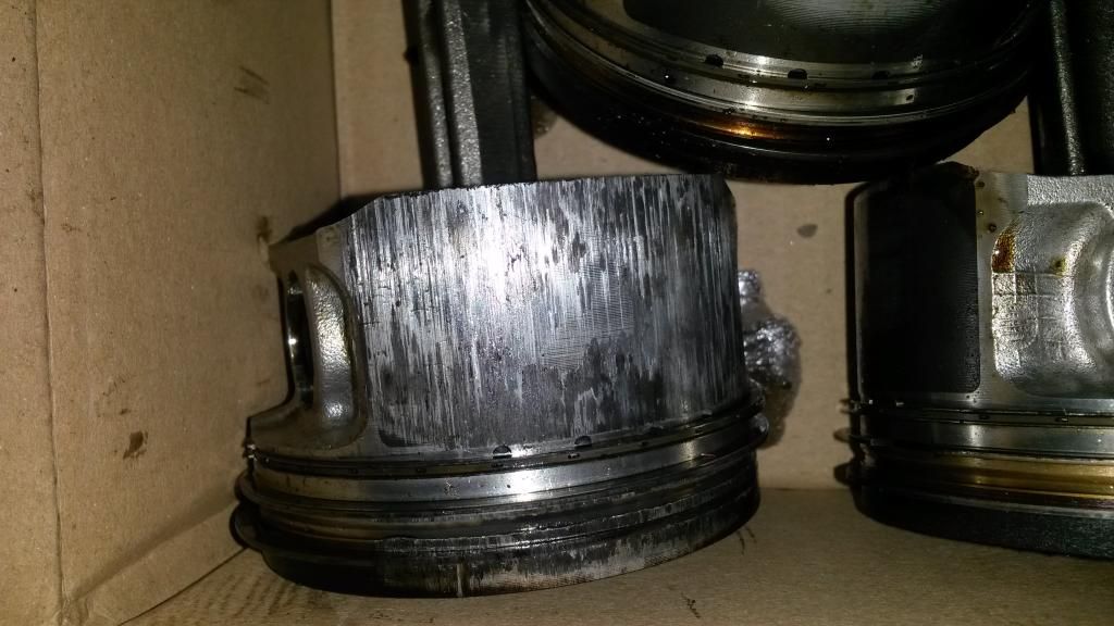

Сообщение Homa » 17 сен 2014, 14:37
Поршень четвертого цилиндра.
Поршень очень туго вращается на пальце...
Остальные как новые!
Собственно сам цилиндр.
Балансир задний заклинило в блоке, так что шестерню провернуло...
Вынулся он только при помощи обратного молотка и вместе с вкладышем...
Колено не пострадало, вкладыши потерты чуть, но криминала никакого!
Свечи не фоткал, но цвет нормальный...
Сообщение t527rus » 17 сен 2014, 15:09
Когда нет криминала-вкладыши не трет и балансиры не заклинивают.Эти детали работают в режиме гидродинамического трения и вкладыши не изнашиваются-только на верхнем появляется "набой" из-за нагрузок при перекладке поршня.А когда есть проблемы в системе смазки-работают в режиме граничного трения и появляются натиры,задиры и прочая хрень.
