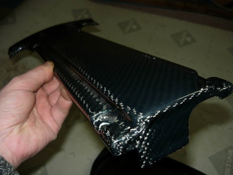

Макс а подскажи как и какой фитинг воткнул в крышку клапанов.
Просто у меня это хоботок слегка треснул и подтравливает масло.
Вот и воткнул бы так же - поделись

Сообщение C00LM4N » 27 фев 2013, 22:29
Свечная крышка что, подпилена справа?

Сообщение Dimarik » 27 фев 2013, 22:35
Она не пилена - она так сделана под родную проводку
Смотри мои фотки - у меня подобная стоит http://www.drive2.ru/cars/mitsubishi/ai ... 0082/#post

Сообщение C00LM4N » 27 фев 2013, 22:41
На твоих фотках просто вырез аккуратный, а здесь как будто ножовкой выпилили.

Сообщение max-deikin » 03 мар 2013, 22:52
Покупал новую в Атомике! Так и было! Производитель Какумей.
