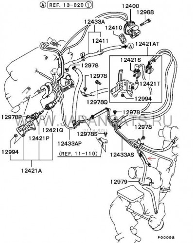

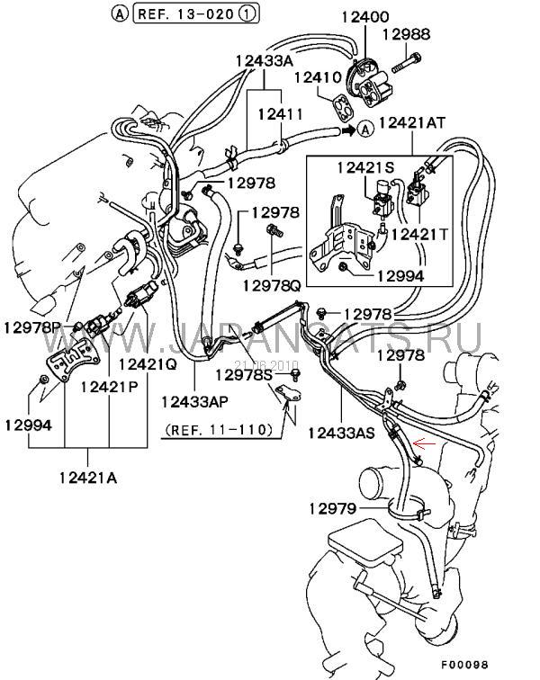

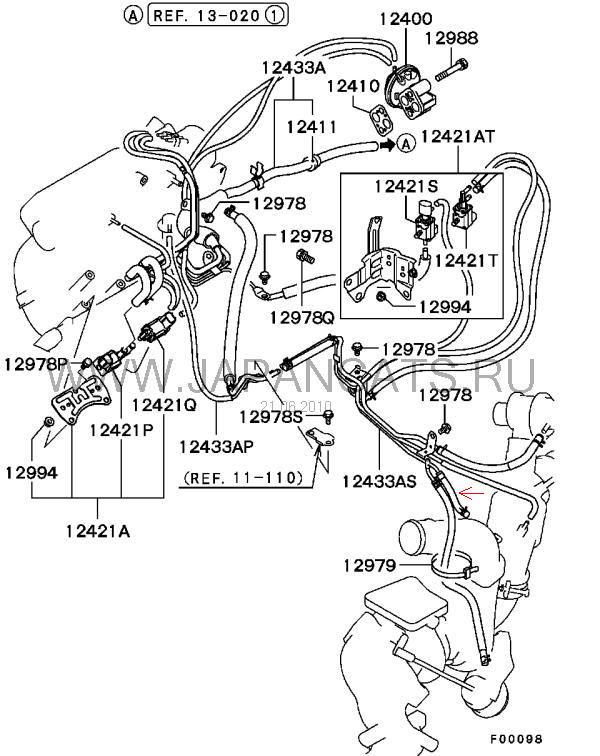

Подскажи а жиклер у нас по умалчанию какой то стоит и его все меняют? и Бензонасос DeatschWerks DW65C не шумит?

С завода стоит (так, на глаз) жиклер 120-130.
Re: Мой ТурбоАут
Сообщение Ваваныч » 15 окт 2012, 11:32
C00LM4N писал(а):С завода стоит (так, на глаз) жиклер 120-130.
Думаю поставить на зиму что то среднее между родным размером и тем что стоить сейчас(97.5 от ремкомплекта карбюратора ваз 2108)
Бензонасос не слышно вообще. Еще у меня стала заводится не с первого раза, для интереса первый раз крутил даже двадцать секунд, даже не схватывает, со второго кручения схватывает его колбасит секунд 10 но не выходя на холостой глохнет, че опять за херня начинается, главное когда стартер еле крутил то схватывала с пол оборота, а теперь стартер маслает как бешеный но бестолку, такое ощущение что бензонасос не качает в момент первого пуска, или по какой то причине не создается рабочее давление в рампе.

Сообщение partizan55 » 15 окт 2012, 11:35
а где он стоит? на субару я знаю где стоит так и место меткой на трубке указан и у нас так же?

Сообщение Ваваныч » 15 окт 2012, 11:45

Сообщение partizan55 » 15 окт 2012, 12:22
спасибо!

Сообщение Ваваныч » 15 окт 2012, 16:15
Сейчас купил ремкомпелект ваз 2107, там жиклеры 112 и 150, дырка заметно больше чем в 97.5, а как в стоке было не помню, больше или меньше?

Сообщение jam » 16 окт 2012, 06:40
чем меньше дырка, тем больше буст будет.
