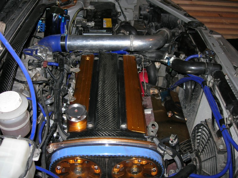

Сообщение ILLyn » 30 авг 2012, 16:32

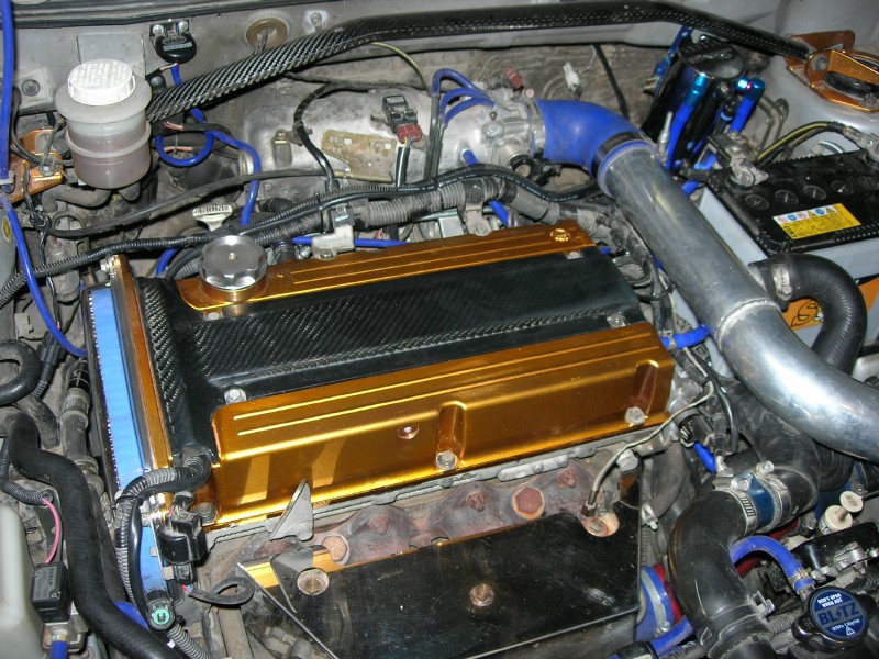

У меня сравнительно скромные спеки:
Двигатель:
- Распредвалы Evo8 260/256 in/ex
- Разрезные шестерни распредвалов Brian Crower
- Ремень ГРМ Gates Racing
- Карбоновая крышка свечных колодцев Kakumei
- Клапанная крышка Evo8 магниевая
- Крышка ГРМ прозрачная Zaklee
Впуск:
- Турбина TD05HR-16G6C-10,5T (Evo9)
- Фильтр нулевого сопротивления Apexi Intake
- Патрубок впускной от нулевика до турбины RalliArt
- Фронтальный интеркулер 600х240х67мм NoName
- Маслоуловитель Cusco
Выпуск:
- Выпускной коллектор Evo8
- Аутлет Evo8
- Приемная труба (Downpipe) Blitz 3” с гофрой
- Тестпайп Kakumei 3”
- Центральная и задняя часть выпуска 5Zigen ProRacer
- Хромированная защита выпускного коллектора JSpeed
Топливная система и зажигание
- Топливный насос Tomei 280л/ч
- Топливная рейка с регулятором Evo8
- Форсунки Evo8 560cc
- Свечи зажигания HKS M40G
- Свечные высоковольтные провода Apexi
Охлаждение
- Радиатор Koyorad (сток размер)
- Маслокулер двигателя 12-рядный
- Радиатор масла АКПП с вертилятором
Трансмиссия АКПП
- Усиленные планетарки
- Главная пара от VR-4
- Передняя блока в раздатке Evo9
Подвеска
- Подвеска сток :-)
- Растяжка между передними стойками Jaos
Тормоза
- Передние тормоза K-Sport 330х32мм диски и 8-ми поршневые суппорта
- Задние тормоза пока сток (лежат от GTO рестайл)
Электроника
- Буст-контроллер Apexi AVC-R
- Показометр Apexi RSM
- Датчик буста GReddy 60mm
- Датчик температуры ОЖ GReddy 60mm
- Датчик температуры масла GReddy 60mm
- Датчик давления масла GReddy 60mm
- Датчик EGT HKS 60mm
- Широкополосная лямбда с датчиком состава смеси AEM
Экстерьер
- Передний бампер кастом
- Капот стеклопластик кастом
- Замки капота Sparco
- Задние фонари Koito белые
- Пороги и задняя юбка RalliArt

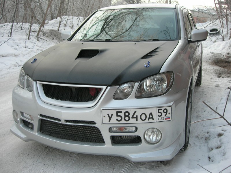

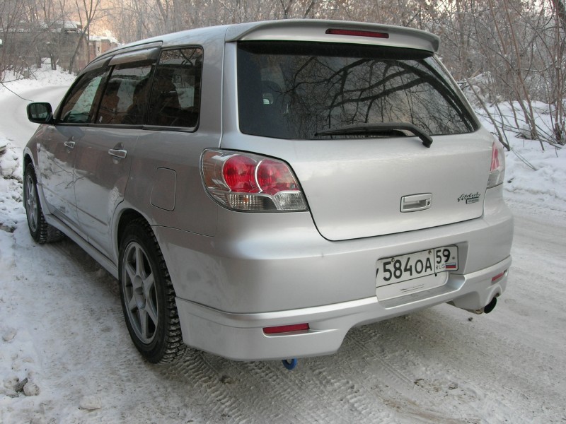

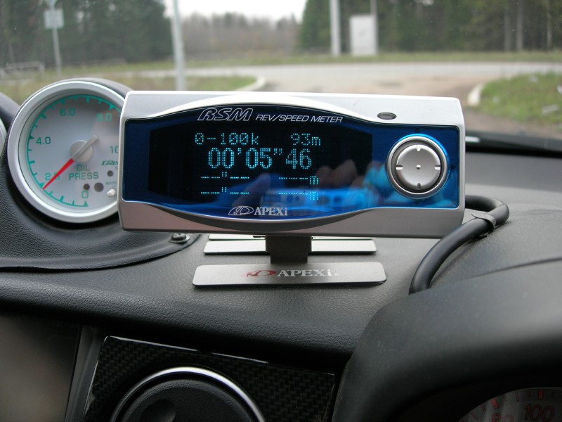

Сообщение ChiM » 30 авг 2012, 16:43

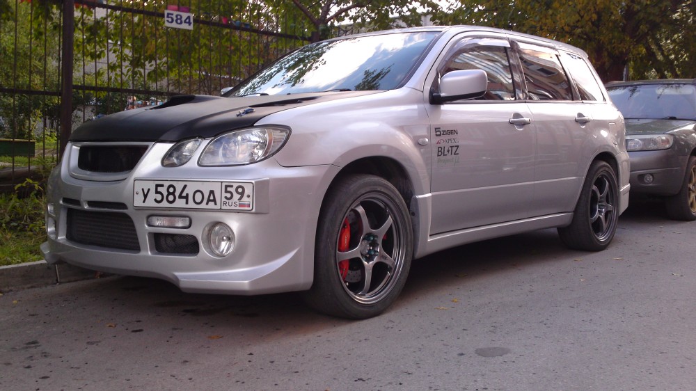

Блин нравится мне твой бампер)
Re: Скромный серебристый на TD05
Сообщение C00LM4N » 30 авг 2012, 16:45
Палки эво8 260/256 :)
Какой буст и смесь на тапке?)
Бампер мне тоже нравится, не нравится как в него встают противотуманки (смотрят в разные стороны). Накануне имел возможность оценить вживую, но этот момент убивает!( Ну и ещё он непрочный очень, весь играет без усиления дополнительного.
Сообщение jam » 30 авг 2012, 16:49
вот и меня туманки убивают на бампере.... в остальном всё вери гуд!
Сообщение ChiM » 30 авг 2012, 16:50
хм я думаю туманки развернуть не должно быть большой проблемой
Сообщение ILLyn » 30 авг 2012, 16:54
C00LM4N писал(а):Палки эво8 260/256 :)
по валам точная инфа?
буст разный, 1.35 макс делал - больше страшно... смесь не помню, машина стояла полгода со сломанной коробкой...
бампер у меня из стока переделан, он прочный )) но тяжелый изза шпаклевки и стеклоплатика лишнего,
хотел сделать полностью стеклоплатик с боковыми заборниками и туманки утопить внутрь и ровно выставить...
а почему непрочный? где ты выдел мой бампер вживую?

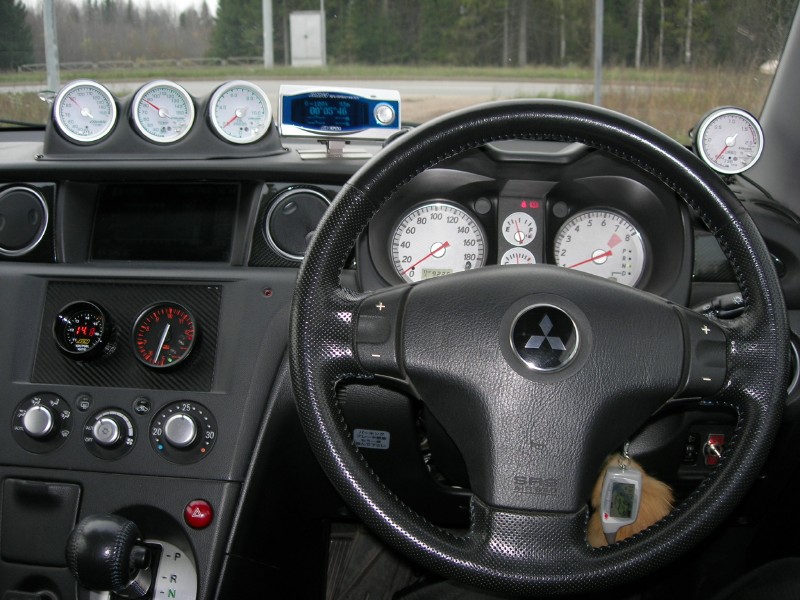

Сообщение Турботрэк » 30 авг 2012, 17:50
Машина конечно зачет. Но, прости уж меня прости... В салоне жуть, напомнило шестёрки с выносным тахометром ))
Еще раз ссори, не хочу обидеть
Сообщение ILLyn » 30 авг 2012, 17:53
а в чем эта "жуть" выражатся? что нет магнитолы? ;)
главное все работает!

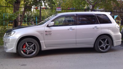

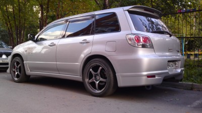

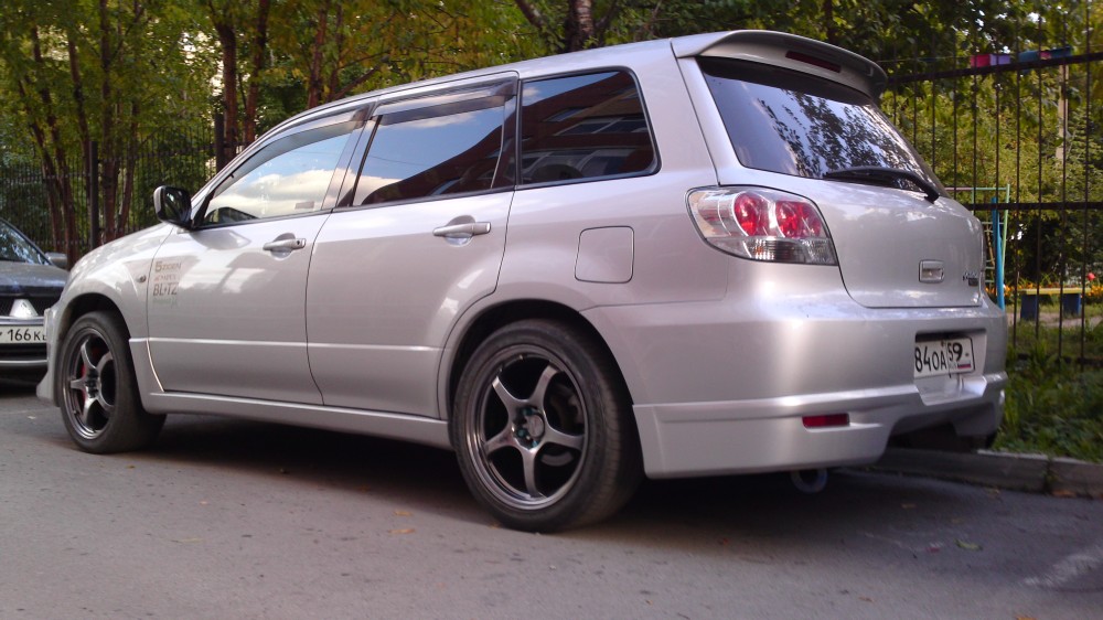

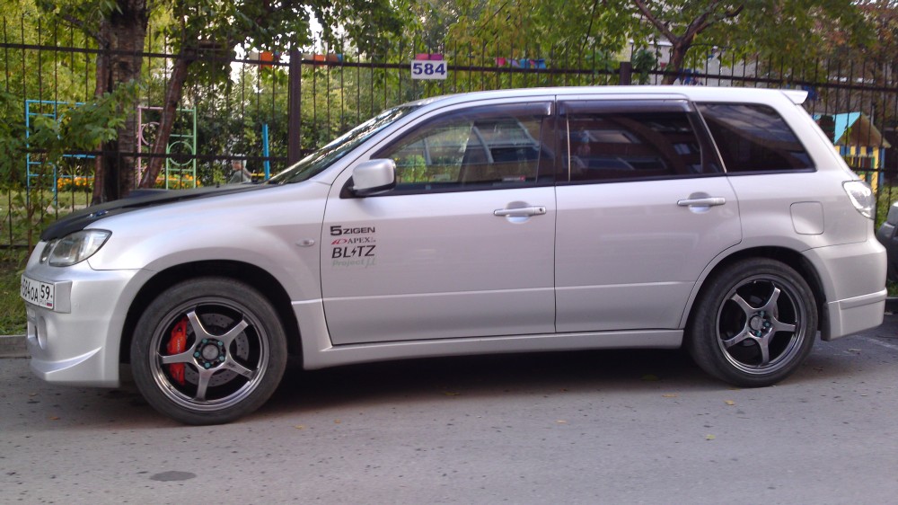

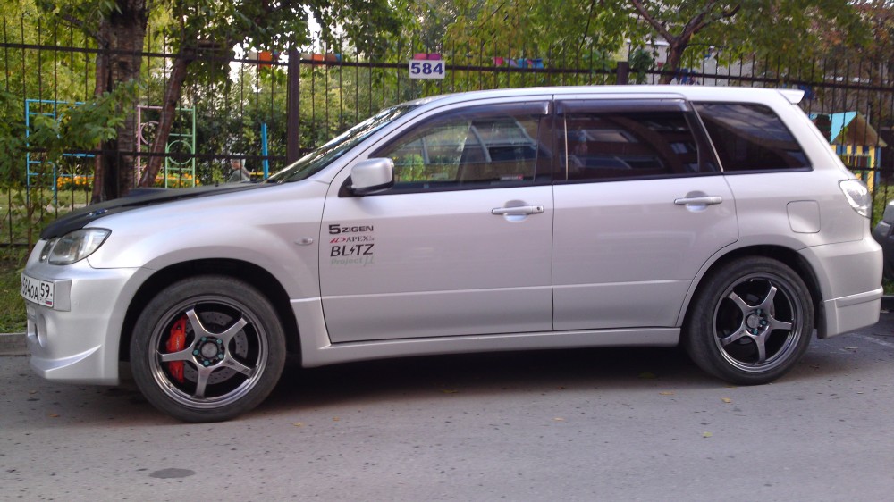

Сообщение ILLyn » 05 сен 2012, 17:53
Наконец то поставил летнюю резю 235/45/18 на дисках R18 Impul 8.0J ET32 8-)
вот так выглядит:
скоро обратно на зимнюю переобуваться...

Сообщение Dimarik » 05 сен 2012, 17:56
ILLyn писал(а):Наконец то поставил летнюю резю 235/45/18 на дисках R18 Impul 8.0J ET32 8-)
вот так выглядит:
Поздновато переобулся в лето - тут пару недель и заморозки пойдут
Всё лето на зиме гонял?
