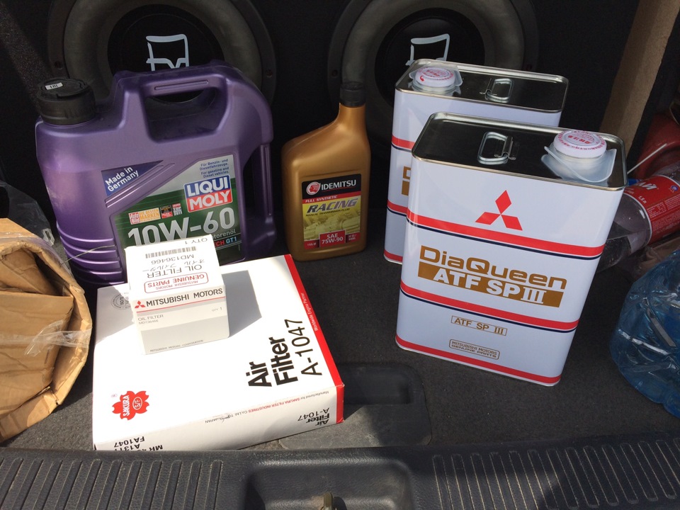

Вчера решил провести ТО авто…сменить везде масла…, т.к. в коробке масло черное-черное…хз когда в ДВС меняли, а тем более в узлах трансмиссии…
Было куплено:
— LIQUI MOLY 10W60
— Mitsubishi DiaQeen SP-III ( 2 банки)
— Idemitsu 75w90
— оригинальный масляный фильтр
— воздушный фильтр Sakura
Так же приобрел проводок OpenPort 1.3
Ждем прихода MAF от EVO.
Сменили масла…в редукторе и трансфере его практически не было…я смотрю мне везет на вЭдЭ…та же самая история была и в Ярве…когда я проехал 1000 км без масла в раздатке…
В акпп…его наверное там не меняли отроду…и…вытащили с магнитика сюрприз… :x Меняли путем слил/залил...вошло 6 литров...
Прогнозировали скорую смерть коробаса... :cry: :cry: Пока катаюсь как пенсионер и собираю денег...или меха...или от GTA...если есть предложение по вкусной цене...прошу в личку! :!:

Сообщение ChiM » 12 авг 2015, 12:59
Зачем такое густое масло?
Re: Airtrek Новороссийск
Сообщение jam » 12 авг 2015, 13:06
тачан же спортивишный, надо погуще))))
Сообщение Greek088 » 12 авг 2015, 13:09
ChiM писал(а):Зачем такое густое масло?
Кент на эво конфиге лил именно это, поэтому так...
