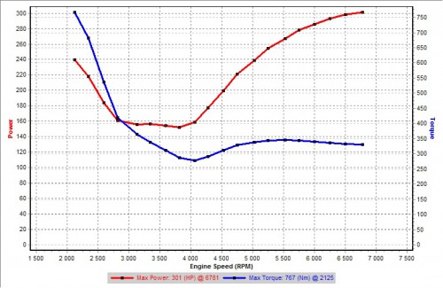

НА настройке буст 1,09 последний раз с маховика за 300 перевалило при снятии лога на таком бусте. Причём есть ещё косяк в железе , где то есть под сос воздуха...

Миха ты точно не ошибаешся с 1,09?
Сообщение C00LM4N » 13 авг 2013, 00:27
Мое мнение на таком бусте будет ну 280 край... И то только за счет валов.
Хочу заметить, что в свои "380" из лога я тоже не верю ни разу.
Сообщение михаил82 » 13 авг 2013, 00:30
Да , абсолютно точно 1,09 на блице задал, причём поставил и он всю третью держал 1,09 без откатов и скачков . Эку Эдит показал 300 , поверметр 315

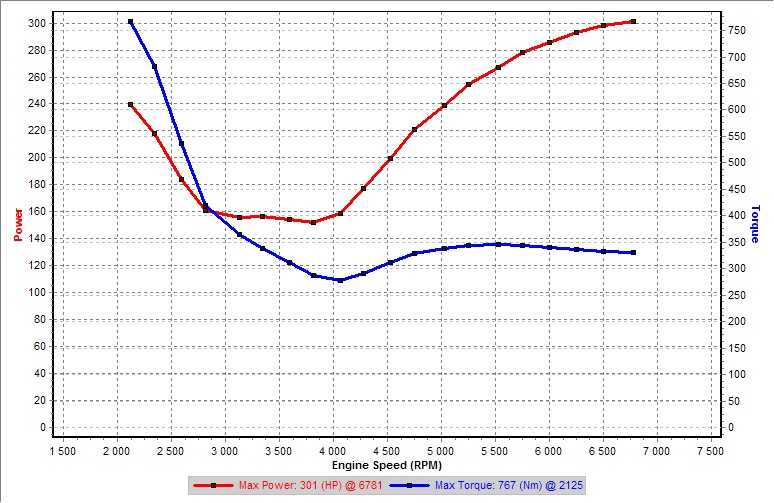

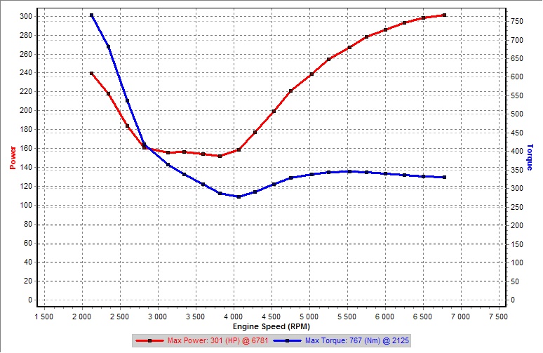

я уже сказал Михе, что точно сможет сказать только стенд, чтобы понять, какая на самом деле разница. Но стэнды тоже все разные и показывают +-. Тем не менее- наддув 1.1, смесь с 3000 оборотов до самого верха 12.1 -11.8, угол наверху 14. Это база- донастроить ( в середине виден провал)не получается, поскольку тримы уходят в полный минус, есть подозрение на дырку в выпуске...
Сообщение Novi4oK » 13 авг 2013, 08:03
Все очень поздно на графике...
