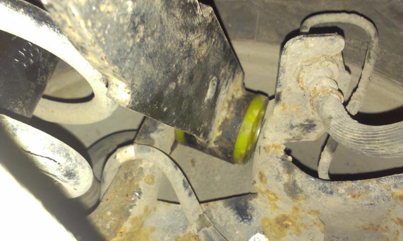

2. Перебрана вся подвеска по-кругу. В основном все сток.

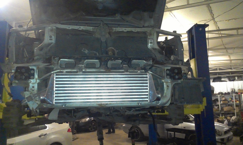

3. Здоровенный фронтальный интеркулер 600х300х76, кастом алюминиевый пайпинг и турбина c выпускным коллектором от Эво 7 GSR.

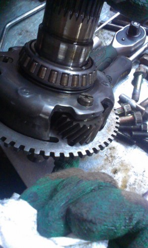

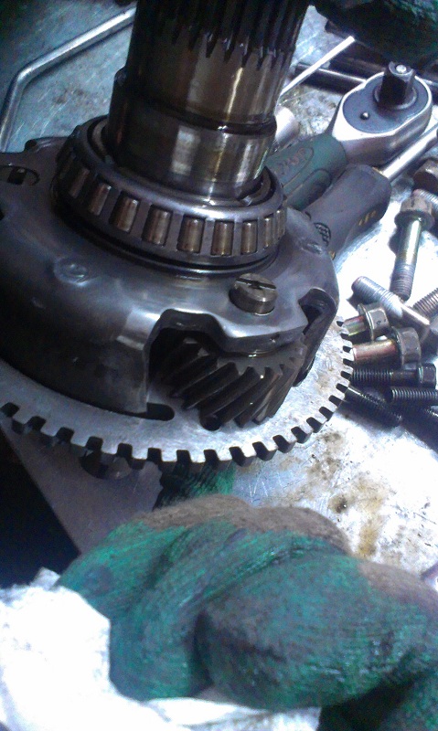

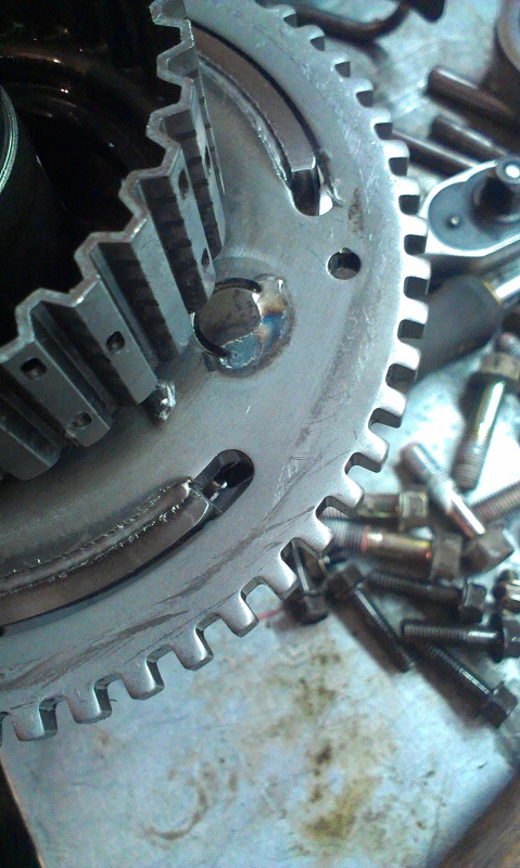

Аргоном проварил... все равно что ребенка обидел... щас какашками закидают...

Marshall писал(а):Аргоном проварил... все равно что ребенка обидел... щас какашками закидают...
Делалось для себя, успешный опыт проварки планет аргоновой сваркой у нас уже есть. Никого к этому не склоняю, особенно тех, для кого лазер - религия Кстати, на фото палец проварен только частично потому, что мешает шестерня, с другой стороны проварка сплошная. Т.е. проварка двусторонняя, плюс крышечки тоже приварены на место.

и всё же... надо было просто купить новую планету и поставить, без всяких аргонов...

jam писал(а):и всё же... надо было просто купить новую планету и поставить, без всяких аргонов...
Ну это понятно, лучше всего быть богатым и здоровым Посмотрим, сколько проходит. В каком-то смысле эксперимент Хотя некоторые и новые планеты сразу варят. Есличо, есть у меня еще планеты, бахнет - коробас скинуть недолго

если у тебя планета бахнет, то бахнет и многое другое внутри АКПП... и просто заменой планетарки не отделаться, увы...
