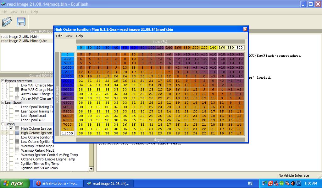

t527rus писал(а):Думаю,было бедновато и горячо.Потекли,наверное,со стороны впуска?Если голова как новая-это не детон-при детоне голову грызет мама не горюй.Скорее перегретая камера-при калилке поршня текут как за здрасте.Если только два цилиндра-проверь форсунки.Какие были углы?Покажи карту зажигания под 110-й
Бедно у нас никогда не было, всегда с запасом. Горячо тоже- всегда ниже 900 градусов. Даже на 110ом смесь выше 11 на бусте 1.4 не была никогда...углы нормальные для 110го- у меня и смесь беднее и углы злее.
georg1970 писал(а):t527rus писал(а):Думаю,было бедновато и горячо.Потекли,наверное,со стороны впуска?Если голова как новая-это не детон-при детоне голову грызет мама не горюй.Скорее перегретая камера-при калилке поршня текут как за здрасте.Если только два цилиндра-проверь форсунки.Какие были углы?Покажи карту зажигания под 110-й
Блин,я вам про Фому-вы мне про Ерему
Допустим,в двух цилиндрах смесь была 10,в двух-11.Какая смесь будет на будильнике?Для таких случаев хороши злые углы(если мотор их держит)-бедная смесь не успевает нагреть поверхности.Когда она начинает сгорать на консервативных углах-тогда и плывут поршни.- t527rus
- Сообщений: 1378
- Благодарил (а): 174 раз.
- Поблагодарили: 316 раз.
- Откуда: Магадан
посмотри здесь- достаточно зло? http://www.drive2.ru/l/3863352/
t527rus писал(а):Блин,я вам про Фому-вы мне про ЕремуДопустим,в двух цилиндрах смесь была 10,в двух-11.Какая смесь будет на будильнике?Для таких случаев хороши злые углы(если мотор их держит)-бедная смесь не успевает нагреть поверхности.Когда она начинает сгорать на консервативных углах-тогда и плывут поршни.
Почему смесь должна быть разная в разных цилиндрах? Уж не лаунч ли здесь причастен? Какие цилиндры у нас работают на лаунче?
Цилиндры по очереди отключаются на ланче, насколько мне известно.
Я уже говорил не раз, видимо меня не услышали.... ещё раз напомню...на лаунче если постоять от 2-3 секунд то начинает детонить и тут либо скидывать совсем газ при первом мигании чека, что означает выбывание из соревнований, либо ехать как это делал я (так как деваться было некуда в заездах на выбывание) .... потом детон этот длился половину первой передачи после чего пропадал...тоже были мысли о том что здесь и было положено начало конца. Я еще давно обозначал эту проблему в лаунче и хотел было вообще от него отказаться из за этого в пользу обычных двухпедалей.
