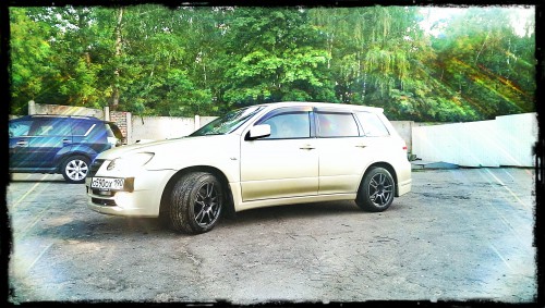

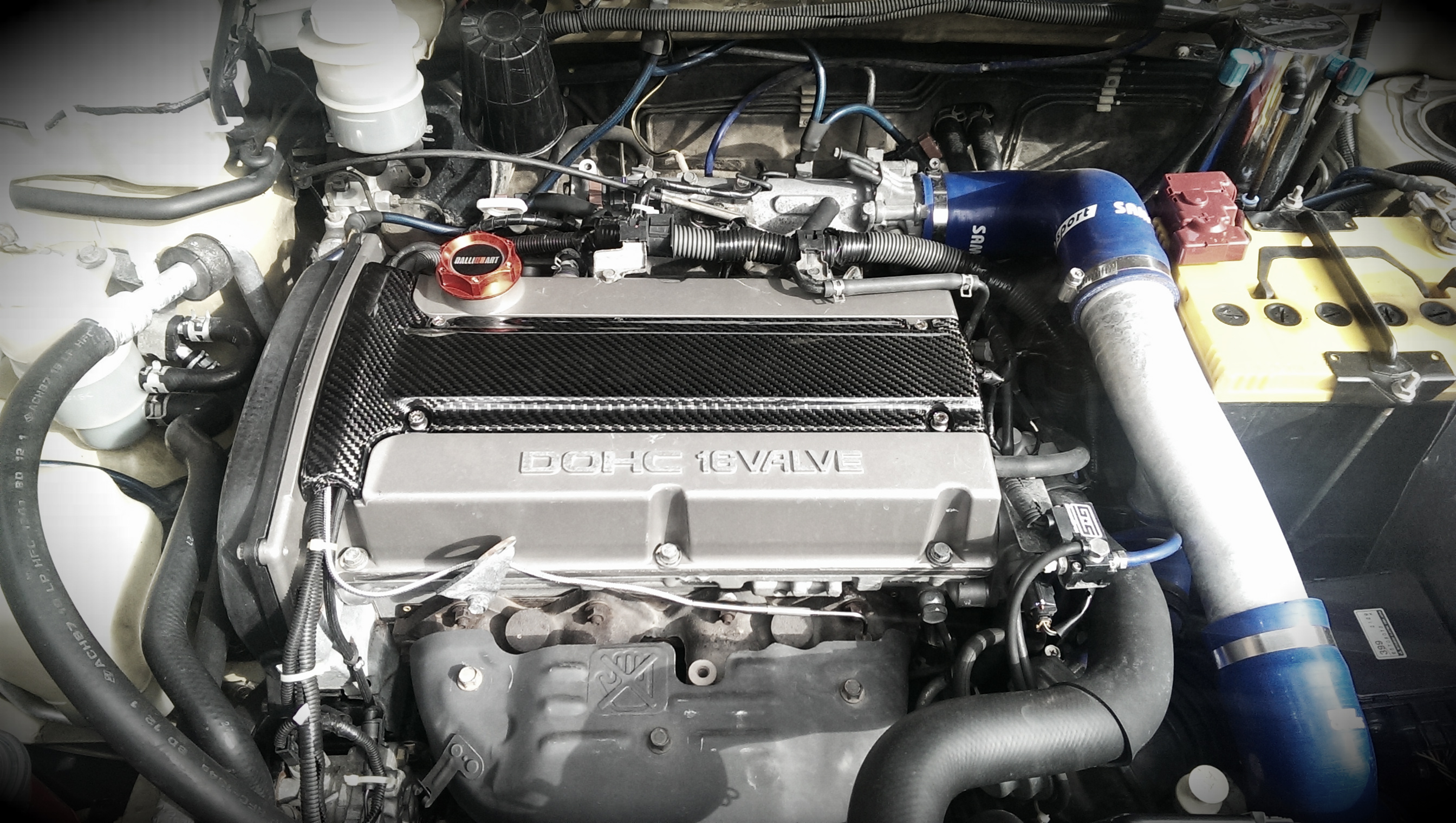

прикрутил карбоновый подгон от минерального
Видел в живую диски - огонь! Небольшой натяг - все как надо.

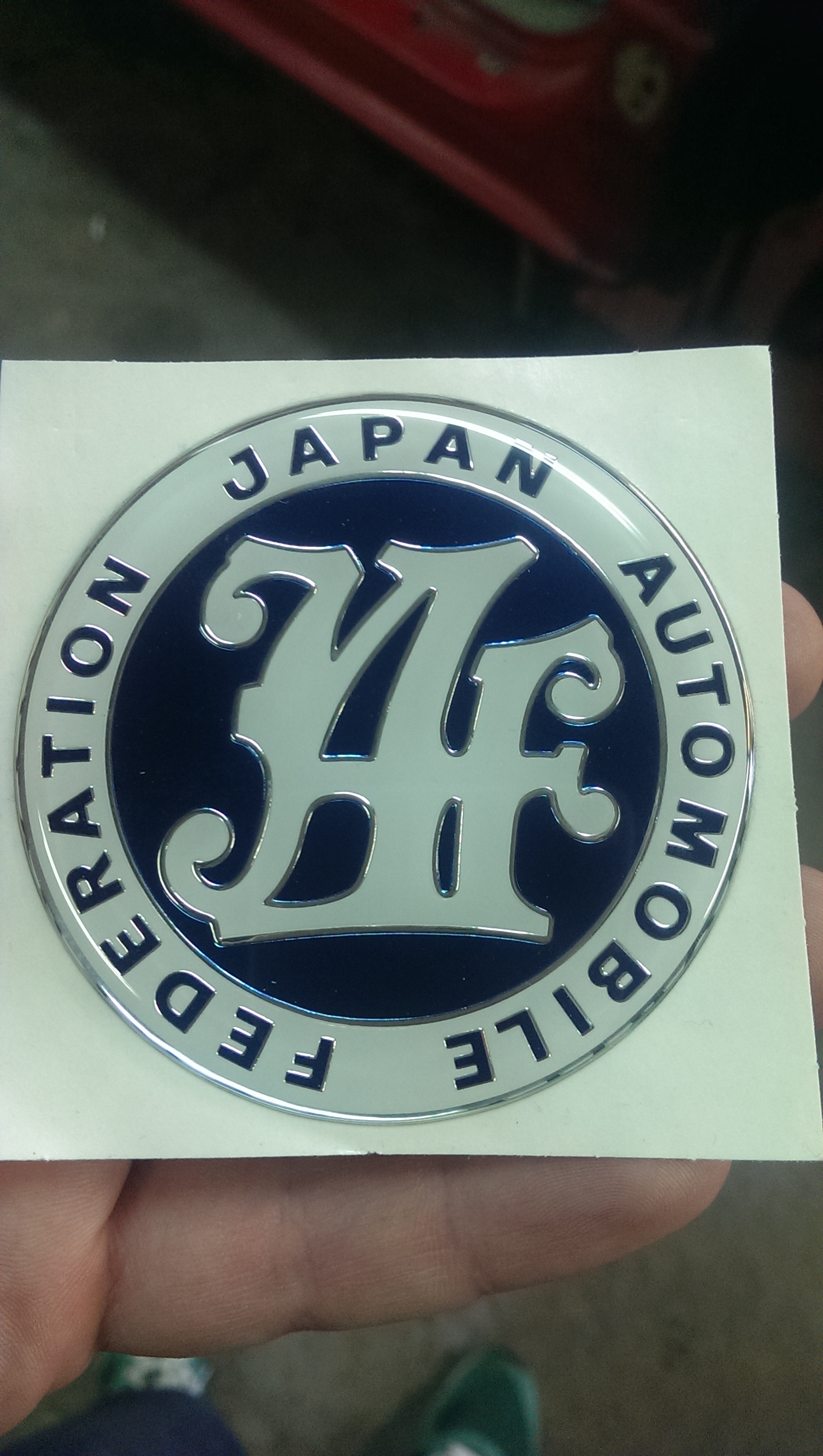

пока ковырялся в нём, нашёл новую шильду, хы)))
А что у него за моднявый салон? Или просто рестайл?
Я думаю он просто не затертый и чистый )
да обычный салон
просто тачка рестайл 2005 год
jam писал(а):пока ковырялся в нём, нашёл новую шильду, хы)))
Костян тебе ещё вспомнит эту наклейку! ... всёёё!!!!

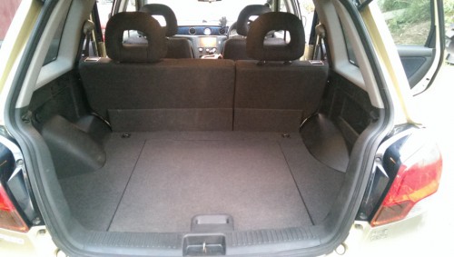

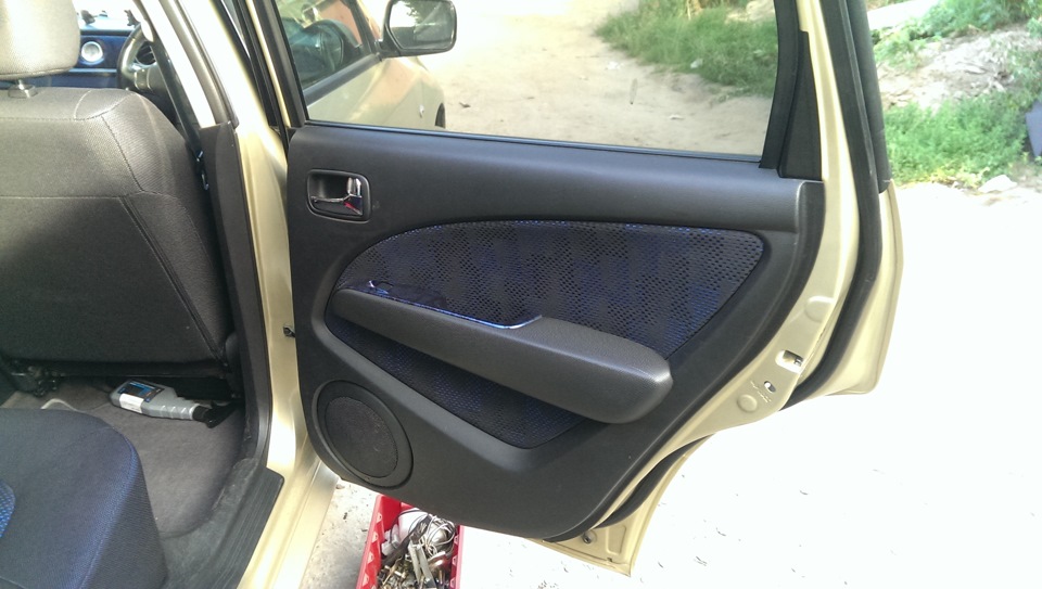

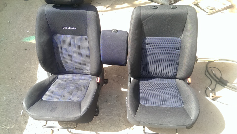

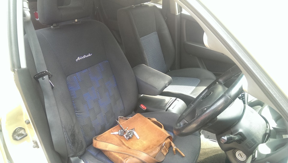

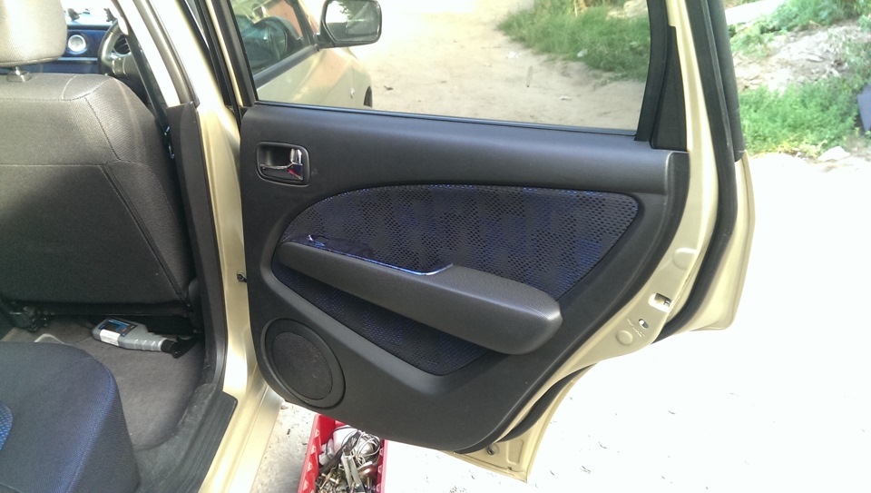

Приехал к нам очередной распил турботрека, оказался он рестайловым и аж 2005 год выпуска с пробегом в районе 100ткм. Я ещё до его прихода застолбил из него весь салон, ну почти весь... дверные обшивки, седухи, весь багажник.
Причина тому - усталость моего салона, как никак 12 лет авто, больше 200ткм пробега. На водительском седле пралон уже весь износился со стороны двери, железяки начали выпирать, да и ткань подуставшая слегка в этих местах.
На новом салоне всё в идеале, ну и феншуя ради разобрал передние сёдла, постирал чехлы
Вчера всё это дело собрал... на жаре дело шло медленно и уныло, только под вечер более менее зашевелился и закончил всё до темноты. По итогу получил офигенное ачучение от комфорта водительского седла

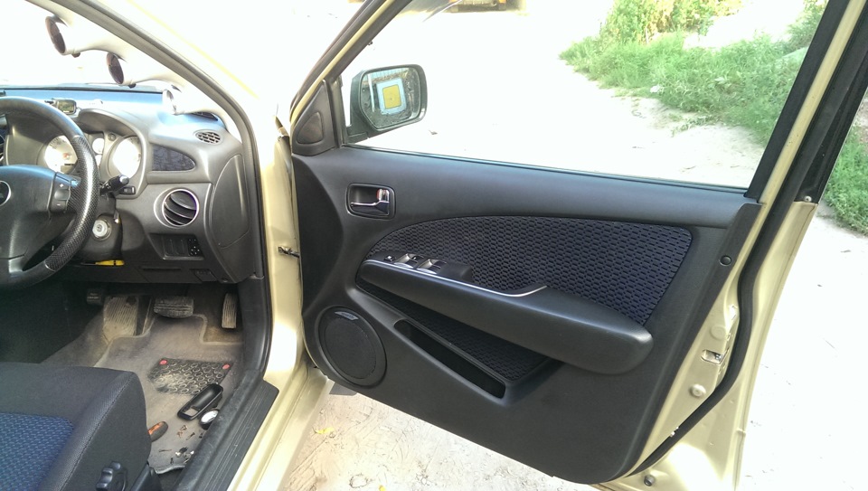

так же заменим л дверные обшивки на новые, с другой расцветкой, как и седушки.

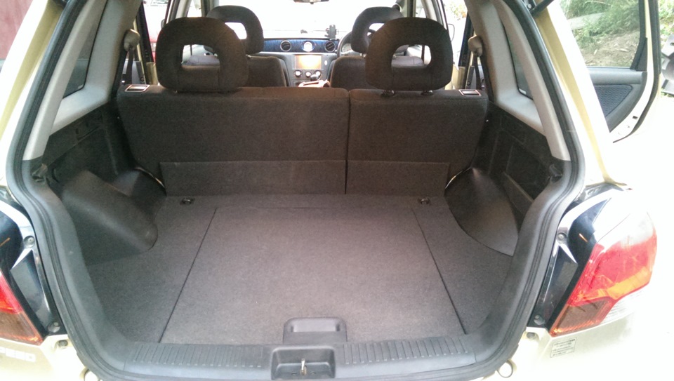

И в завершении багажник
Задние сидухи не стал разбирать, т.к. это жопа полная... но они и не грязные, только пыльные. Так что пылесос и химчистка туртелвакс мне помогут сегодня
Кстати весь старый салон продаю, все обшивки, сидухи, пластик с багажника, за всё 5000р.

)так же заменим л дверные обшивки на новые, с другой расцветкой, как и седушки.

Антох, задние менять еще проще передних!
Зато все в ОТС будет и одного цвета!

читай внимательней.
Вот еврей, ещё и старые сидухи решил продать
покаж фоты без обшивки, там пистец полный, кому нах такое надо.
покаж фоты без обшивки, там пистец полный, кому нах такое надо.-
Из старых надо сделать набор мебели в стиле TopGear , и заодно из пары блоков - столик журнальный

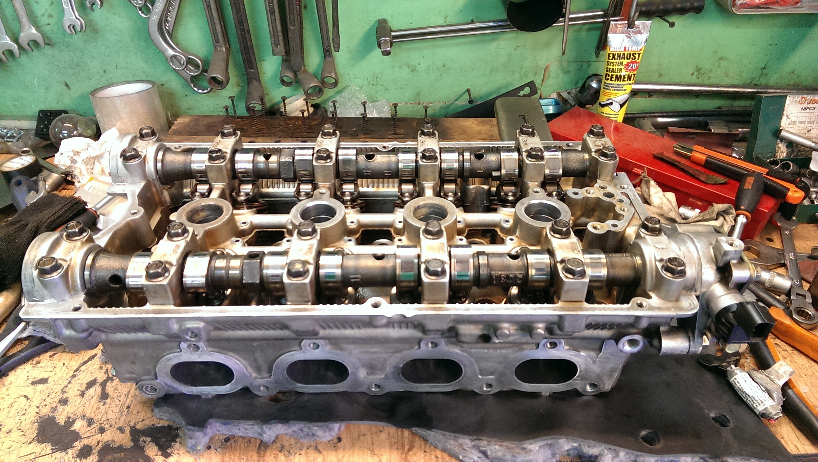

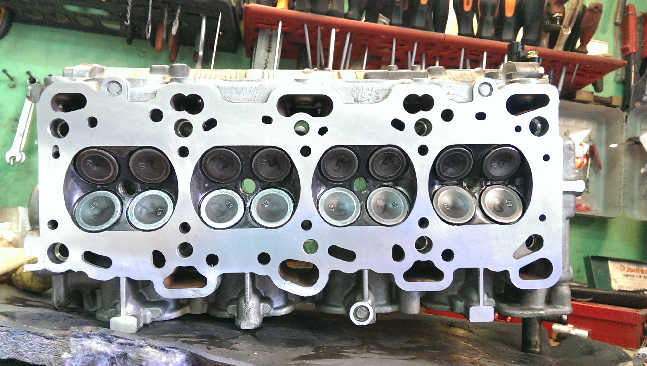

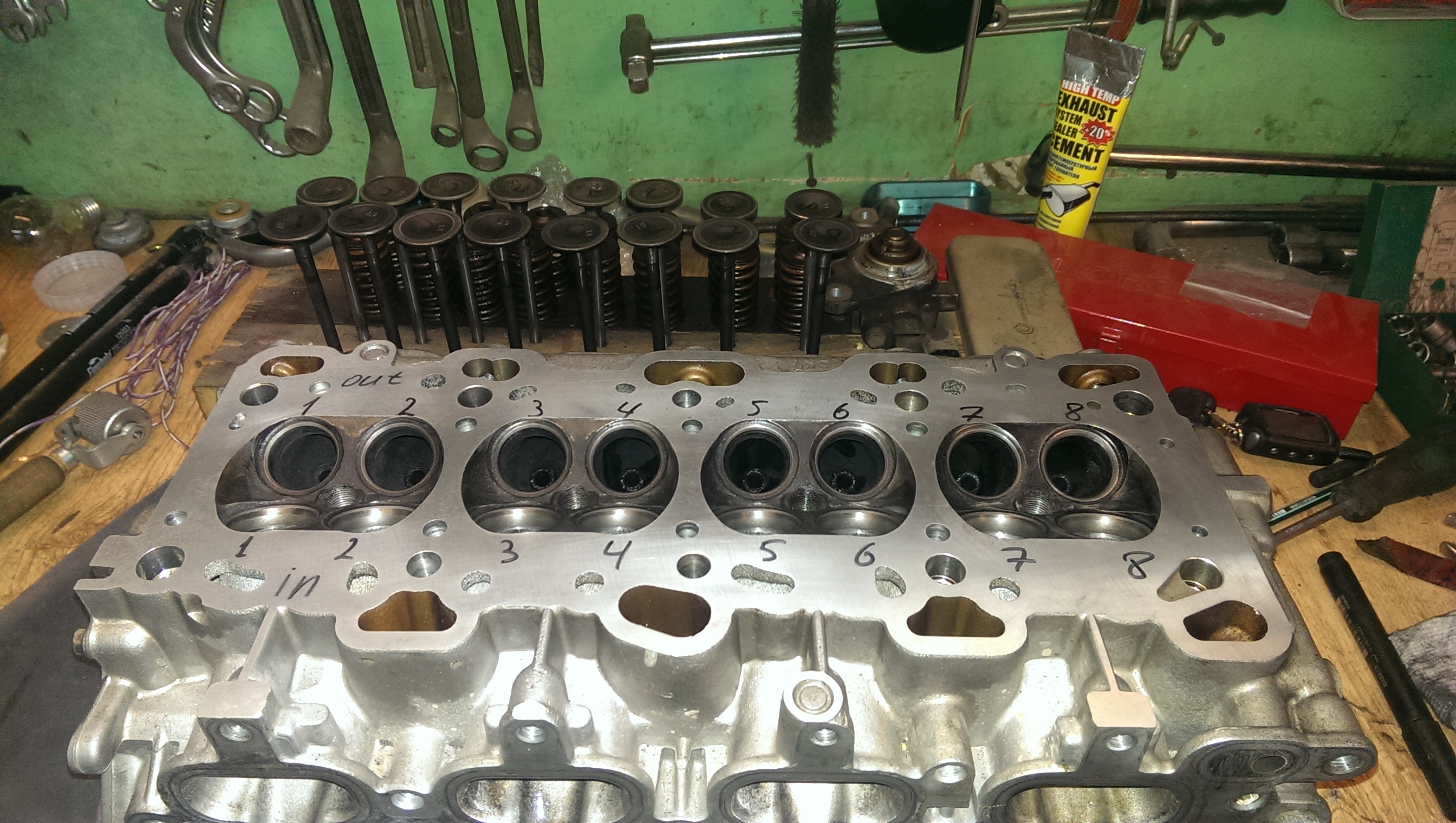

наконец-то дошли руки до ГБЦ, в которой пробило клапан керамикой от свечки.
Перед отпуском заказал все запчасти необходимые на неё, прокладки, сальники, маслосъёмные,новый клапан оригинальный ессесно.
Как только всё приехало, отдал бошку с новым клапаном в Механику, что бы там всё подправили и саму бошку шлифонули на камне.
С бошкой повезло, новое седло делать не пришлось, старое без проблем поправили, и с бошки сняли всего 0.07мм, т.е. бошка была не поведена, это гуд!

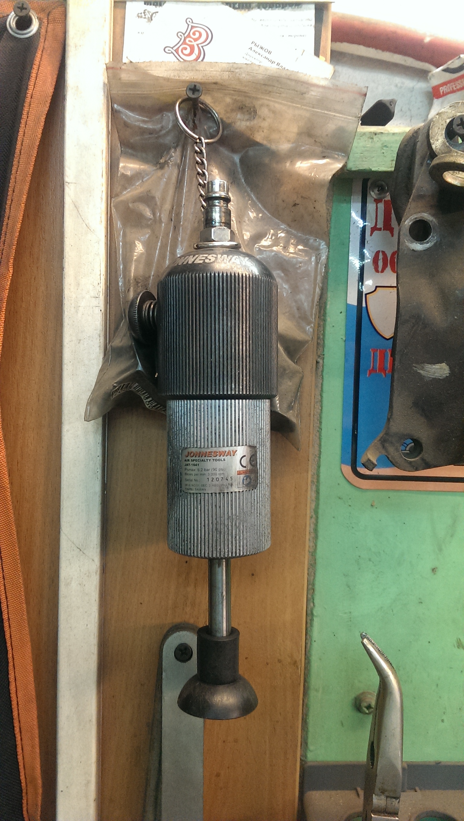

Сегодня с часу дня до девяти вечера епался с гбц... отодрал с клапанов нагарище и начал притирку. Как же я счастлив, что в гараже есть пневматическая присоска для этого дела
Завтра буду засухаривать клапана и бошка готова, останется притащить блок с другого гаража и прикрутить всё на место. И мотор скорее всего буду выставлять на продажу, т.к. бабло нужно

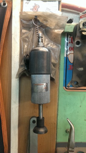

jam писал(а):Сегодня с часу дня до девяти вечера епался с гбц... отодрал с клапанов нагарище и начал притирку.
Я на башку трачу часа 2, чо ты делал 8 часов-то???
P.S. Дрель или шуруповерт рулит.
притирать клапана дрелью..... теперь понятно, почему моторы кипят, выхлопы 90 градусов))))))))))
рука лицо.
рука лицо.
Ну вот и собрал ГБЦ, вкинул в неё сток валики, осталось припереть блок, протереть его от пыли и можно прикручивать бошку на место
