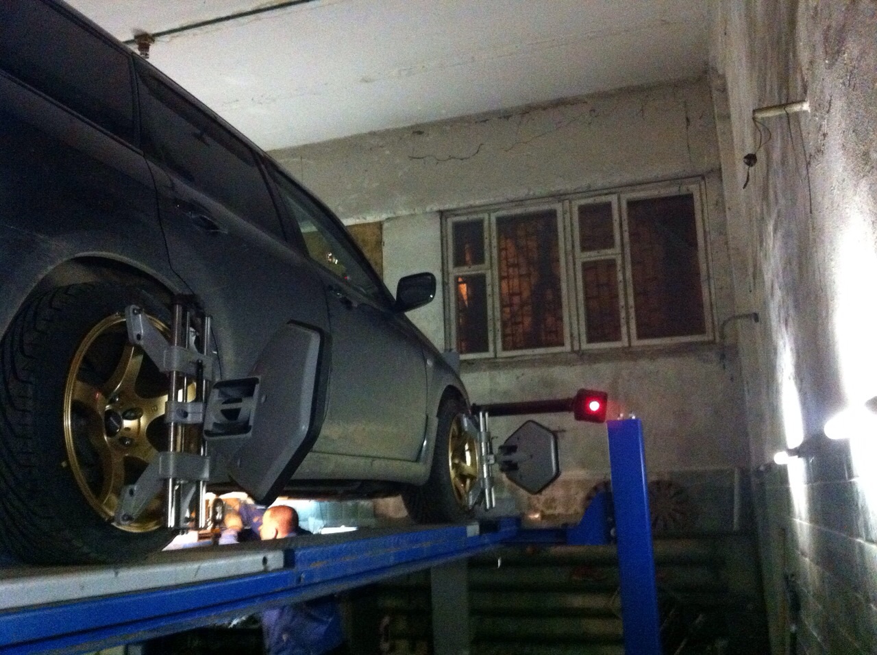

Шпионское фото новых катков димарика
Re: Моя Турбо ☭ ПЕРЕСТРОЙКА ☭ feat. Горбачев
Отличные говномесы
комплект этих присматриваю на зиму

покупай у димарика, после лета продавать будет 100%
Это что ещё за колёса??? Не уж то продрайв которые по 150 по старым ценам были?)

ага, продрайвы)))
