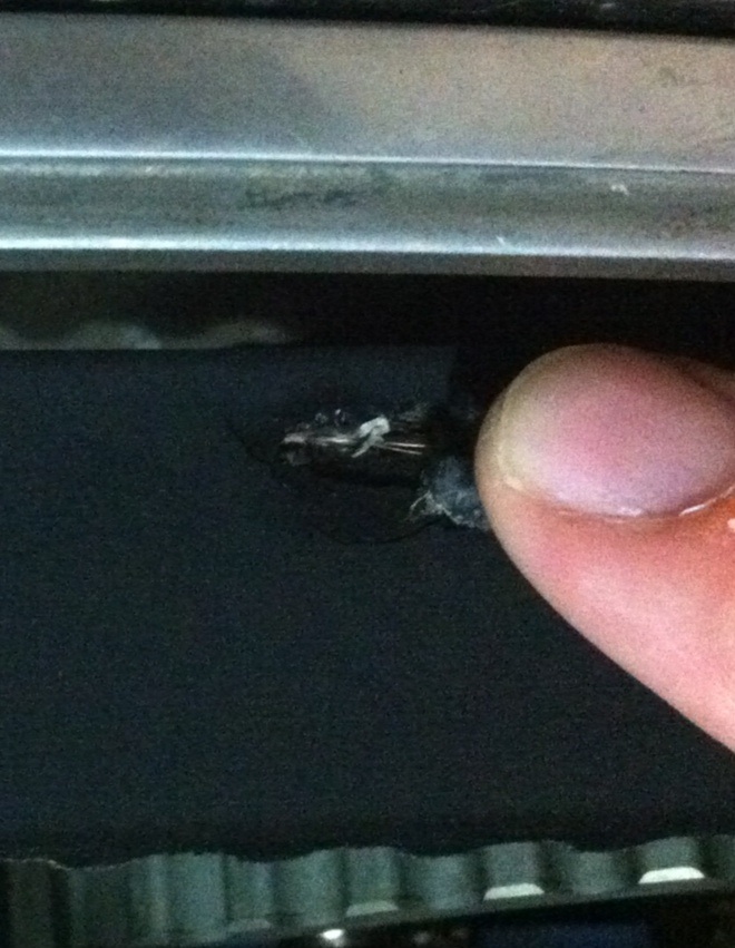

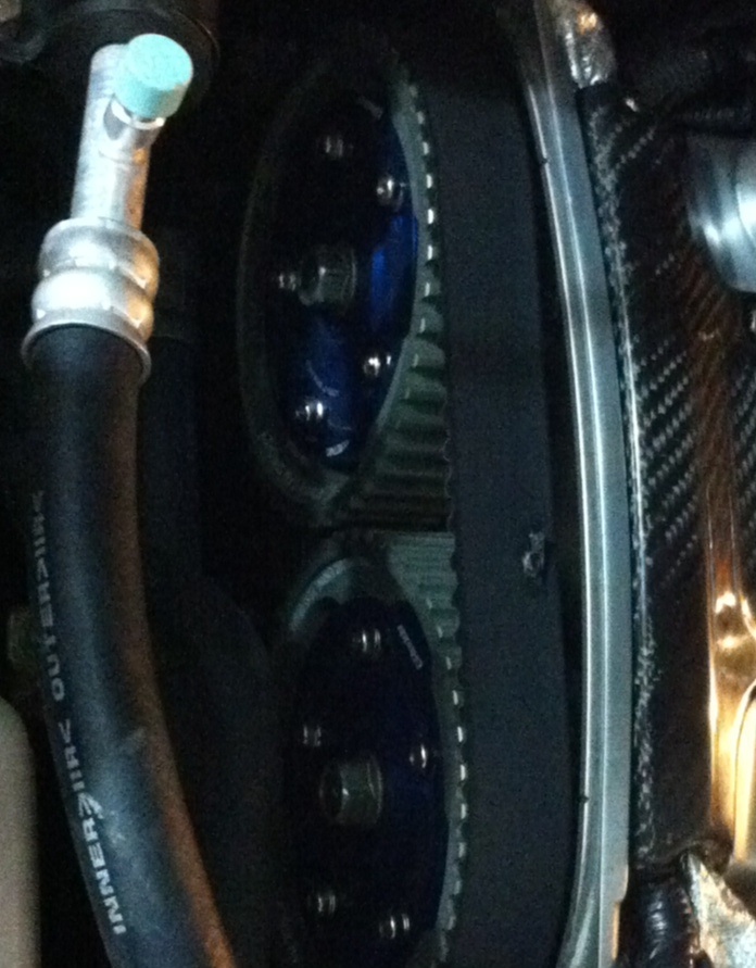

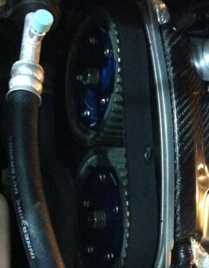

Чото начинает уже заёобывать немного(.... Завтра на драг , договорились с шотой настраиваться в ночь...выхожу как обычно визуальный осмотр проверка уровня жиж иина тебе бля.... Вот какого хуя?.... Ремень новый эво 9 выпуск конца 2012 года.... Мож об чо задело ? В брак ремня неверю... Что могло его так подкосить?
Миша, а не могли так накосячить сейчас, когда устраняли течь?
Хорошо, что посмотрел....
Нехер без крышки верхней по полям носиться)))
Хорошо, что заметил, а то орал бы потом, что эво9 ремень гавно, не держит нихера))
Разрыв изнутри началася - как пулей изнутри стрельнули так как лохмотья в разрыв наружу идут. Похожу джем снова прав... Наверное из за того что ездил без верхней крышки залетело чото под шестеренку и прохуярило ремень...
Теперь главное чтобы при осмотре шестерн не всплыли повреждения.
Кстати если чо у 64го мотора нижние шестерни на колене и мослонасосе такие же как и у нас?
georg1970 писал(а):Хорошо, что посмотрел....
Я туда посмотрел так как хотел крышку на место прикрутить. Вчера пришлось по промзоне на работу ехать ... Там наверное и поймал
Yuriy ODS писал(а):Миша, а не могли так накосячить сейчас, когда устраняли течь?
Нет - делали все при мне...стою всегда над душой и сам участвую в процессе
64 блок отличается только высотой от 63, ремени разные шестерни тоже, итог если все по меткам стоит то зажигание уже сдвинуто. Где то в нете был расчет выставления всего этого хозяйства

мы выставили валы уже с учетом этого.
