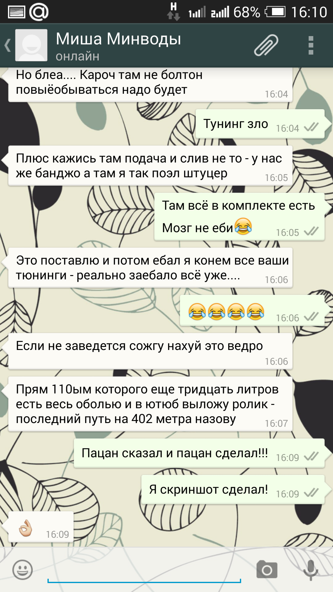

Сообщение jam » 19 авг 2014, 15:11
Re: Минводный думитель куниляка, загубил мотор!
Сообщение михаил82 » 19 авг 2014, 16:00
Заставка бабская :D
Сообщение jam » 19 авг 2014, 16:11
дефолтная заставка.
Сообщение C00LM4N » 19 авг 2014, 16:31
На айфоне никакой заставки нет.

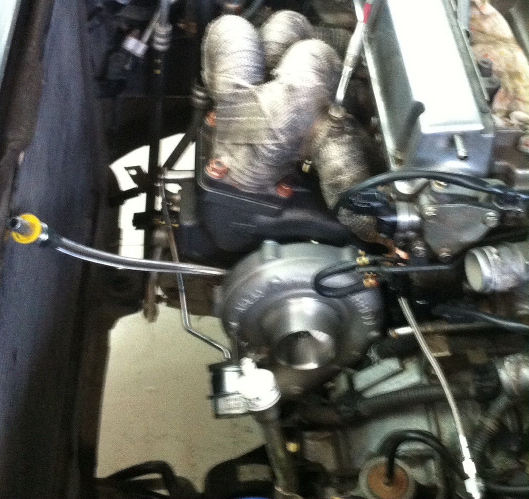

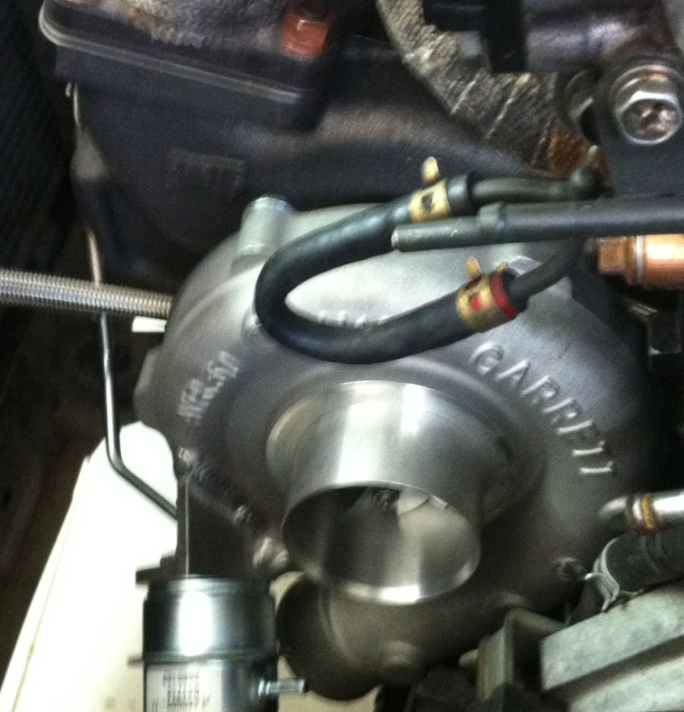

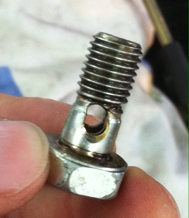

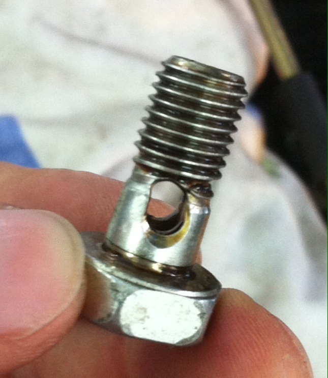

Шёл день третий. Моторист делает всё с толком, чуством, расстановкой в одно лицо плюс его постоянно отвлекают... Сегодня решил ему подмогнуть и не зря.... Пришлось тянуть новую трассу на выходе с турбы так как выход у гаррета по другому и вся правая часть стала неудел((( пришлось кастомайзить, благо остался пайпинг от предыдущих фронтов и я умудрился правую часть сделать еще короче ебался шесть часов...ахуел блеа , зато получилось огонь. Подсоединяя турбос выяснилась печаль - банджо болт цуко на подачу с башки масла лопнут на половину. Сборка перенесена до момента замены этого девайса. Вряд ли где то я завтра его куплю поэтому наверное возьму обычный болт и к токарю... Попрошу засверлить его под банджо

смени мыльницу, нихера не видать же
Сообщение pisyakot » 21 авг 2014, 00:06
у меня старый телефон лучше фоткает =D
