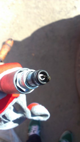

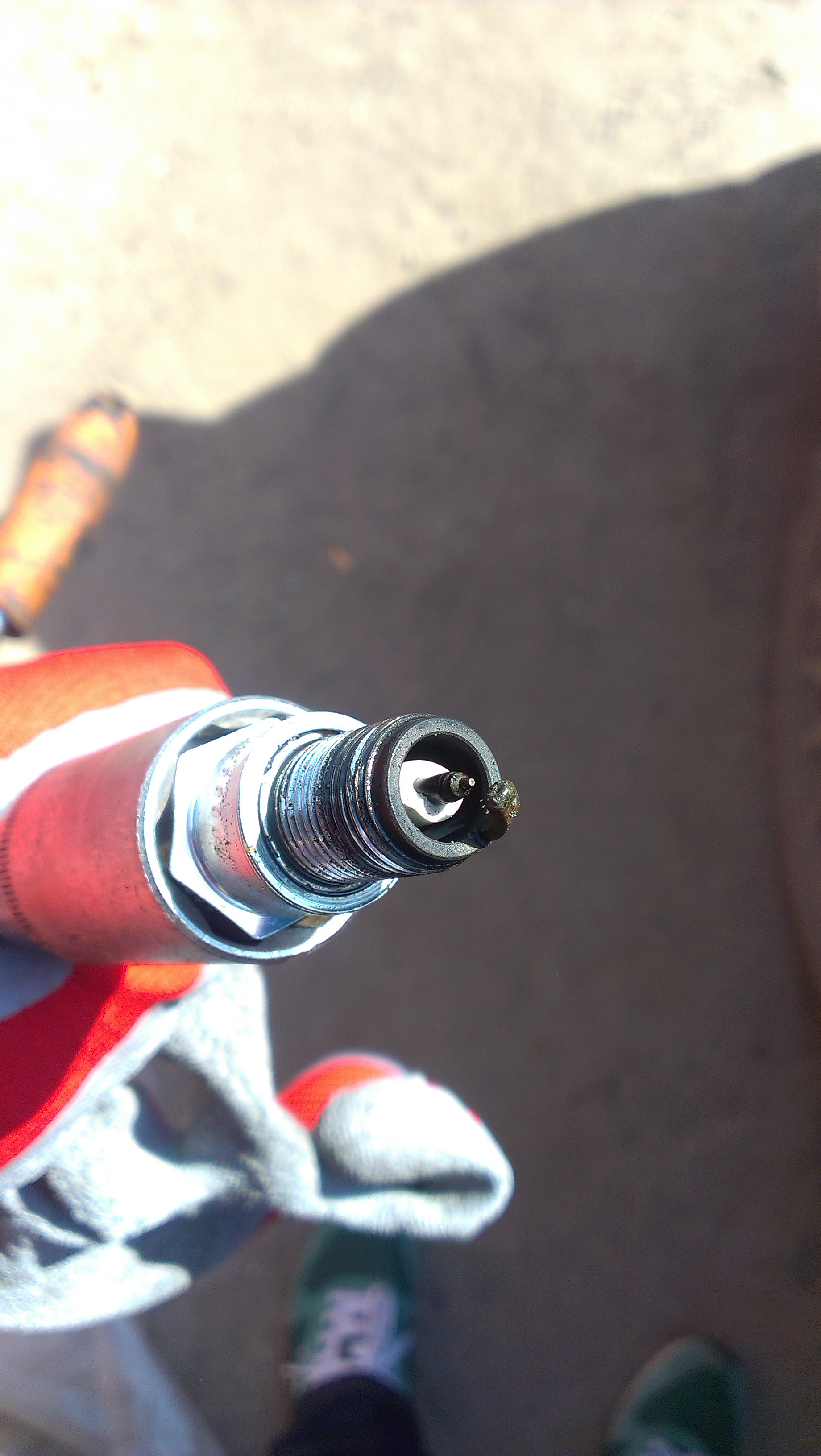

Одно фото, вместо тысячи слов...
Там походу искру не то что сдувало, а она просто наверно не проходила )))))
jam писал(а):Одно фото, вместо тысячи слов...
Точь-в-точь также отстрелился у меня в прошлом году ёбаный HKS и унёс за собой горячку на охуенном гибриде.

да с турбой всё хорошо кажись
а вот в четвёртом горшке компрессия 0
Ну турба не развалилась
Просто на большом диаметре стала меньше на 1мм и края как мышки погрызли

Коль, у тебя не от ЕГТ или детона развалилась ?
Антоха это печалька, не это конечно бред но может в клапане зависла частица, поэтому 0 показывает!

georg1970 писал(а):Коль, у тебя не от ЕГТ или детона развалилась ?
Скорее всего от калилки.Я долго стоял на месте в 30-ти градусную жару и уже к старту свалился в низкооктан(темпер на впуске был 50гр.).К середине второй передачи залез в высокооктан,а на третьей потерял тягу

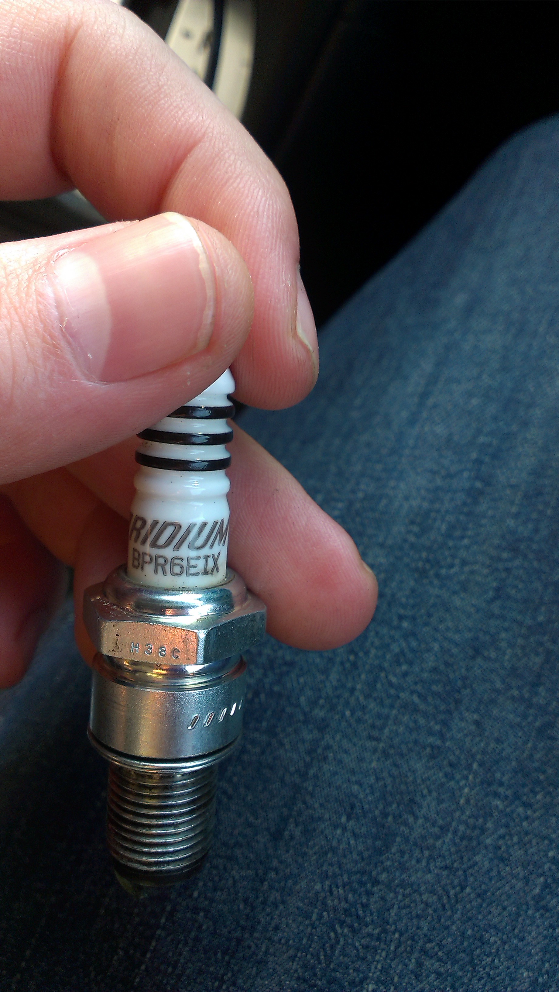

заводской брак свечи может дать такие последствия?
t527rus писал(а):georg1970 писал(а):Коль, у тебя не от ЕГТ или детона развалилась ?
Скорее всего от калилки.Я долго стоял на месте в 30-ти градусную жару и уже к старту свалился в низкооктан(темпер на впуске был 50гр.).К середине второй передачи залез в высокооктан,а на третьей потерял тягуЭто была видеосессия
Так ты на бусте стоял? Не на хх же....
Я по телеметрии потом посмотрел-на педалях на раздуве на 1,2бара к 4000 тыс. был угол не более 5 гр.(всегда было 10-12).Детона не было,а ЕГТ у меня всегда к концу квотера не превышает 860 гр.Я до этого просто пару раз хорошо жахнул и полчаса стоял на ХХ.Надо было,мунделю,хотя бы капот открыть.

вот такие свечи у меня стоят... имеет ли это какое значение? теперь наверное нет
Калильное 6 у тебя, а надо 7, свечи не то что надо.
а что не то что надо то?обоснуйте почему 6 недолжна работать?работает и 6 и 7 и т.д.

Ну на 7ке детон попозже будет.
Но развалилась она явно не от этого.
Есть предположения от чего? Кроме брака?
Тогда остаются физические повреждения от какого-то предмета.
C00LM4N писал(а):Тогда остаются физические повреждения от какого-то предмета.
Детон исключаешь?
По логам там все нормально, смесь и зажигание не особенно злые. Думаю точно не детон.
да детон был детским... выше 4 кноков не поднималось ваще и то редкость на средних оборотах под слабой нагрузкой.
егт тоже высоким не было, 820 в районе отсечки при настройке.
не ясно в чём дело, вскрытие покажет.
