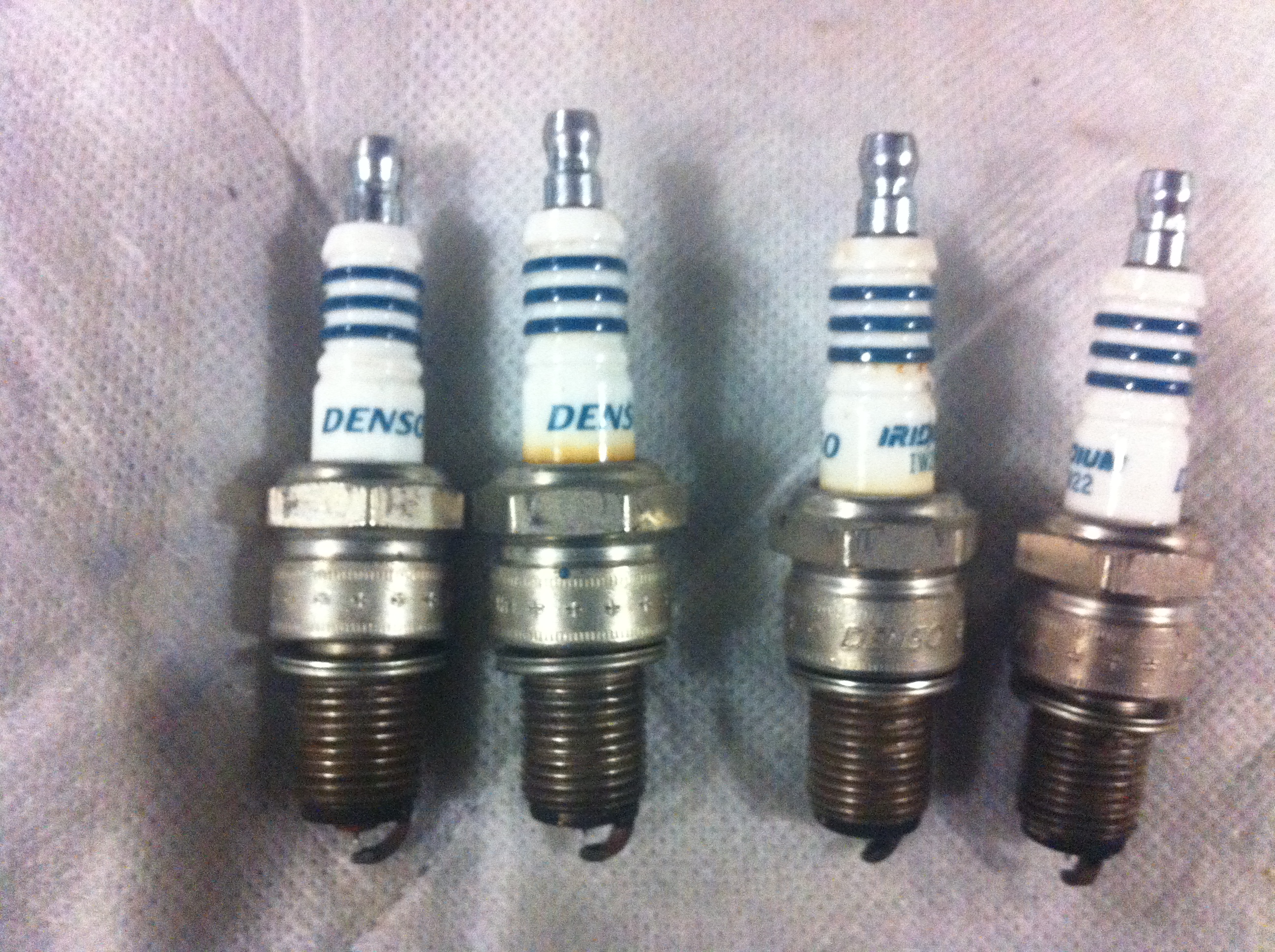

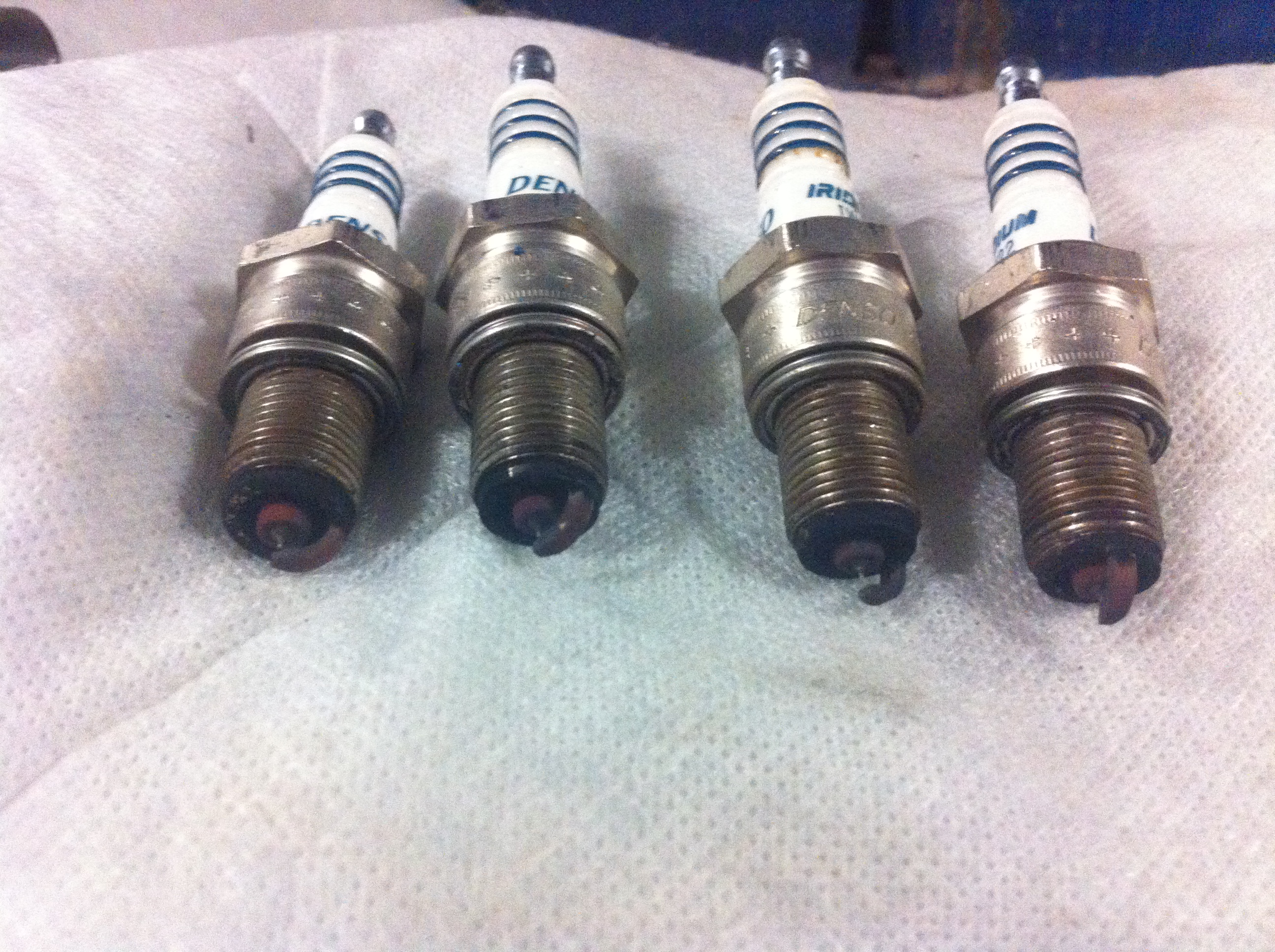

Dimarik писал(а):Что то и у меня такая хворь появилась.
При педали в пол обороты бегут до 3500, потом ПРОСТРЕЛ и разгон продолжается. Во время прострела машина чутка проседает - прострел этот ощутим.
Решил идти методом исключения - пробовал отключить Усилитель зажигания ХКС Твин Топ - ситуация ни как не изменилась.
На днях посмотрю свечи - сейчас стоят IW22 7-ки
