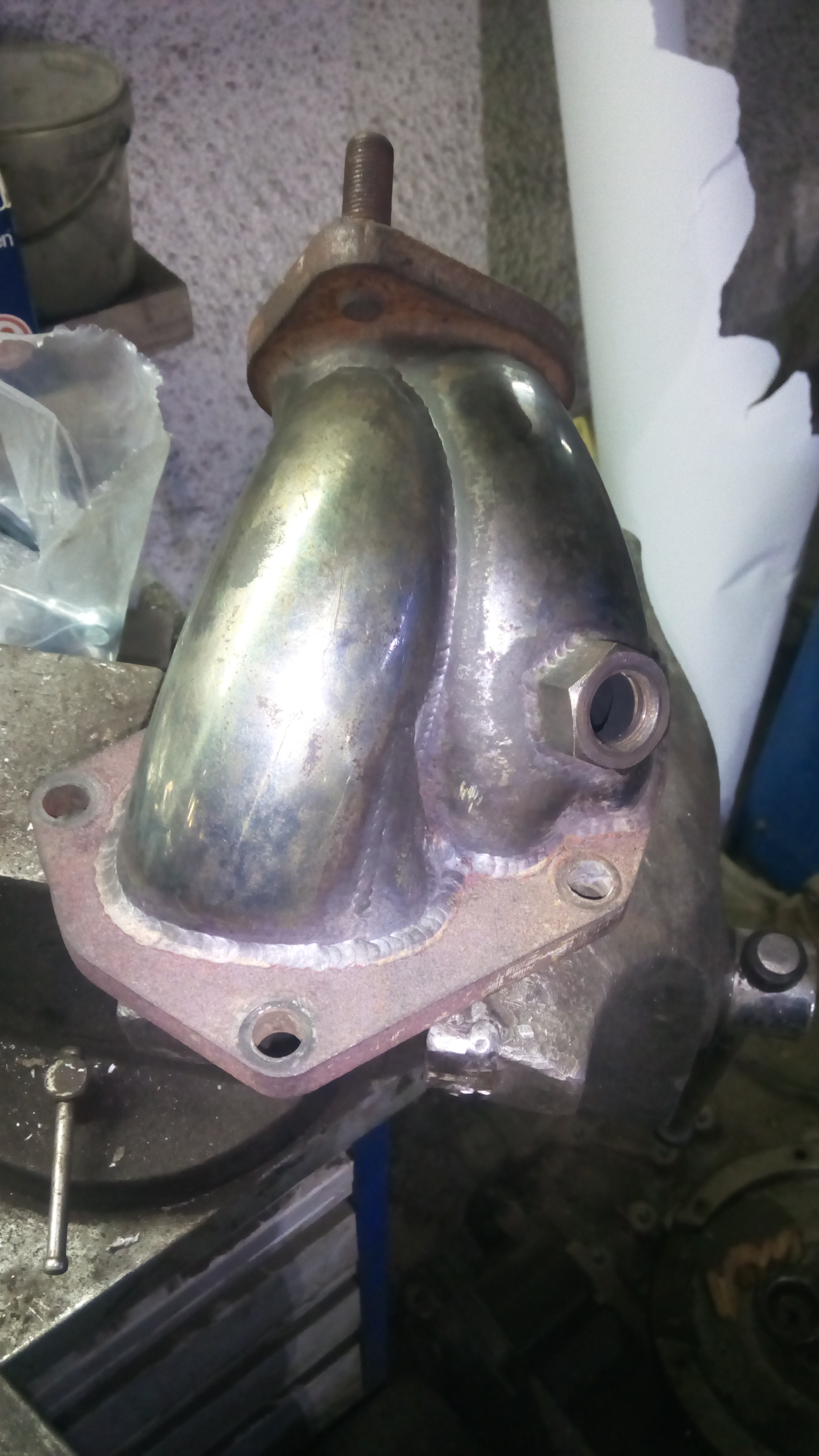

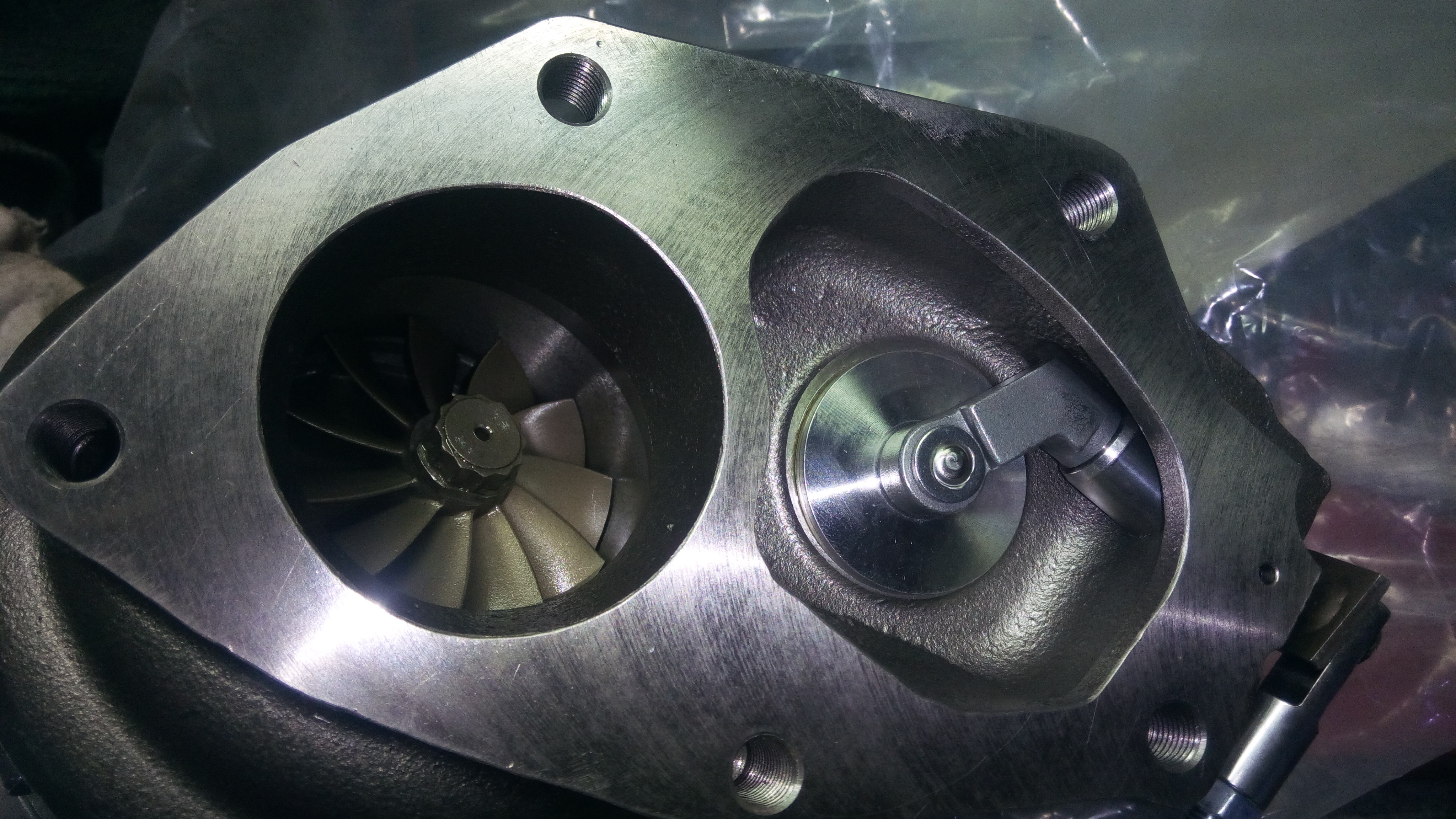

В прошедшую субботу случилось чудо - я нашел время заняться своим чудо-автомобилем, спасибо традиционному затишью перед майскими.
Первым делом прикрутил к двигателю давно уже купленную турбину KINUGAWA TD06HR2-25G-11.5. Выпускной коллектор после долгих раздумий оставил стоковый, ибо не вижу ровным счетом никакого от него потенцального прихода на такой турбине. Правда, прикрутил только турбину с коллектором - пайпинг оставил до момента заталкивания машины на подъемник.

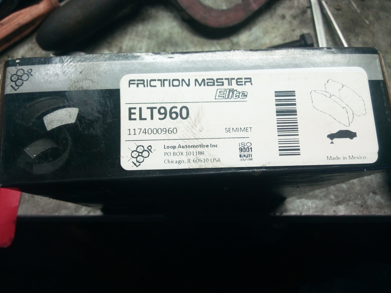

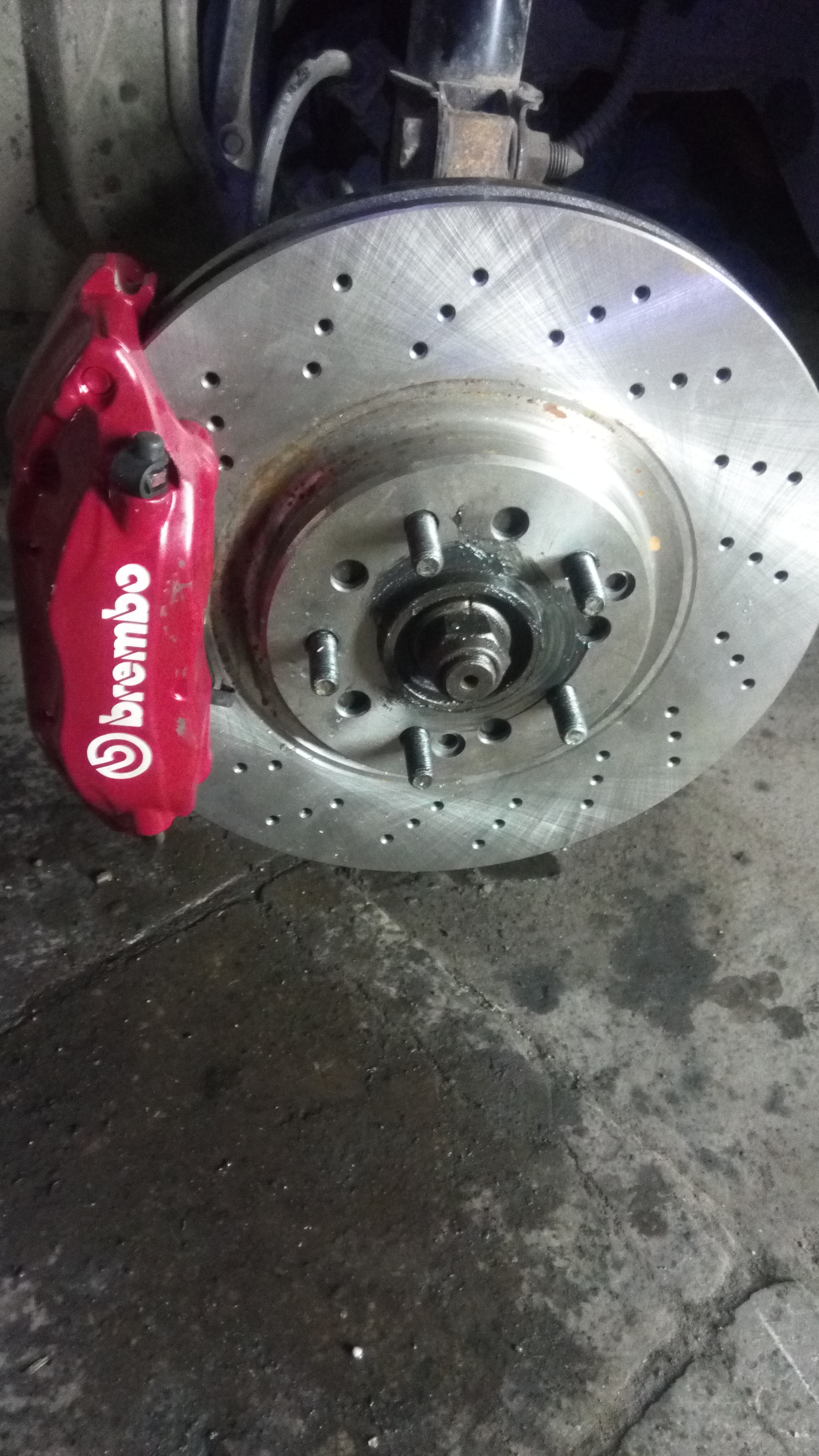

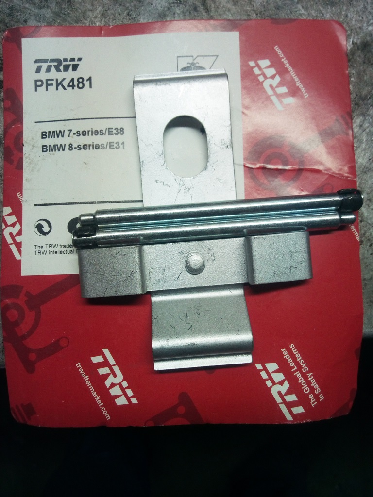

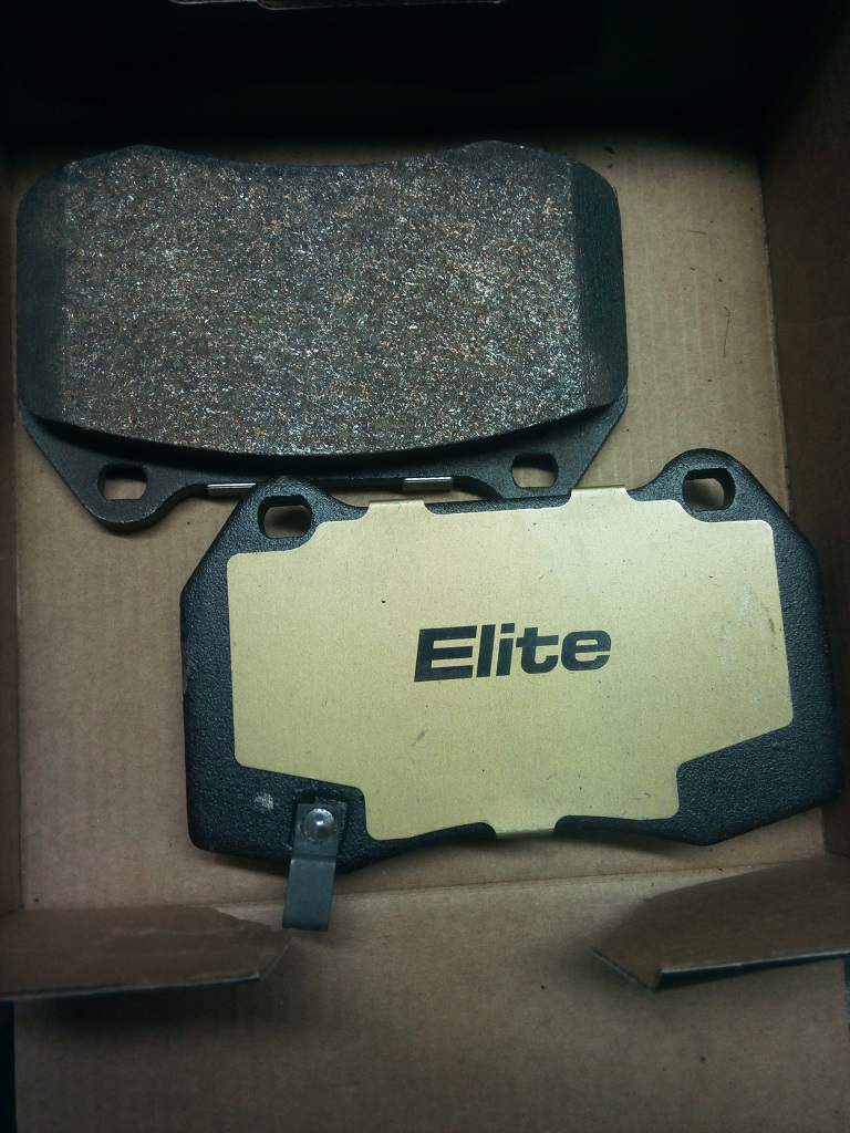

Далее очередь дошла до передних тормозов. Это уже третий вариант на моем треке. На этот раз конфиг следующий (all credits go to Саша aka Eclipse1997):
- перфорированные тормозные диски 330x28мм от MB S203/W203/C209/R171. Диски с перфорацией почему-то были самими дешевыми, так что взял их.
- суппорты BMW E38, покрашенные порошком и собственноручно перебранные с новыми поршнями, ремкомплектами и направляющими колодок
- колодки Friction Master серии Elite (ELT960)
Прикрутил, прокачал, поставил на место колеса.

Re: Рыжий скунсотрек :-)
SilencerOUT писал(а):А почему не Mamba?
Ну ребята, которые продают и мамбу, и кинугаву, мамбу не рекомендовали. Решил прислушаться
