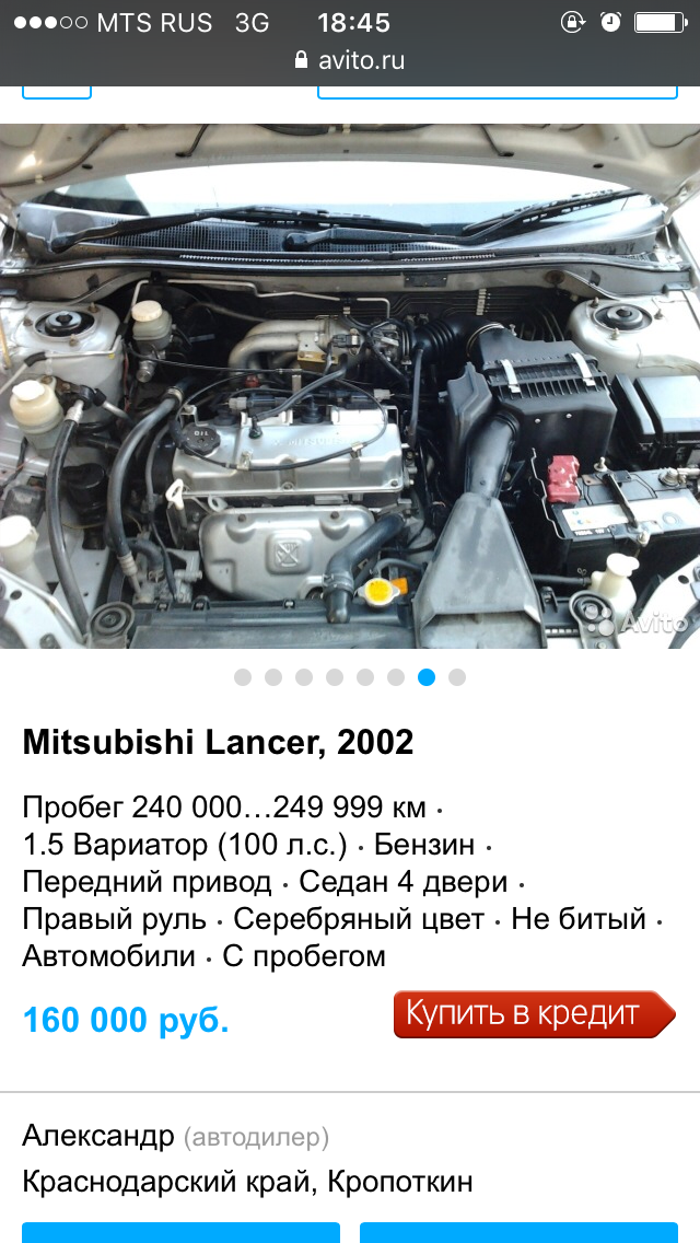

Ну чтож, акпп есть, мотор есть, турба есть, коллектора есть, мозг есть...и самое главное - теперь тачко есть
Итак, от он - встречайте...
не джидиай, вариатор, ровненькая вся по кузову - завод....
