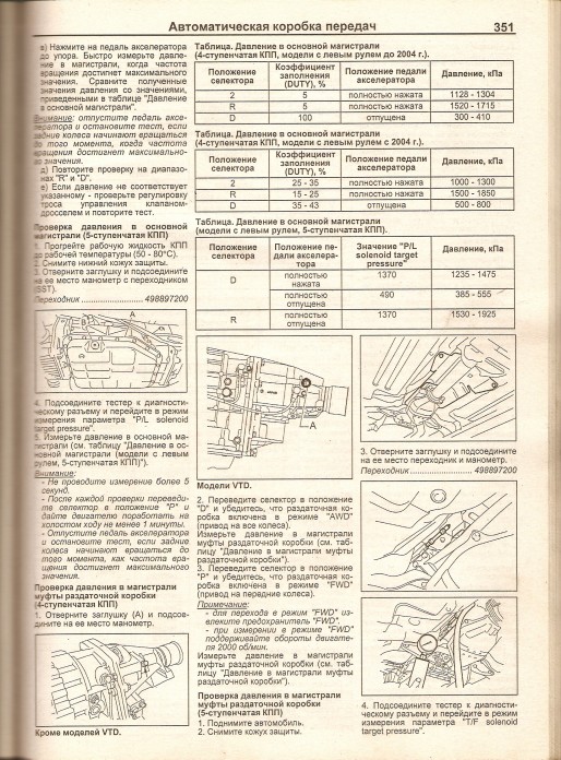

как замерить давления масла?

Сообщение georg1970 » 26 авг 2013, 08:35
в мануале есть, скачай на комп.

Сообщение sasha_khv » 26 авг 2013, 08:35
это на субарик.я прочитал книжку которую выложили тут 2005 года там нет таблицы давления.
из интересного соленоид как электрический способ изменения давления.и вспомнил такой момент
когда у меня своровали из машины буст-контролер тогда и загорелся чек датчика дрос заслонки.турбина была выставлена на кг.может у меня воообще всё сбилось там где выдернули соленоид от буста и как его там снимали .как предположение кто что скажет

Сообщение sasha_khv » 26 авг 2013, 08:38
с 115 по 132 не нашёл показателей.

Re: помогите! руки опустились!
Сообщение georg1970 » 26 авг 2013, 09:05
поищи на аутклабе. там кто-то выкладывал процедуру проверки давления. сейчас уже не вспомню...
Сообщение Strogan » 26 авг 2013, 22:46
Вот ссылка на книгу, там все есть http://db.tt/uordxy3k
До завтра повисит, потом потру.
Сообщение jam » 26 авг 2013, 23:22
а у меня эта книга всегда в доступе))))) https://www.dropbox.com/s/r9o9dqgkkjmsn ... 1-2005.pdf
