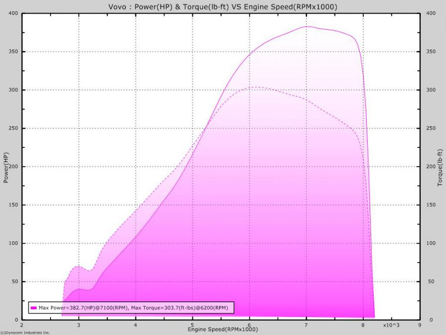

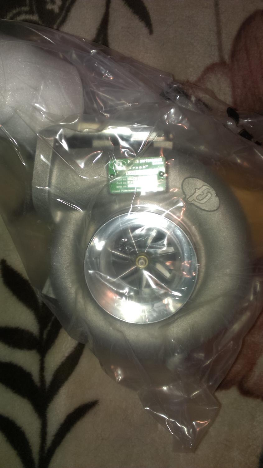

Поменял некоторые детальки!А именно:
FP-Green HTA 73 на втулке
Интеркуллер
мех.буст контроллер!В дальнейшем поставлю AVC-R
И вот что вышло!
Интеркуллер
И вот что вышло!

Пик порядка 450 сил получается.
Мне только про спул не ясно - на 4000 наддув 0.5 бар по графику. Газ с начала замера был полностью нажат?

C 3000 тыс. в пол!

Re: Аутлендер турбо попытка номер 2
Замер на 4 передаче?
3 передача!
А как же едет на 4 и 5?
Очень интересно
