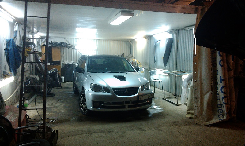

В конце дня загнал трек в подготовочную камеру и, пока маляр не видит, помыл машину. Чистая она, конечно, покрасивее

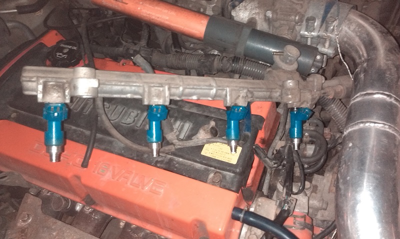

Очередная свободная минутка (точнее, часок
). Поставил, наконец, давно лежавшие синие форсы от STI.
Предварительно, конечно, слегка почистил их в ультразвуке и проверил на нашем форсуночном стенде "Плазма-400М". Распыл у субаровских форс получше родных.
После установки стишных форс поправил прошивку, чутка увеличил наддув (до 1.4) и полетел
Дорога, правда, не особо располагала к гонкам, так что педаль в пол нажал всего пару-тройку раз. Вроде, едет
Снял лог, вроде, все ровно - детона нет. Смесь на лоадах 240-260 в районе 11. Бензин, естественно, 98-й. ЕГТ уперлась в 850, но выше, вроде не росла.
Продолжаю наблюдение
). Поставил, наконец, давно лежавшие синие форсы от STI.Предварительно, конечно, слегка почистил их в ультразвуке и проверил на нашем форсуночном стенде "Плазма-400М". Распыл у субаровских форс получше родных.
Снял лог, вроде, все ровно - детона нет. Смесь на лоадах 240-260 в районе 11. Бензин, естественно, 98-й. ЕГТ уперлась в 850, но выше, вроде не росла.Продолжаю наблюдение

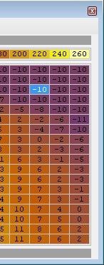

углы какие на этих лоадах?
Re: Мой турботрек или восстание мёртвых ☠ ☠ ☠
С углами я еще работаю, пока вот так.

Валы сток что ли?
UPD: увидел, эвовские. Углы, конечно, печальные. На эво-валах, на такой смеси, с такими углами и выхлопом мне как-то с трудом верится в 850. Уверен, что датчик не врет? Сам суди - у меня в этих ячейках смесь почти такая же, валы заметно злее (-50 градусов егт дали до настройки), выхлоп шире (и прямой
), углы в иных ячейках +9 к твоим и у меня 840-860 градусов. Я думаю несколько очково с такими параметрами гонять...
), углы в иных ячейках +9 к твоим и у меня 840-860 градусов. Я думаю несколько очково с такими параметрами гонять...Я на Вконтакте /// Мой проект Airtrek Turbo "White Power" /// Турбоястреб на DRIVE2.RU

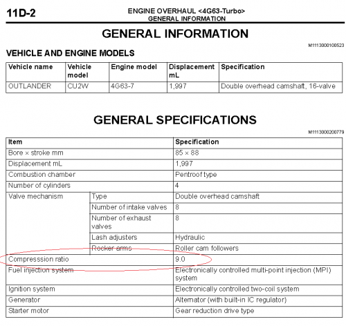

иностранные мануалы пишут что там 9.0

C00LM4N писал(а):Углы, конечно, печальные.
Серег, я только начал с углами что-то делать. Времени особо нет, да и на машине езжу не очень часто.
C00LM4N писал(а):На эво-валах, на такой смеси, с такими углами и выхлопом мне как-то с трудом верится в 850. Уверен, что датчик не врет?
Думаешь, должно быть больше? Насчет датчика ничего не могу сказать, но не думаю, что врет. Термопара в 4 раннере, сразу после ГБЦ, по центру, без смещения.
C00LM4N писал(а):Сам суди - у меня в этих ячейках смесь почти такая же, валы заметно злее (-50 градусов егт дали до настройки), выхлоп шире (и прямой), углы в иных ячейках +9 к твоим и у меня 840-860 градусов. Я думаю несколько очково с такими параметрами гонять...
Ну я хз, угол-то вроде на ЕГТ не особо влияет, или я не прав?

partizan55 писал(а):иностранные мануалы пишут что там 9.0
В мануалах обычно указывают компрессию. В мануале на аут для двигателя 4G63T указана компрессия 1270кПа. Обычно компрессия примерно равна СЖ * 1.3. Отсюда получаем СЖ около 9,5.

VVV писал(а):partizan55 писал(а):иностранные мануалы пишут что там 9.0
я же праельно понимаю, это степень сжатия?
partizan55 писал(а):я же праельно понимаю, это степень сжатия?
Она самая. Не догадался я чет в Overhaul заглянуть, полез сразу в Engine Mechanical.
