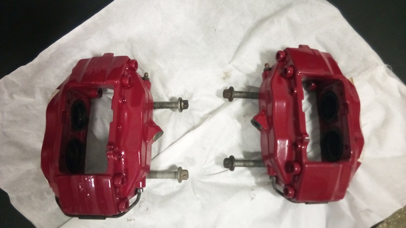

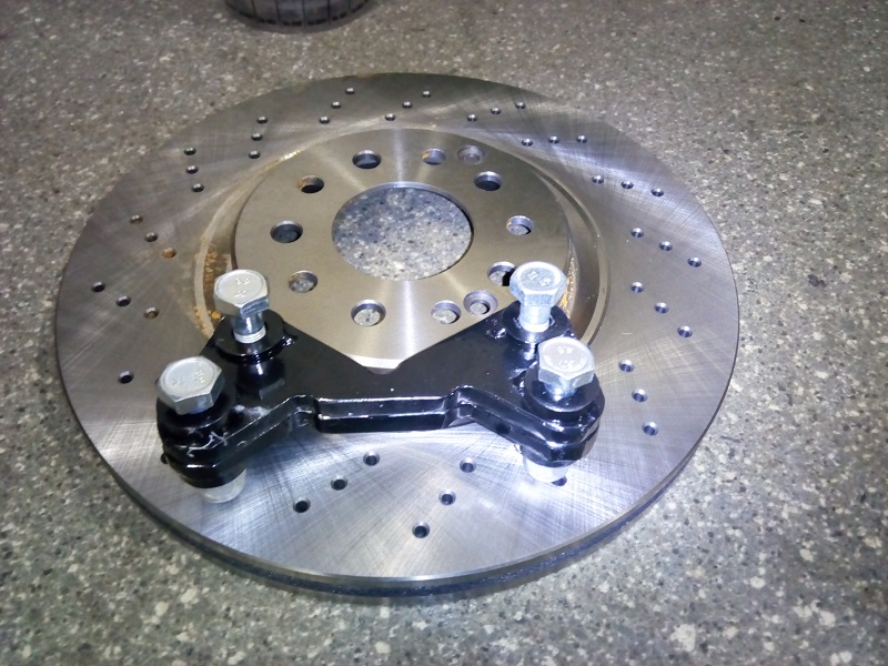

Поскольку скунсотрек поставлен на прикол до весны, он потихоньку апгрейдится.
Начал с апгрейда передних тормозных дисков до 330мм (это максимум, что может влезть в 17" колеса, а переходить на 18" я пока не собираюсь).
Саша eclipse1997 мужественно привез мне 2 свежепокрашенных суппорта от E38 и новые переходники, плюс не менее мужественно организовал проточку и пересверловку дисков от Мерседеса.
В ближайшее время надеюсь водрузить всю эту красоту на машину, хотя особо не к спеху - время до весны пока есть

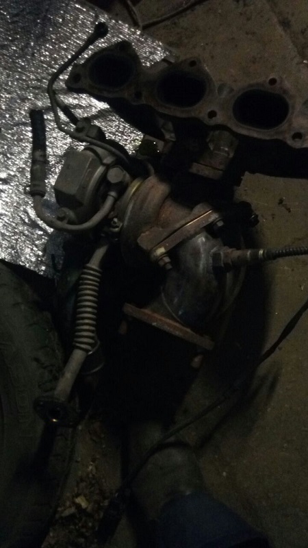

Также начат процесс по апгрейду турбины - но это пока секрет
