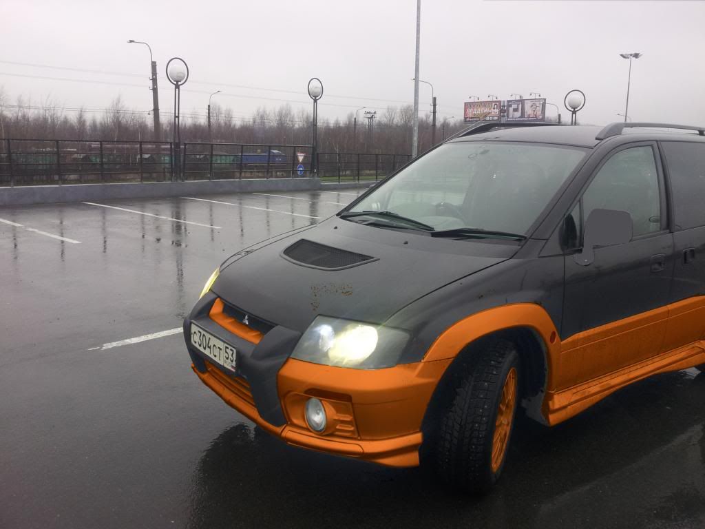

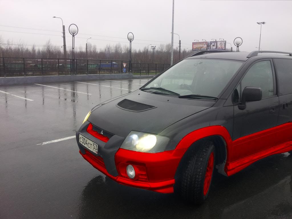

Хочу услышать мнения!
Последний раз редактировалось Homa 05 июл 2013, 10:18, всего редактировалось 1 раз.
Homa - Клубень Unlim 500+
- Сообщений: 1529
- Откуда: Питер
- Благодарил (а): 42 раз.
- Поблагодарили: 211 раз.
- Откуда: СПб.
По мне так плохо сочетается.
черный с красным) ниче нового)
Strogan писал(а):С оранюевым гуд, черного надо поменьше.
вот это нормально!!!!!!!

А по мне, так в один цвет делать надо.

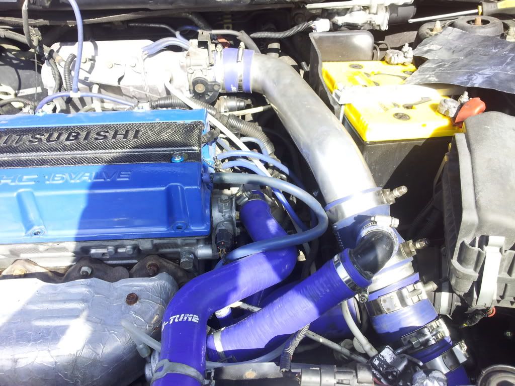

Переделал трассу впуска.
Появился при движении странный свист.
http://s1295.photobucket.com/user/homa312/media/_zps398e82f2.mp4.html
- Сообщений: 1529
- Откуда: Питер
- Откуда: СПб.
Уверен, что дырок нету?
