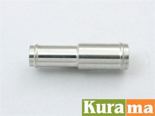

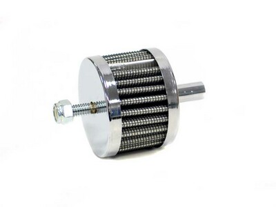

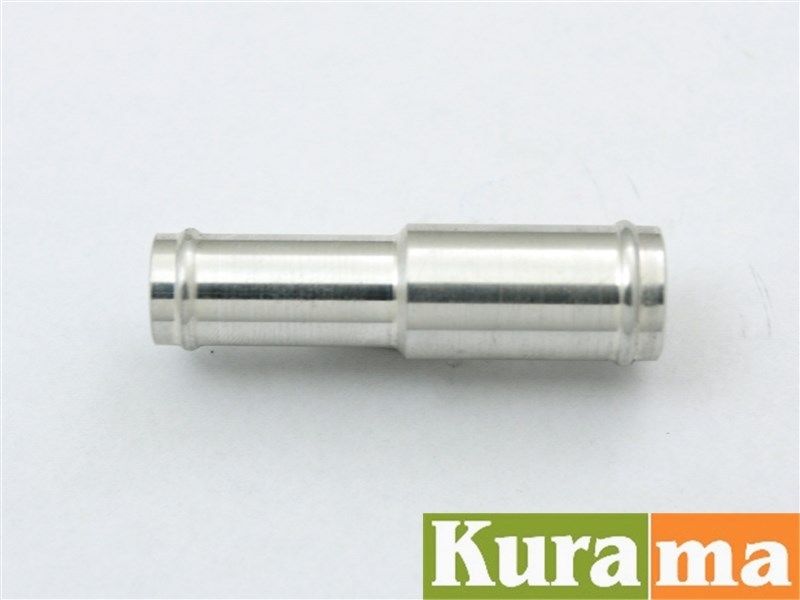

Мож кому сгодится... Помойку решил ннахуй...
Померил выход с клапанной - 8мм....прошерстил продукцию к&n и взял
K/N 621090
Фильтр вентиляции картерных газов
K&N 63 Series kits - K&N AirCharger® High Performance
ХАРАКТЕРИСТИКИ:
Внешний диам. основания мм. - 51
Наружный диаметр вентиляции мм. - 10
Внутренний посадочный диаметр мм. - 10
Длина посадочного фланца мм. - 22
Высота мм. - 38
Вес кг. - 0,1
Корпус металлический
Материал хромированный
Фильтры K&N High-Flow Air Filters расчитаны на эксплуатацию на протяжении 10 лет, или 1 600 000 км пробега. Необходимо каждые 50 - 160 тыс. км. пробега проводить промывку и смазкуфильтра.
В автодоке стоит 900 рублей плюс переходник с ебея
, т.к.
в КиН 10мм (меньше нет) а у нас 8мм ну и шланги маслобензостойкие

Мишъ, надо было два покупать! у тебя же рядом с маслозаливной горловиной ещё один канал, только через клапан.
Но имхо лучше было бы хорошую жирную маслопомойку, т.к. из этого фильтра будет вокруг всё в парах масла.

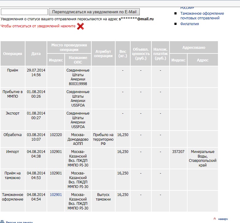

Прошло 5 дней, а турбос уже растаможили и он едет из МСК ко мне уася) :dance: .... хотя бабло мне вернули за отправку обычной почтой...чтож, быстро почта сработала, а значит в конце недели можно ехать ставить железо :dance:
Интерессно экспресс почтой за день бы штоли приехало :?
Re: Минводный думитель куниляка, загубил мотор!
Сообщение Dimarik » 04 авг 2014, 15:48
А почему в Адресе не написано ДУШИТЕЛЮ ))))
Сообщение ChiM » 04 авг 2014, 15:57
ЕМСом иногда дольше идет, чем обычной почтой) тут как повезет)

Сообщение михаил82 » 04 авг 2014, 16:00
Ну всё! Теперь пусть вводят санкции какие хотят) а то если чесн были мысли...думаю ща опять Обаме стукнет чо в голову или нашим и увижу думаю от хуя уши а не турбину)...вроде пронесло :D
