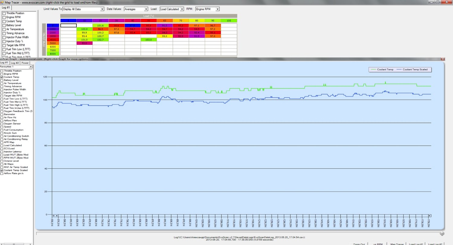

Сообщение Homa » 20 май 2013, 20:55
Записал еще один лог, логировал обе температуры, судите сами!
И сам лог.
EvoScanDataLog_2013.05.20_17.04.54.csv

На приборке кажет перегрев когда по логу 114 и выше!(я сейчас про Коолант Темп)
На логе почти в самом конце виден скачек до 116 даже.

Я же говорю по всем датчикам греется!
Вот лог на месте, то есть без всяких нагрузок, просто газовал, чтоб поднять температуру после промывки радиатора и замены блока управления вентиляторами.
