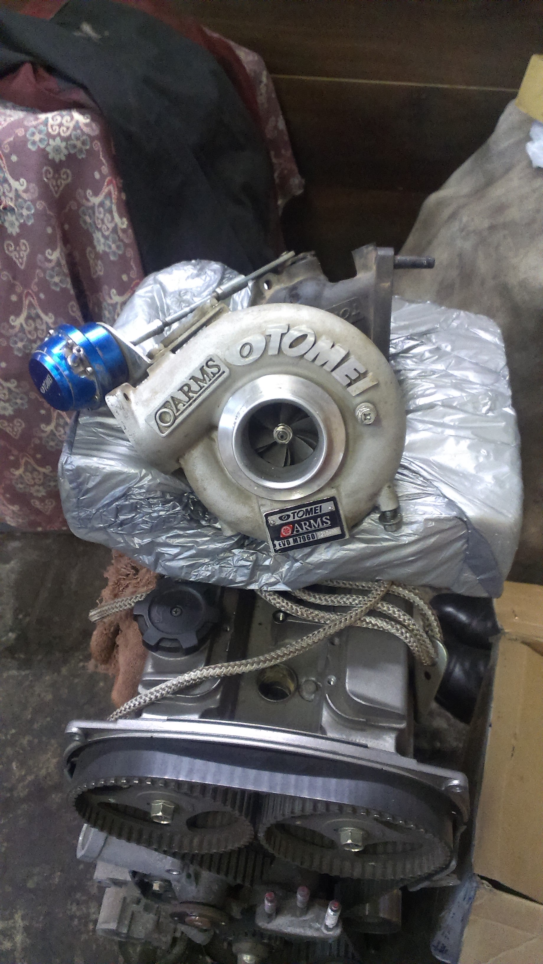

кстати, есть на продажу новый томей армс третьего поколения, не дорого....
Ахахаха ха-ха дайте памперс))))) уссусь ща)))) Никите трека прокачали)))

А теперь о том, как у меня появился Томей:
Есть у нас отчаянный парнишка, очень любит своего трека… да так любит, что постоянно его ломает. То коробка, то трансфер, то в мерседес его вхерачит)))
И его давно посетила мысля сделать свой трек "пулей". Для этого нужно собрать хороший мотор.
Для этих целей был куплен с одного из наших распилов мотор, с маленьким пробегом и в идеальнейшем состоянии. А к нему эво потроха новые купили, турбину ту самую у Андрюхи из Братска выцепили за 35 рублей, с пробегом 10ткм всего
Ну и случается непоправимое… Саша поехал опять в деревню, а это значит без приключений не обойдётся. Дал он свою машину другу прокатиться, а тот её засадил в пень. Телевизор дугой, бампер в хлам, радиаторы в хлам… Отправляем ему радиаторы в деревню через его друга, там ему трактором кое-как вытягивают телек, что бы новые радиаторы встали на место и он отправляется домой, а точнее сразу к нам. И тут случается непоправимое намбер ту! У него на ходу открывается капот))))) И смех и грех… Капот домиком, лобовое в дребезги, крышу промяло в салон.
Долго Саня горевал, но было решено, что от трека придётся избавиться, жалко очень, но выхода нет. А посему ништяки все купленные ему больше не нужны, ну он и решает их продавать. Поступает предложение, от которого я не смог отказаться… мотор+томей за 50к. Ну вы поняли))))

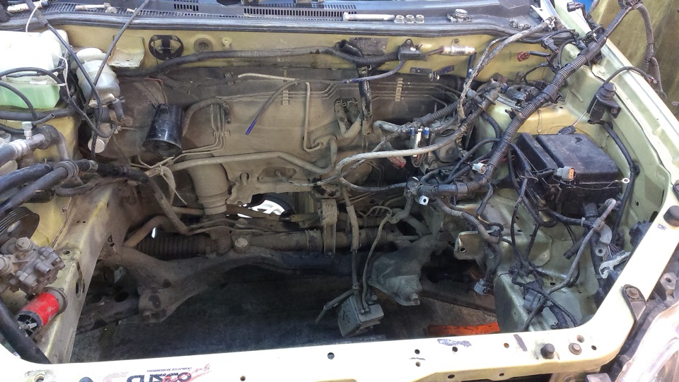

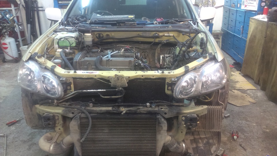

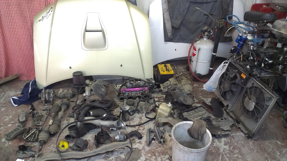

Вчера отмыл трека и загнал к Костяну на пересадку сердца + установку ништяков.

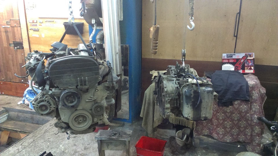

Сегодня после работы помог вынуть и раздербанить старый мотор.

Гутен так, мой дорогой читатель.
Вторая глава, и второй день моей перестройки.

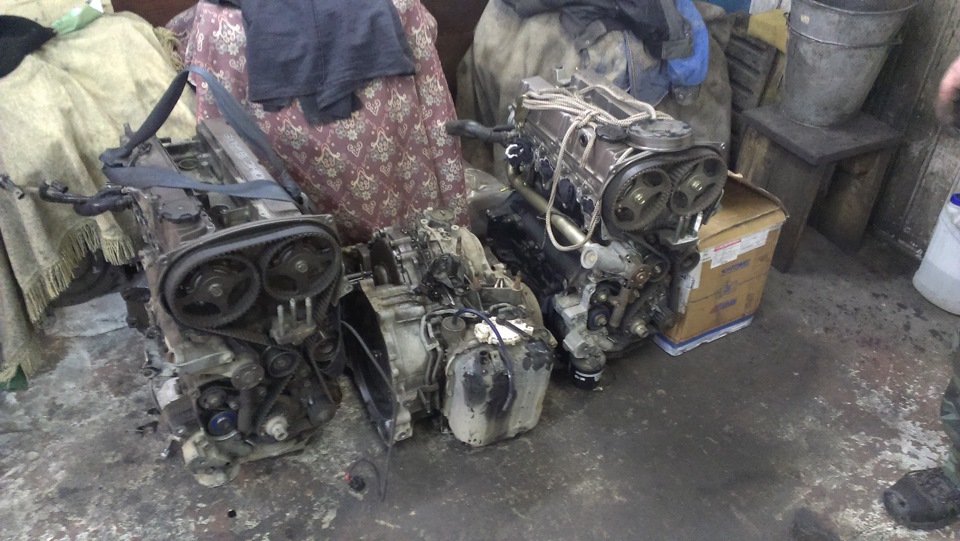

Пока я просиживаю свой зад и протираю штаны на работе, Костя не поклодая рук колдует над моим "новым" мотором.
План действий таков:
1. Замена маслосъёмных колпачков.
2. Перекидка распредвалов со старого мотора.
3. Замена всех сальников и прокладок.
4. Замена помпы.
5. Замена всего комплекта ГРМ.
6. Новые свечи.
7. Новый маслоредуктор от эво (под радиатор охлаждения)
8. Замена турбины на Tomei ARMS
9. Новый термостат.
Ну и всякие мелочи ещё…

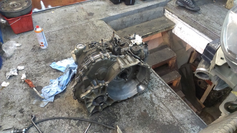

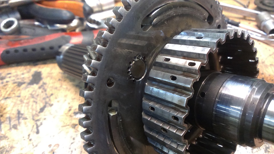

После работы прибежал в наше Тунинг Ателье и занялся АКПП
Мне нужно было заменить большую планетарную передачу на новую, усиленную, нового образца. Что собственно и было сделано. Заодно поменял прокладочки, сальнички, ну и фильтр ессесно новый вонзил.
А АКПП моя не совсем стоковая, я уже в неё лазил года два назад. В тот раз мы с Костей придумали инновационное решение, которое подсмотрели в АКПП французкого производителя ренаульт, хотя по правде, коробка там была от мерседеса, но не суть)))))
Планетарки там схожие, т.е. пальчики и сателиты выполнены таким же образом, но вот сами пальчики завальцованы на корпусе планетарочки. Мы сделали с БУ планетой тоже самое.
Плюс ко всему добавили ГП от vr-4, что несомненно продливает жизнь АКПП, т.к. она более короткая и нагрузка на сателиты планеты снижаются. Может быть именно по этой причине моя коробка ещё жива и пережила 50-60 стартов с двух педалей этим летом. А старты были и с 1кг избытка, что очень не желательно для АКПП да и всей трансмиссии
Пока мотор вынут и есть хороший доступ к стабилизатору, я решил наконец-то заменить его подушки. Собираюсь это сделать уже 3 года, но каждый раз представляю себе эти мучения и откладываю на потом. Знаете… даже со снятым мотором это ещё тот АД! Я вчера всё проклял, пока менял их. Но точно сделал это не зря, т.к. старые подушки были ушатаны в труху.

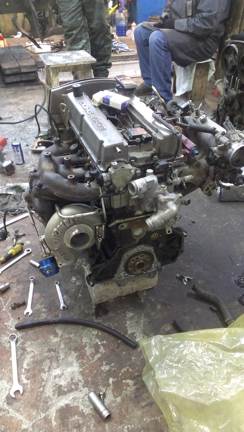

Сегодня Костя планировал воткнуть мотор на место, прикрутить акпп и прикрутит радиатор охлаждения масла для ДВС от эво, который я отжал ещё давным давно у митяя. Я уже пытался его прикрутить по осени, но всё упёрлось в то, что у меня был маслоредуктор от аута, а там оказывается штуцера меньшего диаметра. Пришлось раскошеливаться на новый маслоредуктор от эво

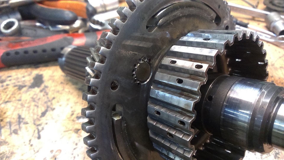

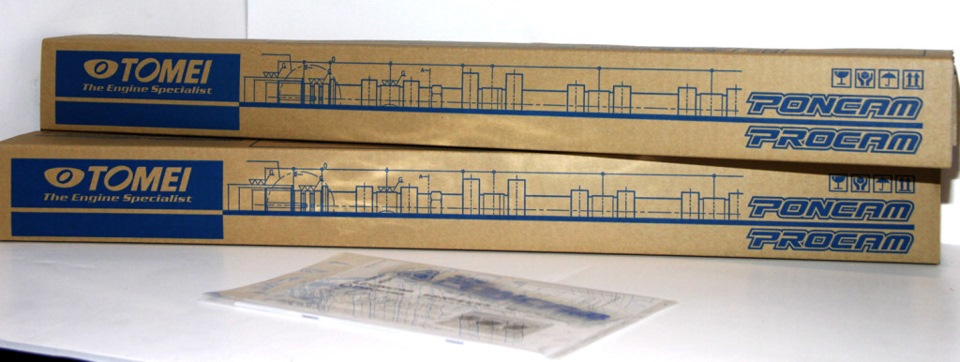

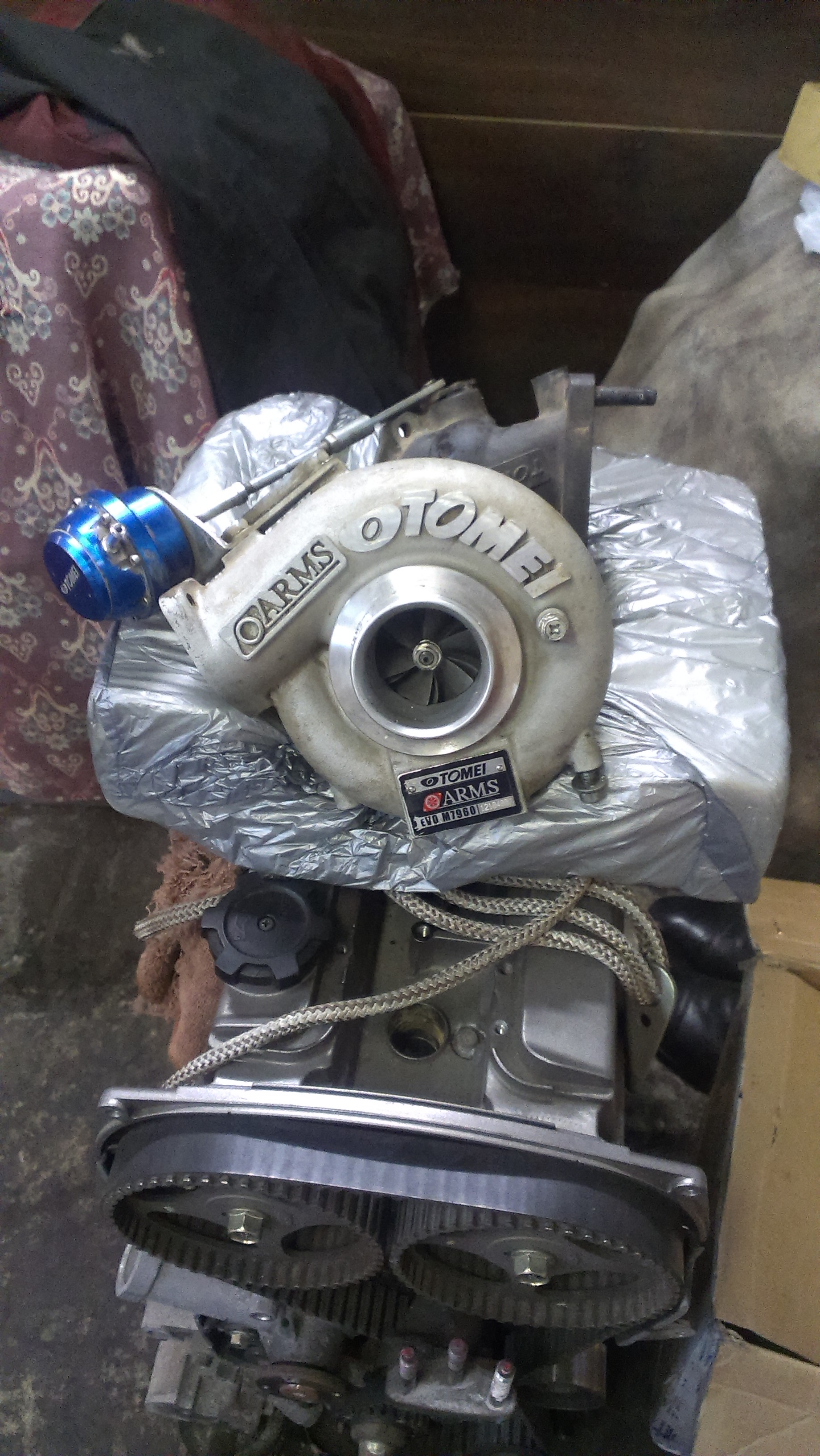

Выиграл на ибее палки от Томея
Приедут, поставлю!
Brand: Tomei
Part: Camshafts, (1) Intake & (1) Exhaust
Duration Intake: 270
Duration Exhaust: 270
Max Cam Lift Intake: 6.17mm
Max Cam Lift Exhaust: 5.88mm
Part #: 143067
Engine: 4G63
Application: EVO7-8
Type: R
