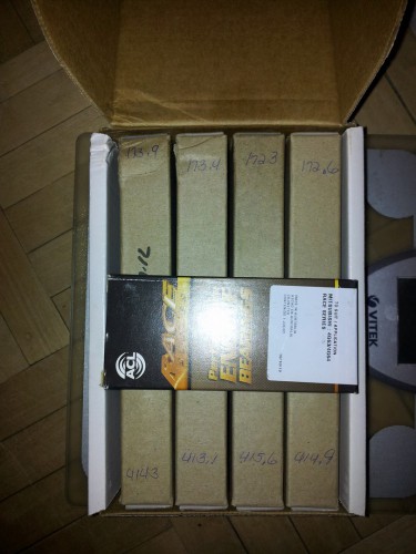

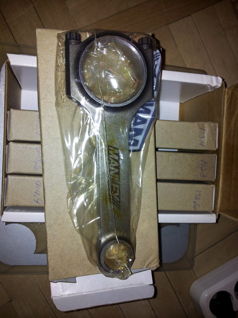

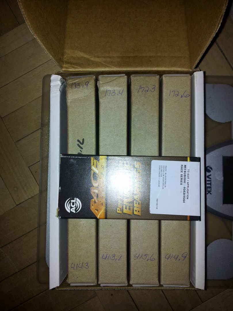

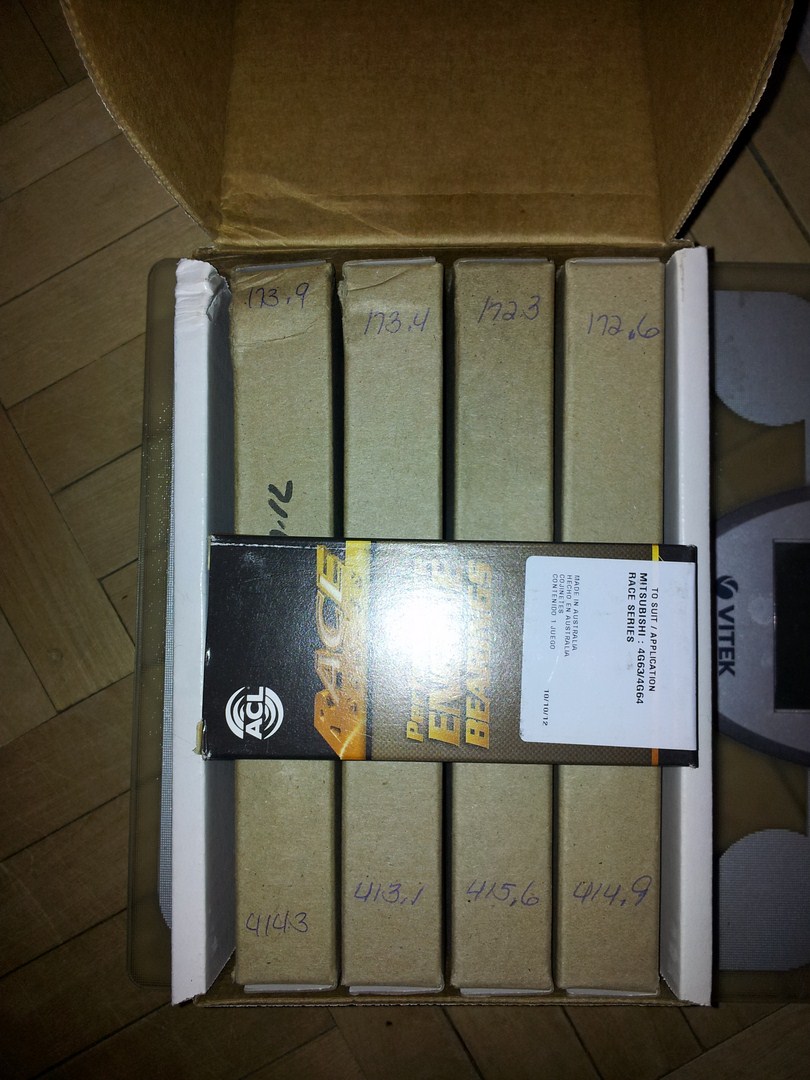

Сообщение Homa » 02 апр 2013, 17:59
Пришли первые вкусняшки

Сообщение jam » 02 апр 2013, 19:05
пидадые молотки =)
Re: RVR X3
Сообщение Homa » 02 апр 2013, 19:10
Кстати, нифига не видно шва между шатуном и крышкой!
Re: RVR X3
Сообщение ZZUBKI » 02 апр 2013, 19:29
по тому что они отливаются единым целым а потом раскалываются
Re: RVR X3
Сообщение C00LM4N » 02 апр 2013, 20:32
Саня, снимешь-поставишь крышку - появится )))
Re: RVR X3
Сообщение Homa » 02 апр 2013, 21:17
Ах вон оно что-Михалыч!
