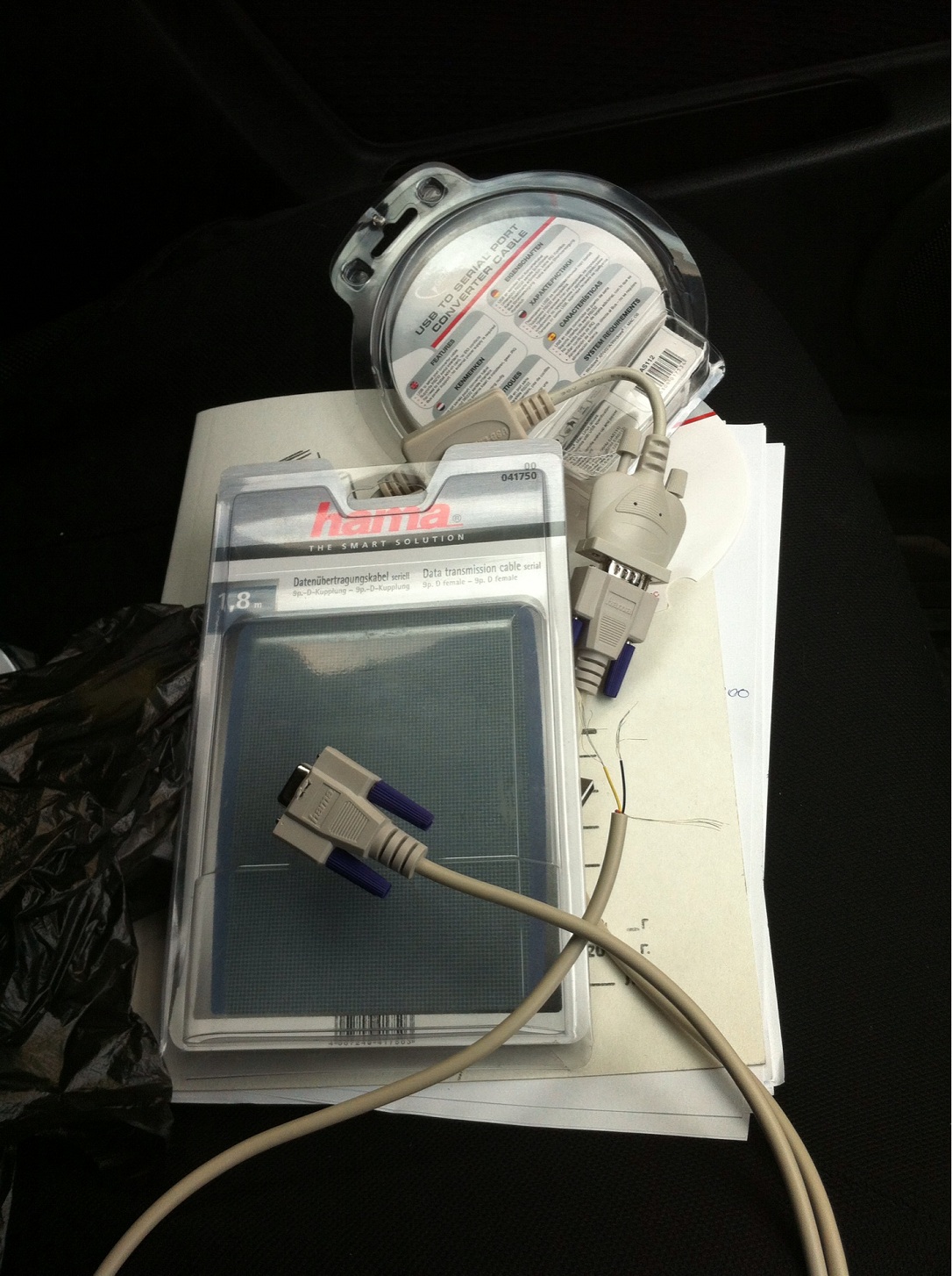

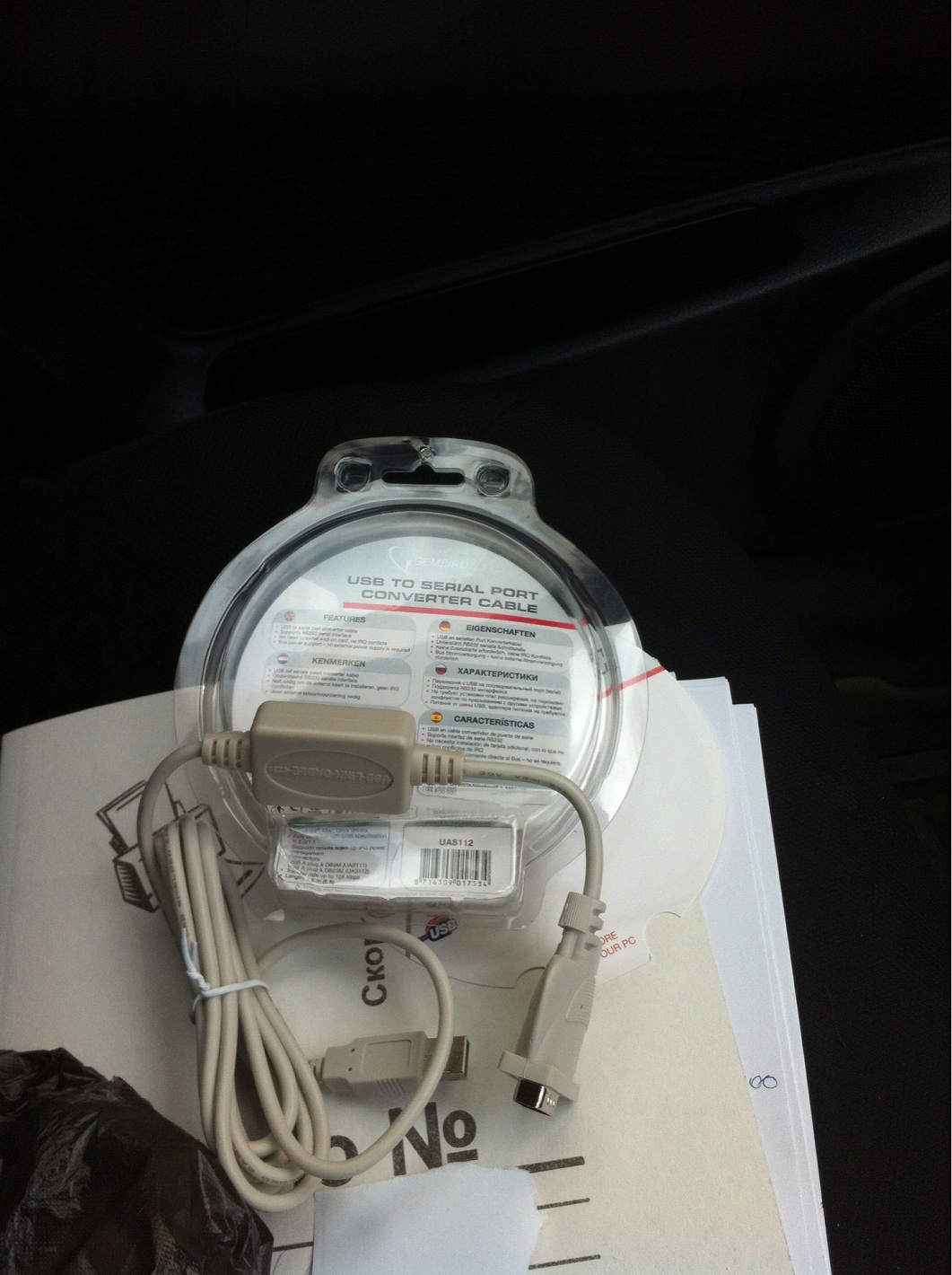

Если быть точнее - покупается вт такой комплект и подрубаются - эти провода (это как раз 2 и 5 пин)....специально фотал, но забыл выложить в помощь однополчанам....пользуйтесь на здоровье
Цена вопроса писот рублей не более в любом маге где есть комплектующие для оргтехники в шаговой доступности

Заказал себе сейчас такие
