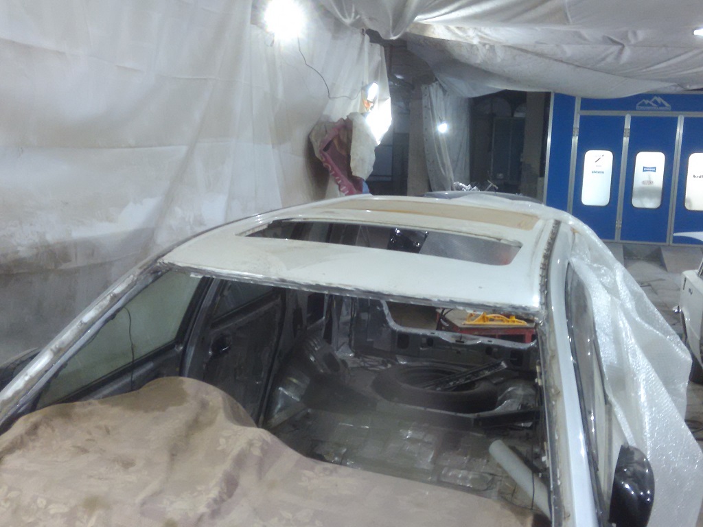

Итак, продолжаем восстановление после аварии.

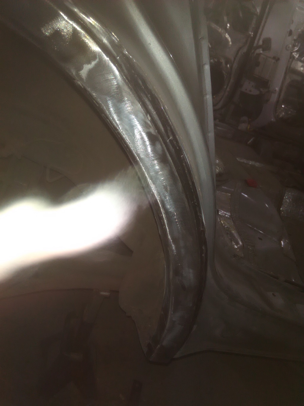

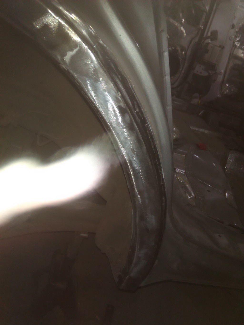

Новая крыша (в аварии, правда, не пострадавшая) приварена на место. Попутно восстановили подгнившую правую заднюю арку. Донором послужил ремкомплект заднего крыла для Galant EA/EC. Наш жестянщик ох..нен, очень рекомендую :-)
Начинаем выставлять зазоры по морде и дверям.
Крыша при аварии не пострадала, меняли уже до кучи. Гулять - так гулять :-)
Новую арку сделали из ремкомплекта задней арки для Галанта.
Сообщение Dimarik » 13 окт 2015, 22:21
Второй люк заварили шо ли?
Сообщение jam » 13 окт 2015, 23:07
зашпаклевали)))
Сообщение autodonor52 » 14 окт 2015, 00:01
люк не стали срезать, под резинками красить халтура))

Сообщение VVV » 14 окт 2015, 10:49
autodonor52 писал(а):люк не стали срезать, под резинками красить халтура))
Понятно, надо было что-то ляпнуть же, да :-) Ведь на фото - уже покрашенная крыша, верно? :-)
Люк будет срезаться при покраске. На установленной крыше это делать намного удобнее.

Сообщение VVV » 14 окт 2015, 10:51
Dimarik писал(а):Второй люк заварили шо ли?
Скотчем тканевым обклеен, чтобы сваркой-болгаркой не испортить.
