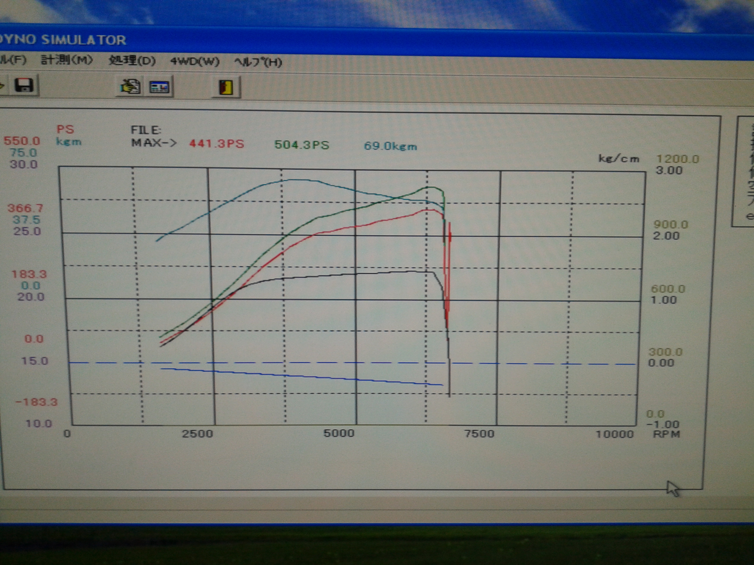

Сообщение georg1970 » 12 янв 2014, 21:15
наконец-то замерился на стэнде. есть повод для оптимизма)))
Re: Airtrek 2.2 GTX3071R
Сообщение Dimarik » 12 янв 2014, 21:22
Отличный результат
Сообщение jam » 12 янв 2014, 22:21
ничё не пойму)))) так скока там в итоге?
Сообщение georg1970 » 13 янв 2014, 02:24
441 л с на колесах))ну и момент 69 кг на наддуве 1.45 кг на 110 спорт топливе.
на 95 получилось на наддуве 1.2 порядка 300+ л с на колесах.
98 не успели отстроить.
Сообщение Marshall » 13 янв 2014, 03:16
Ладно скромничать. 505 сил при (на мой взгляд малом) коэффициенте 20%. Результат огонь!

Сообщение georg1970 » 13 янв 2014, 07:10
Marshall писал(а):Ладно скромничать. 505 сил при (на мой взгляд малом) коэффициенте 20%. Результат огонь!
Здесь дает 537 ))) http://www.mk5cortinaestate.co.uk/calculator4.php ну да не суть. Результат тот, который я хотел да еще и с ОГРОМНЫМ запасом- и по углу и по смеси и по наддуву и по оборотам....
Сообщение georg1970 » 13 янв 2014, 08:36
belial писал(а):Ну что, поздравляю! Результат отличный.
Cпасибо! Тоже так считаю- для акпп больше и не надо... спул с 2200, на 2700 уже 1 кг. Что еще нужно для городской машины?)))
