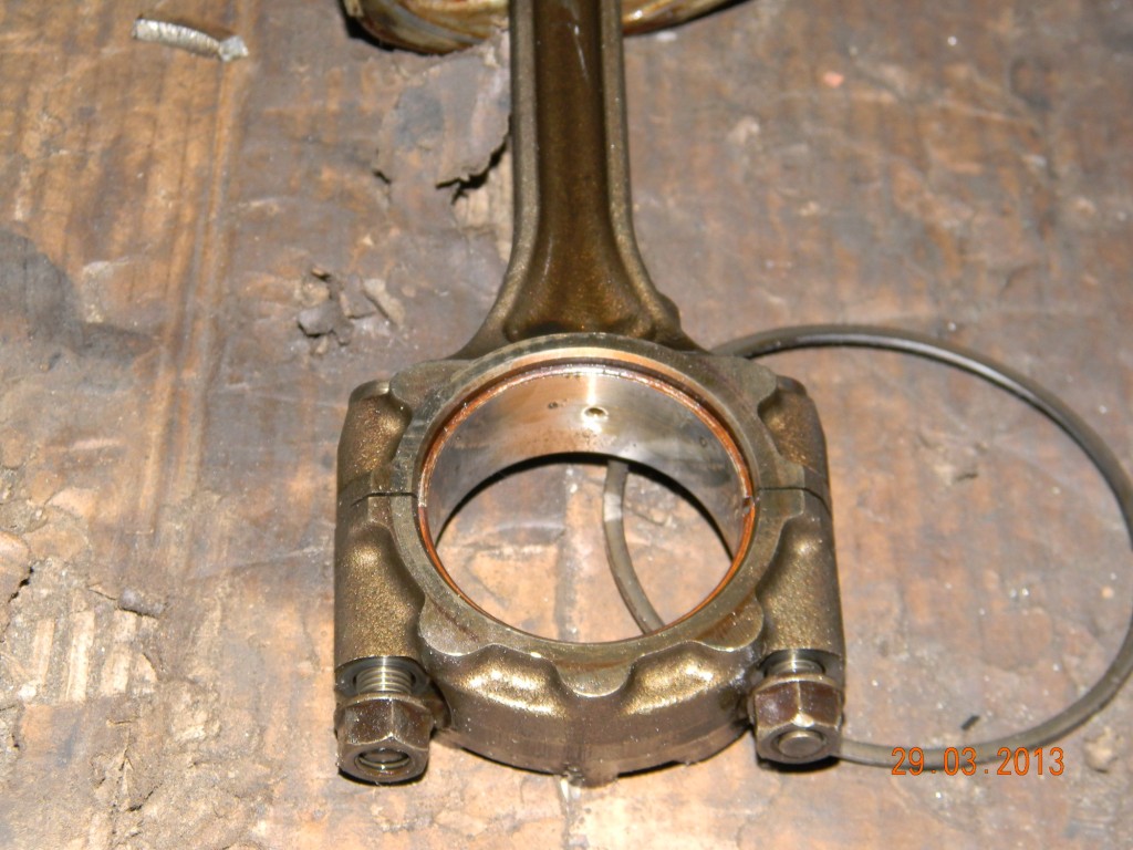

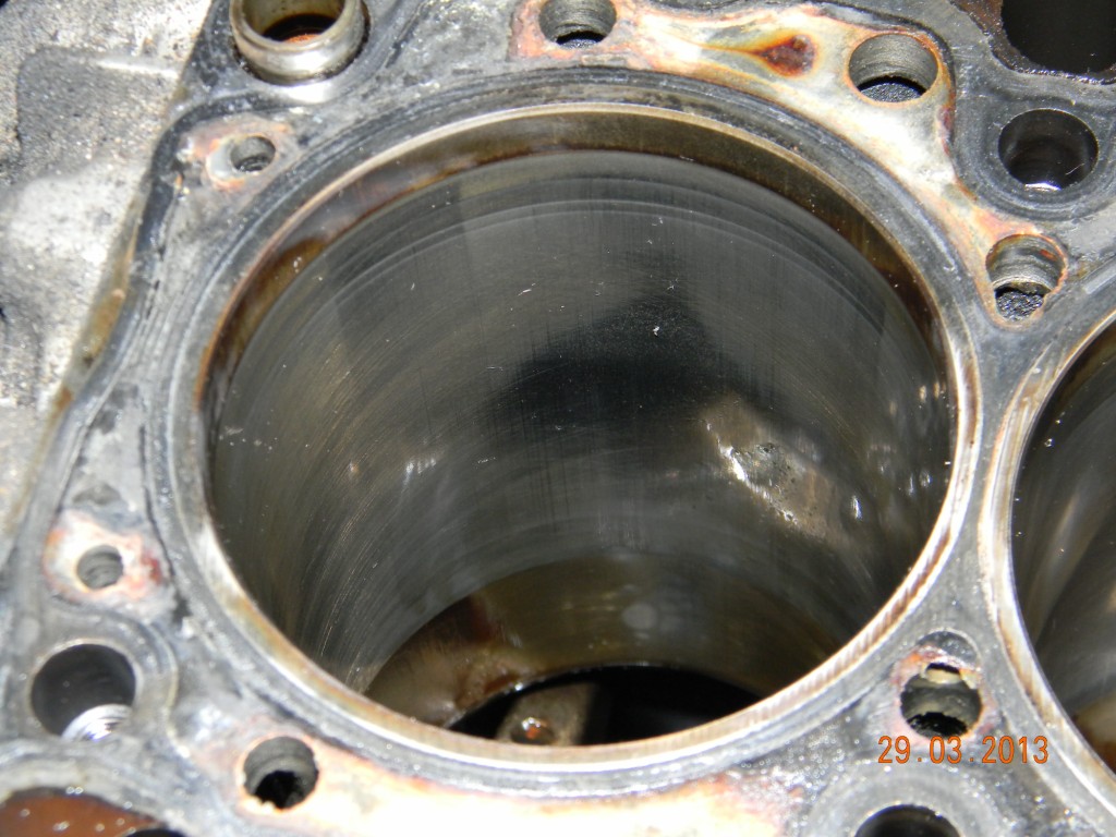

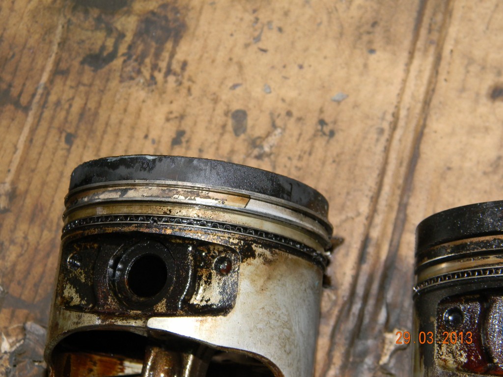

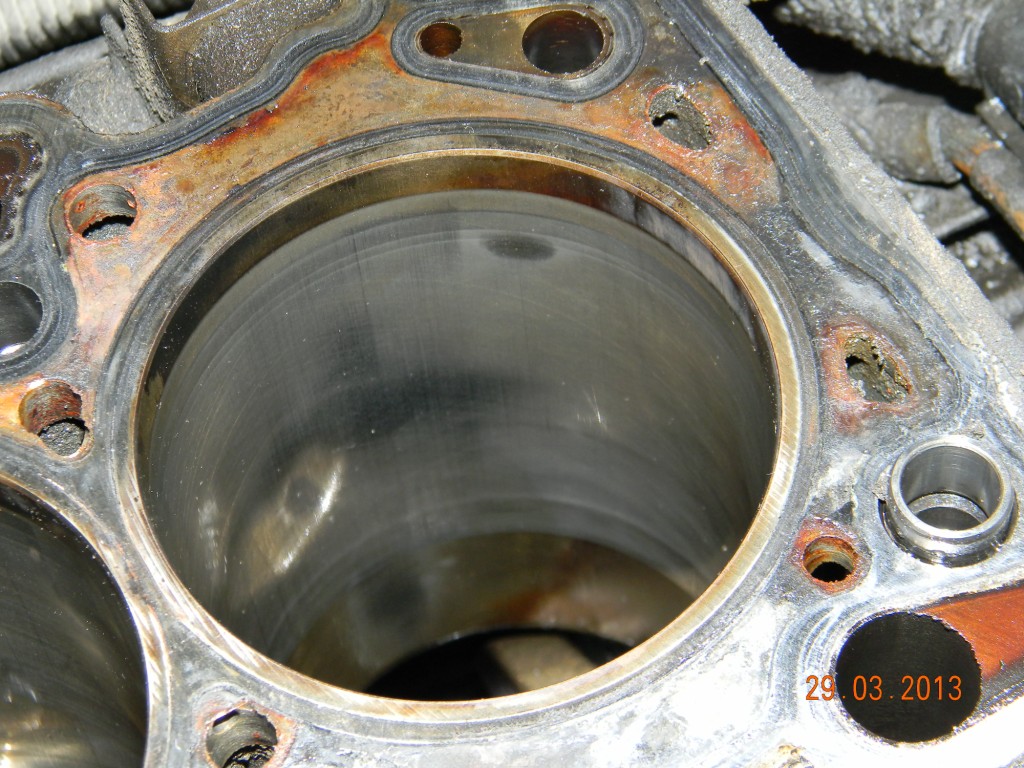

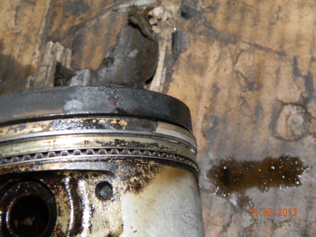

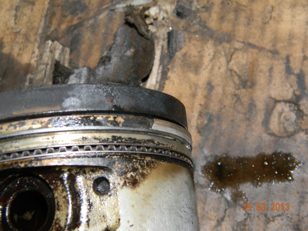

Мотор раскидали, на втором цилиндре отсутствует перегородка между кольцами(вернее она на месте, но отдельно от поршня!
И практически полное отсутствие вкладыша шатунного.
Голова целая, грязная, но в приделах разумного!
Re: RVR X3
Сообщение Homa » 28 мар 2013, 21:46
Помогите накидать список необходимого для апгрейда!
Видется так, поршня от 9, шатуны,
шпильки колена ?
шпильки гбц ?
вкладыши ? Какие, как подбирать?
1005A700 ПРОКЛАДКА ГБЦ пойдет эта? Она чуть толще родной, малость разожмет мотор!
Блок без задиров, хон в норме!
На элипс померяю завтра и колено тоже промеряю!

Re: RVR X3
Сообщение Homa » 29 мар 2013, 14:19
Колено в номинале!
Блок без элипса, хон на месте!
