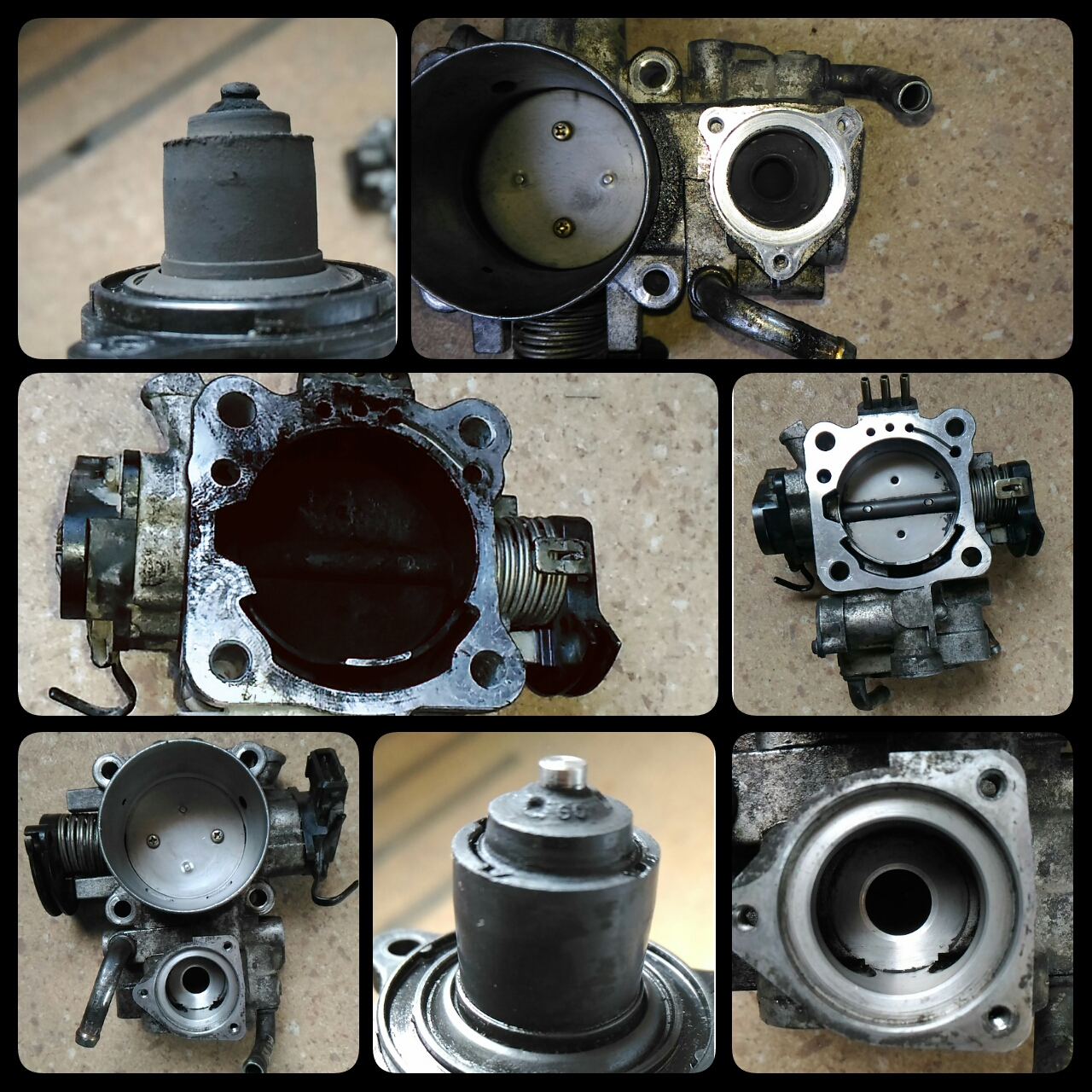

Почистил дросель, снаружи был чистым а вот внутри грязным. В первые жизни решил проблему с ммс за 89 рублей.

]Не знаю о каком уплотняющем герметике идет реч, но заметил что дросельна заслонка в закрытом положение имеет зазор между корпусом и "тарелкой" на взгляд где то 0.3 мм. :?
Кстати ничего обучать не пришлось тачка заработала как и раньше. :D Только при скидовании на нейтраль или выжатом сцепления обороты могут подскачить до 2х тысяч а потом потихоньку опускаются до 1100. Думаю может болтик на дроселе покрутить что бы хх снизить.Или не стоит? :?

у тебя ещё и РХХ старого образца... на фото не очень видно, но кажется что направляющие сточены прилично, я бы поставил нового образца и успокоился =)

olegacy писал(а):Не знаю о каком уплотняющие герметики идет реч, но заметил что дросельна заслонка в закрытом положение имеет зазор между корпусом и "тарелкой" на взгляд где то 0.3 мм. :?
это норма

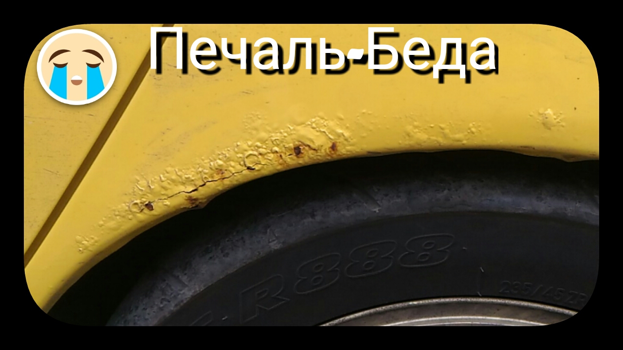

Загнал желтого в кузовню, в ломы было самому что то делать , поэтому доверил это дело профессионалам своего дела. Делать будем передний бампер и заднии арки а то тачка долго в гараже стояла цвести начала бедолага.

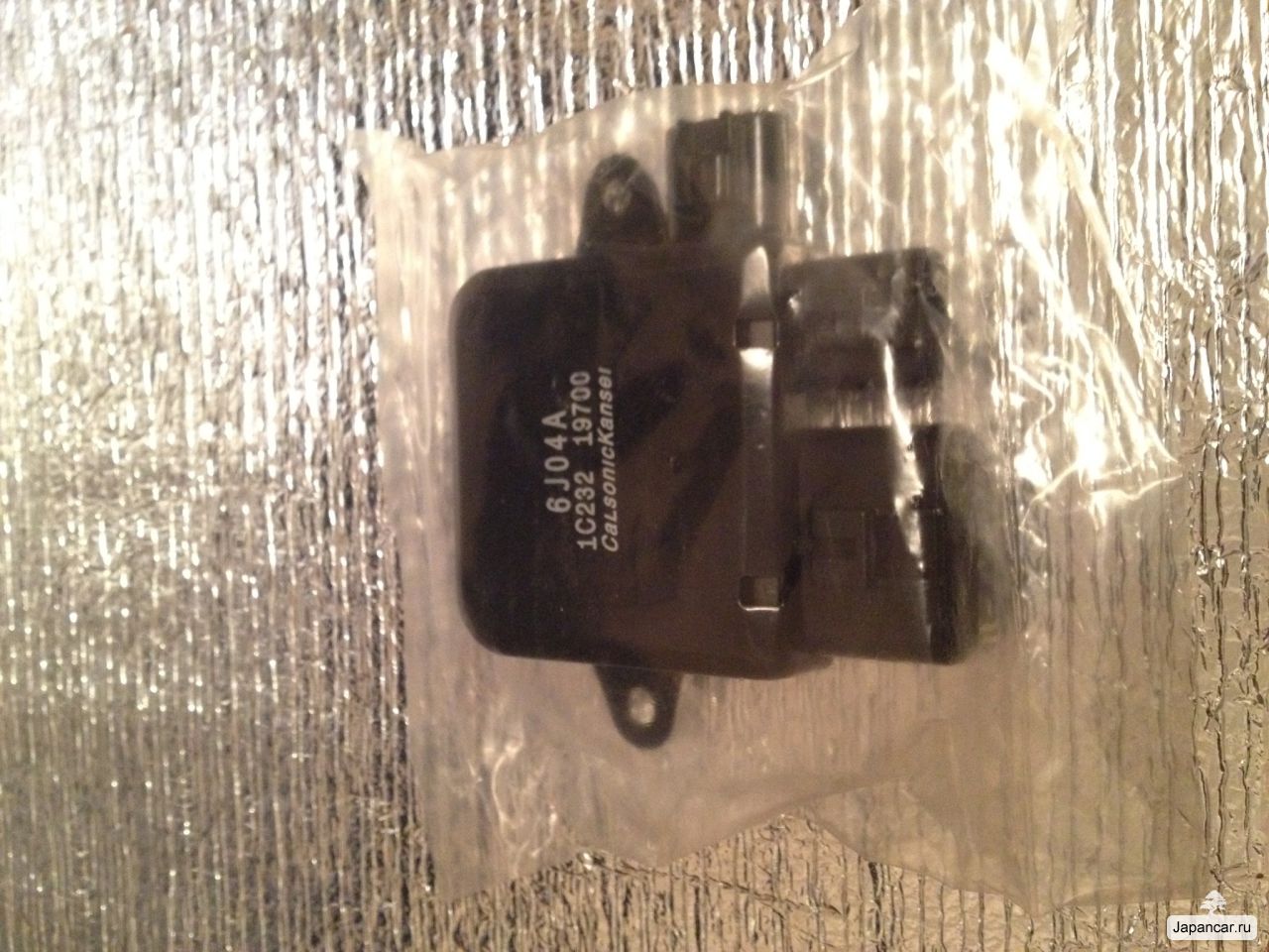

Что скажите по поводу блока управления вентилятором на радиатор фирмы KALSONIK KANSEI. Достойный ли вариант или лучше не брать?
unparts.ru
olegacy
Сообщений: 727
Благодарил (а): 34 раз.
Имя: Олег
Re: Эй Желтый
Сообщение jam » 14 апр 2016, 08:02
в оригинале радиатор этой же фирмы стоит
не удивлюсь, что и блок этот тоже делает кальсоник.
бери =)
