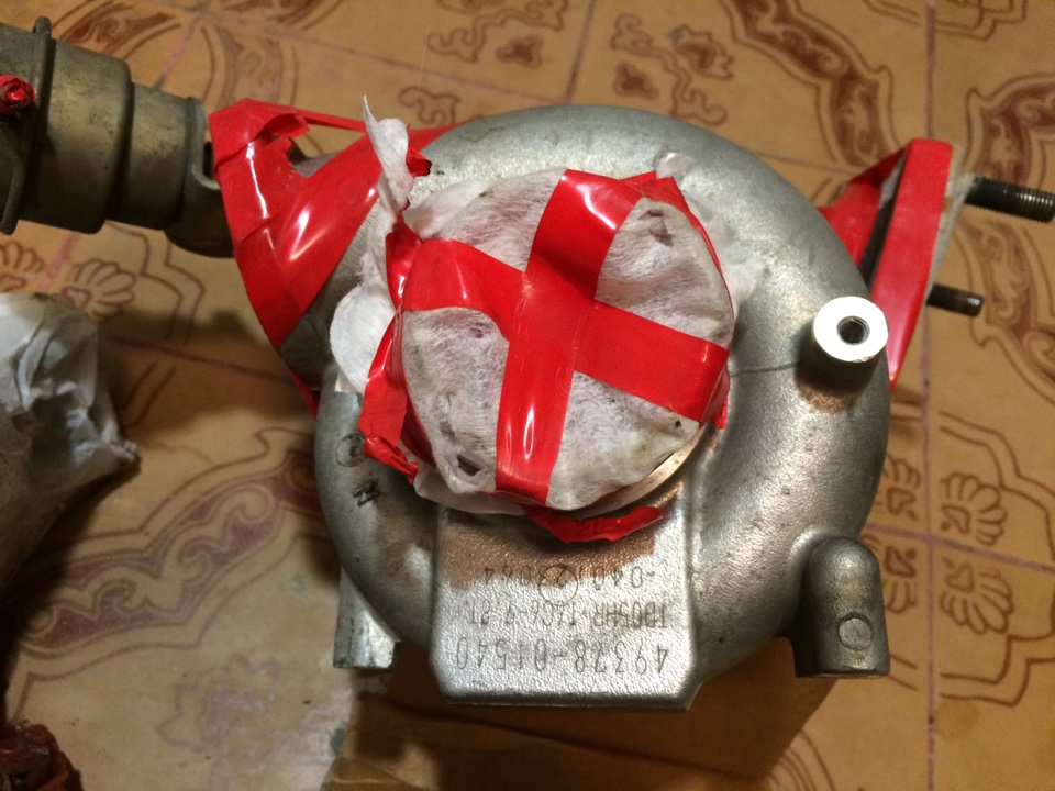

— турбокит Evo 8 с яйцами, но без коллектора

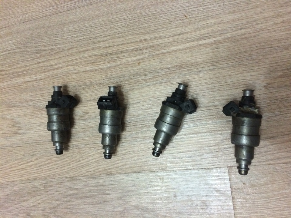

— форсунки Evo + резистор Бокс

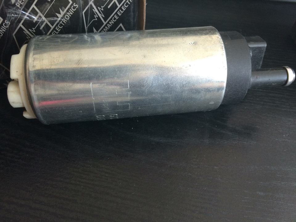

— топливный насос Evo 8
— test pipe Invidia 3 "

Сообщение jam » 27 авг 2015, 11:05
почему девятую турбу не взял?

Сообщение C00LM4N » 27 авг 2015, 12:51
Зачем злые валики, если ставить сток эво форсы?
Re: Airtrek Новороссийск
Сообщение Greek088 » 27 авг 2015, 13:09
C00LM4N писал(а):Зачем злые валики, если ставить сток эво форсы?
Hks 260 или 264...не хватит форс?
Сообщение C00LM4N » 27 авг 2015, 13:55
Да они и со сток валами закончатся.

Сообщение t527rus » 27 авг 2015, 14:03
Да и покупка б\у насоса нецелесообразна.
Сообщение jam » 27 авг 2015, 14:03
сток эво форсы кончатся, эво 8 турбина много не надует :)

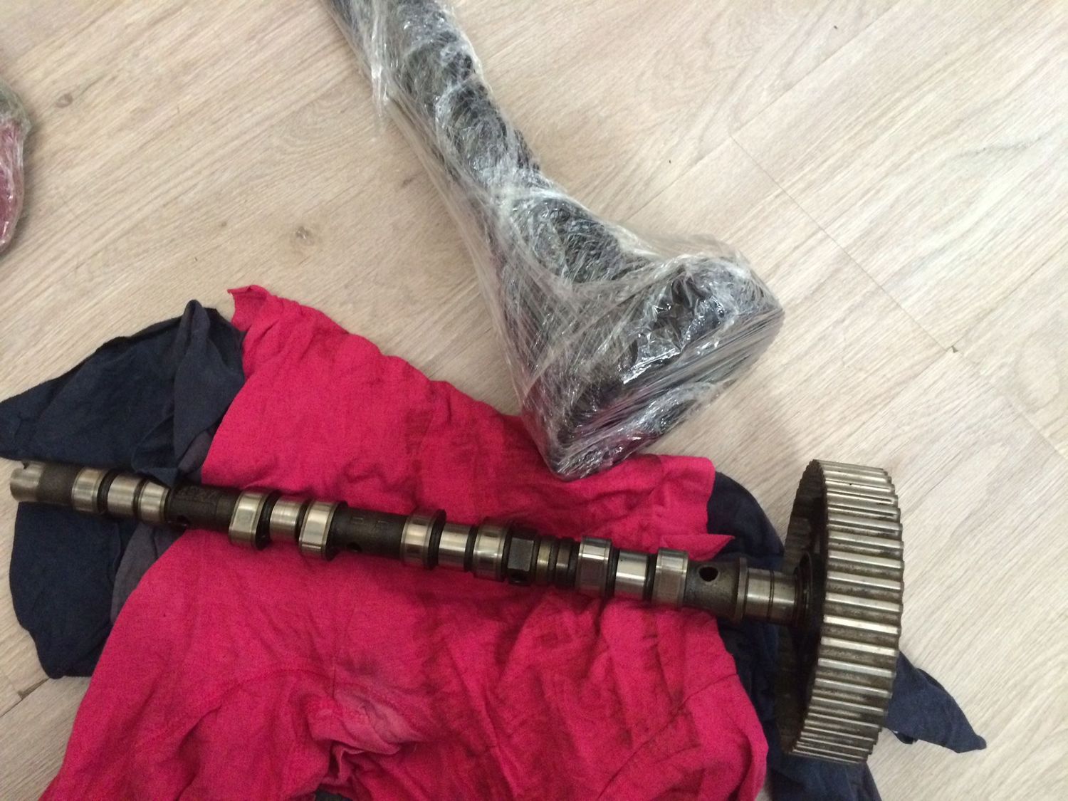

Докуплено:
— кулер noname…новый, швы шикарные (размер измеряю позже…напишу)
— валики от ЭВО 8
— выпускной коллектор ЭВО 8
— патрубки слива масла с турбы

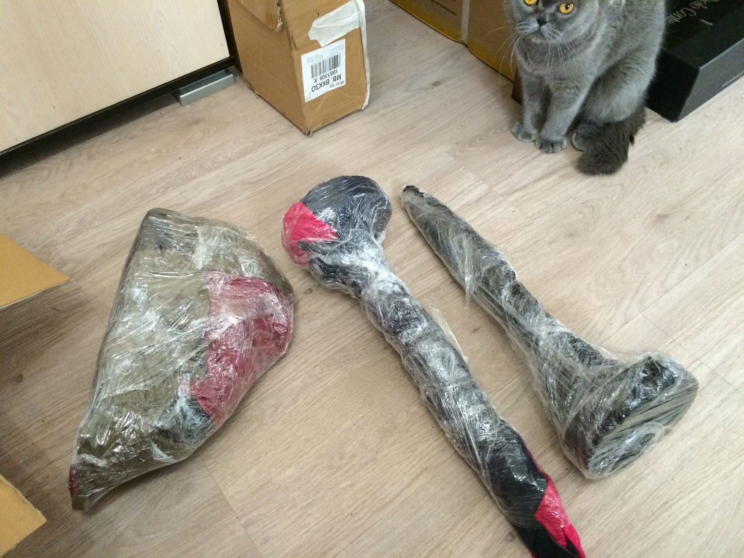

Сообщение Lab » 07 сен 2015, 12:09
Я с кота на второй фотке просто под стол ушел :lol:

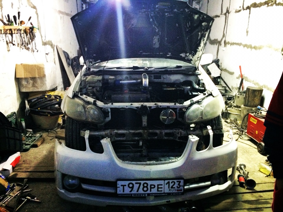

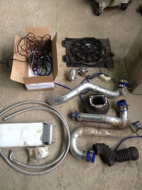

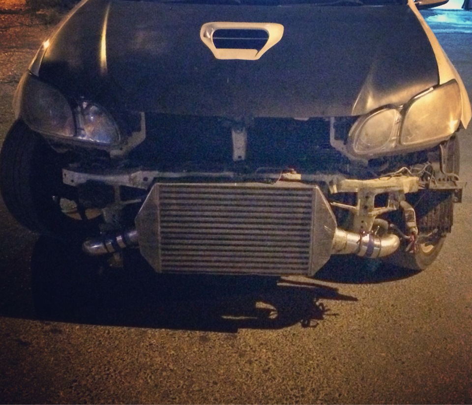

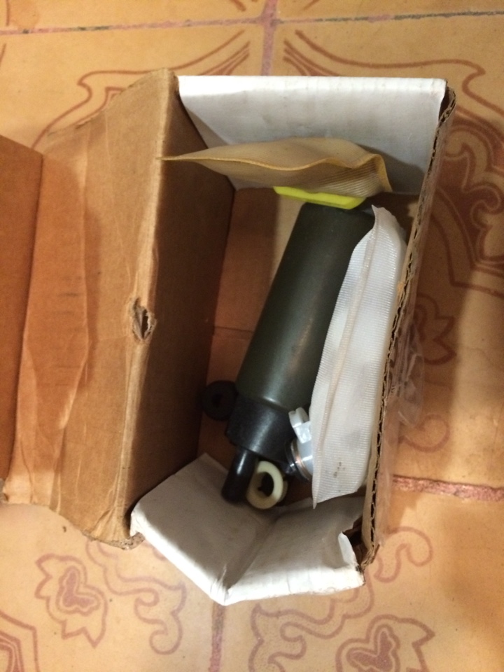

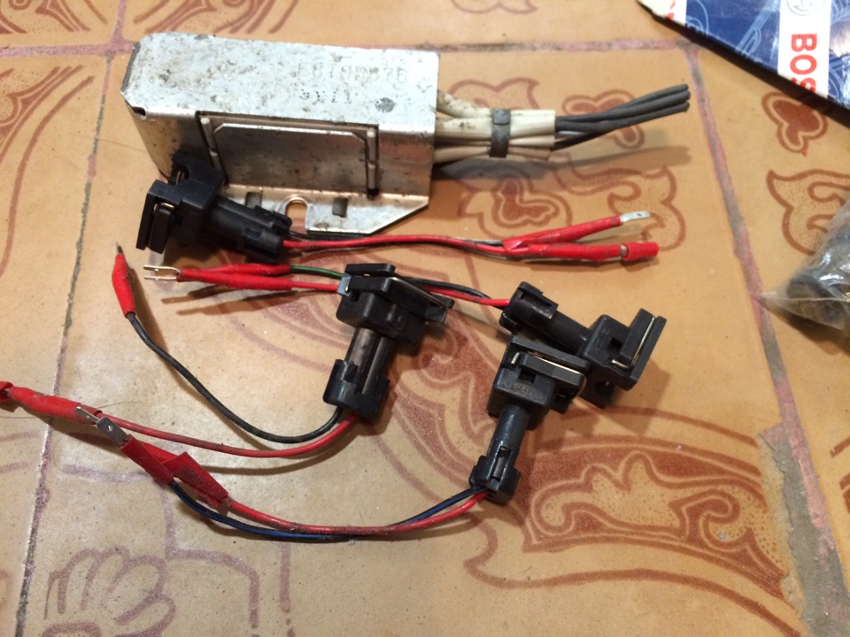

Всем привет!
Немного планы изменились по инсталу, все от эво 8 продано!
Взамен куплено:

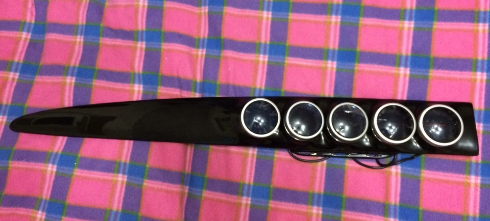

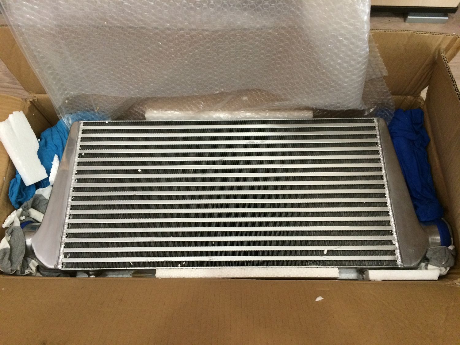

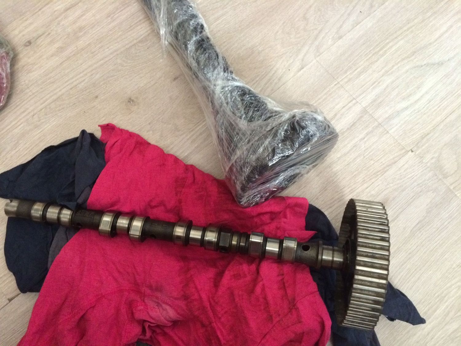

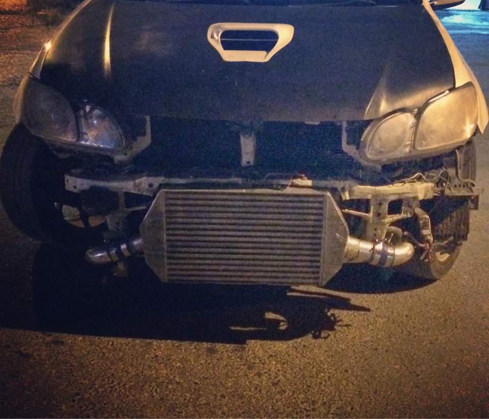

— Walbro 255 л/ч (установлено)
— форсунки 750сс (резистор бокс в том числе)

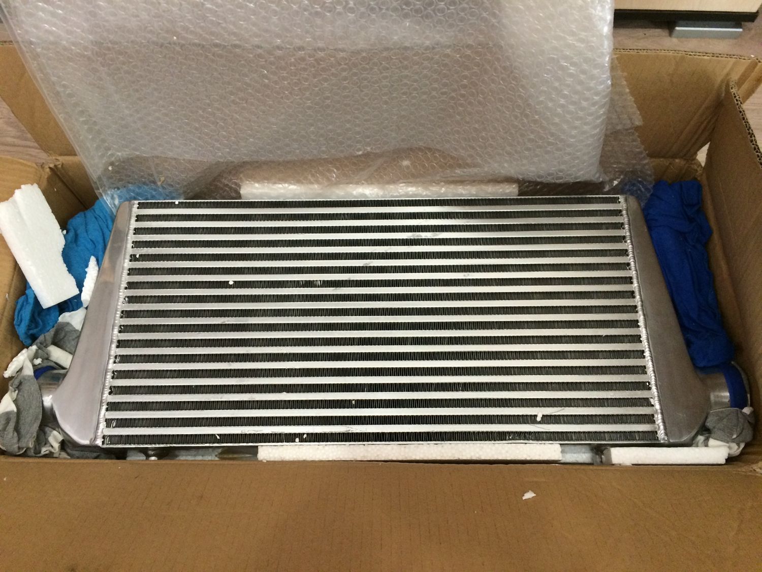

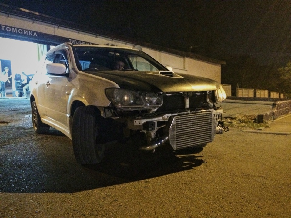

— интеркулер XS Power, ориентировочно 310mm X 630 X 90mm, пайпы 63 болт он + blowOFF Greddy (установлено)
— нуль с переходником под маф HKS + запасные части фильтрации (установлено)
— вентилятор slim (установлено)
— маслокулер ДВС со всем для установки, проставка + армированные шланги

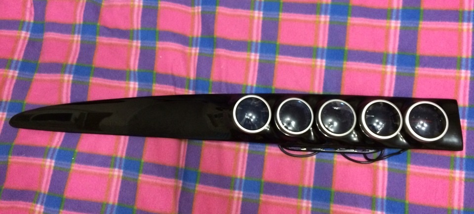

— датчики с декоративной панелькой в кол-ве 5 штук. Defi (темп. масла, ЕГТ, буст, давление масла и что-то еще) (установлено)
— 3-х портовой соленоид (установлено)

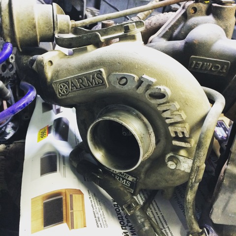

— Tomei ARMS M7960 (коллектор,хобот), с нормальной горячей частью (установлено)

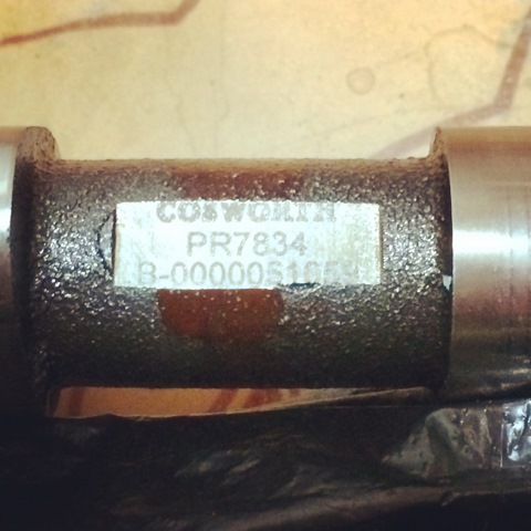

— валы Cosworth M2
Произведено обслуживание задних суппортов с установкой новых колодок и колодок ручника...
