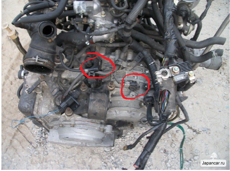

у меня было тоже самое на одной из коробок. попробуй все-таки поменять датчики скорости акпп...
Re: помогите! руки опустились!
Сообщение sasha_khv » 23 авг 2013, 14:02
и сразу фотку?
где находится ?
есть ли у кого?
подойдёт ли с коробчатого?

Сообщение georg1970 » 23 авг 2013, 14:07
это те, которые у тебя не были прикручены- их там 2.
Сообщение sasha_khv » 23 авг 2013, 14:10
которые под площядкой аккумулятора?
Сообщение sasha_khv » 23 авг 2013, 14:11
хотя на треке может быть по другому.надо фотку акпп и стрелочками мне
Сообщение Dimarik » 23 авг 2013, 14:20
sasha_khv писал(а):хотя на треке может быть по другому.надо фотку акпп и стрелочками мне
АКПП на Треке и ГТА - 1 в 1
Сообщение sasha_khv » 23 авг 2013, 14:26
стрелочки в студию
Сообщение georg1970 » 23 авг 2013, 14:39
кружочки))

Сообщение sasha_khv » 24 авг 2013, 10:34
как можно проверить работоспособность датчиков скорости?они не дают сопротивление?вольтметром их не померить?как до замены определить их работоспособность???

Сообщение georg1970 » 24 авг 2013, 11:57
тебе ж говорили- иногда сканер их не ловит.
Сообщение sasha_khv » 24 авг 2013, 12:13
georg1970 писал(а):тебе ж говорили- иногда сканер их не ловит.
т.е. одним словом надо отдать руб 7 за 2 датчика а то и больше просто на авось???ну дела
кто нибудь цифры датчиков знает?чтобы хоть цену понять.не думаю что они по тыс это же не тойота
Сообщение georg1970 » 24 авг 2013, 12:35
приехал в сервис чел, поменял на бушные, все поехало...
Сообщение sasha_khv » 24 авг 2013, 14:41
georg1970 писал(а):приехал в сервис чел, поменял на бушные, все поехало...
вселяет надежду.понял .заказываю.они оба называются датчики скорости автомата да?
