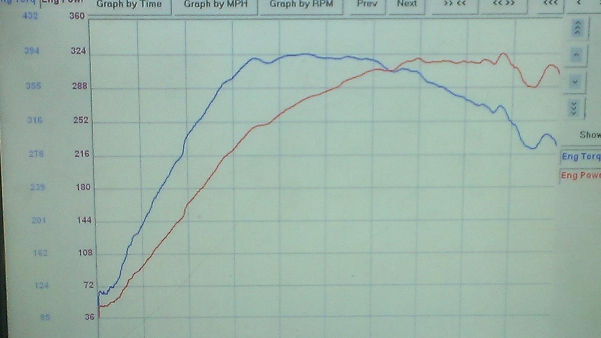

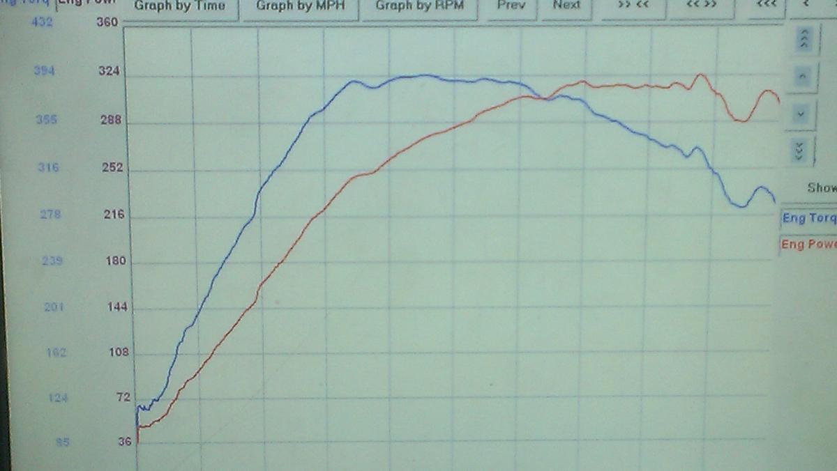

Обкатал!!!Пришло время настройки!Пригласил Никикту,из пожиланий моих,просил только поменьше момента,чтоб нетрощило раздатки!И вот что вышло!
На графике мощность колесная!
Если на маховик то 405л.с.и492Нм
Надув 1.5 бара

Полка мощности на графике 310 сил.
У аута потери как на эво, ибо механика - 15-18%.
При 18% получаем 365 сил.

Незнаю!? Говорят что нужно колесные умножить на 1.25!а как понять310?????

COOLMAN а как ты видиш что там 310?????почему не305или320????????

Ты на график посмотри, ровный горизонтальный участок примерно на 310лс.
