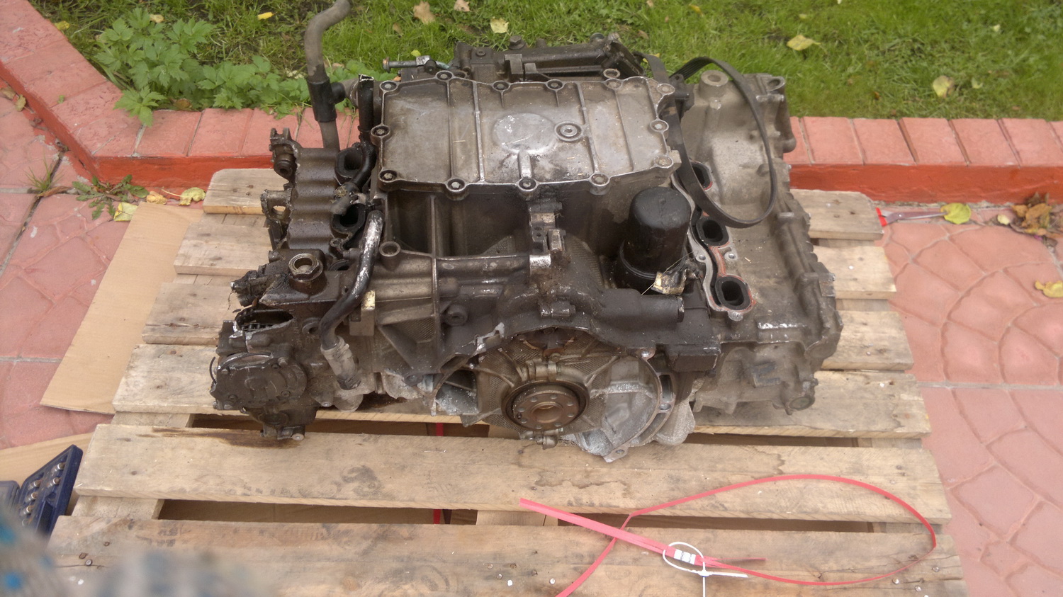

Приехал мотор из Питера. В понедельник повезу коленвал на диагностику.

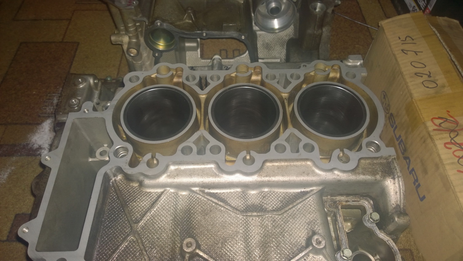

Отвез мотор на гильзовку.

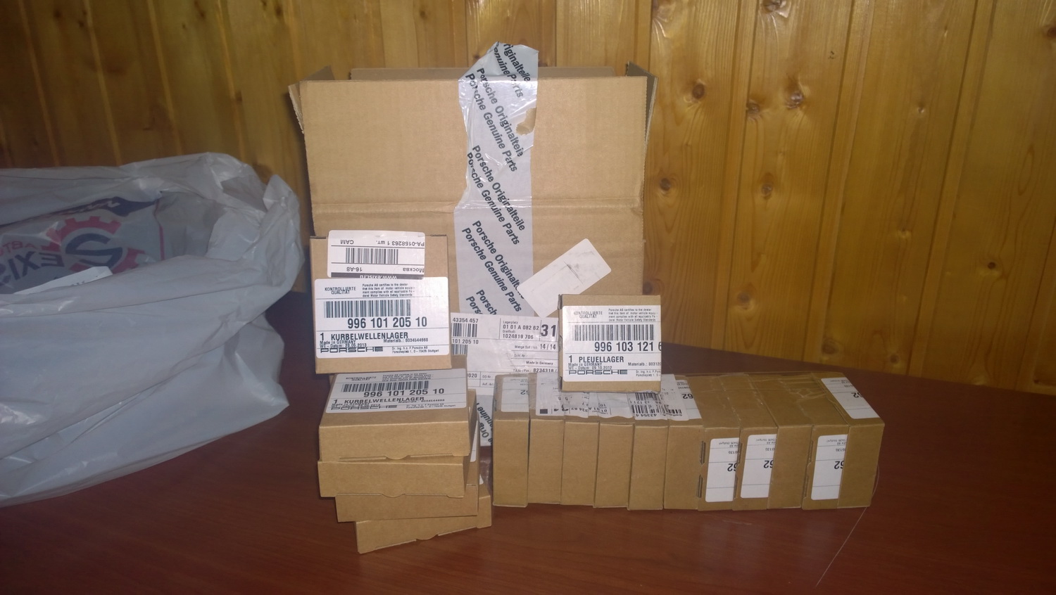

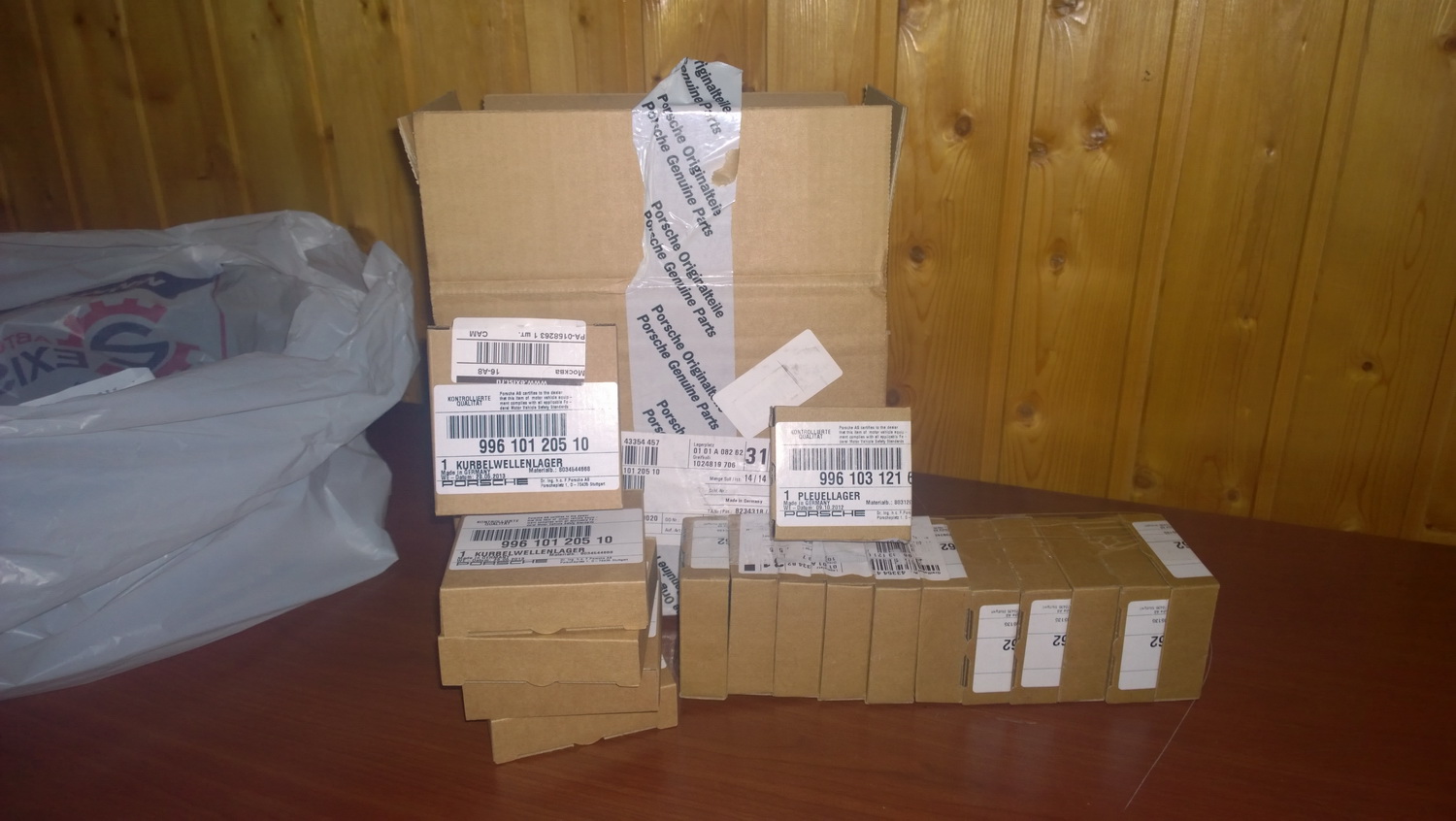

Пришли оригинальные вкладыши Boxster. 9000р

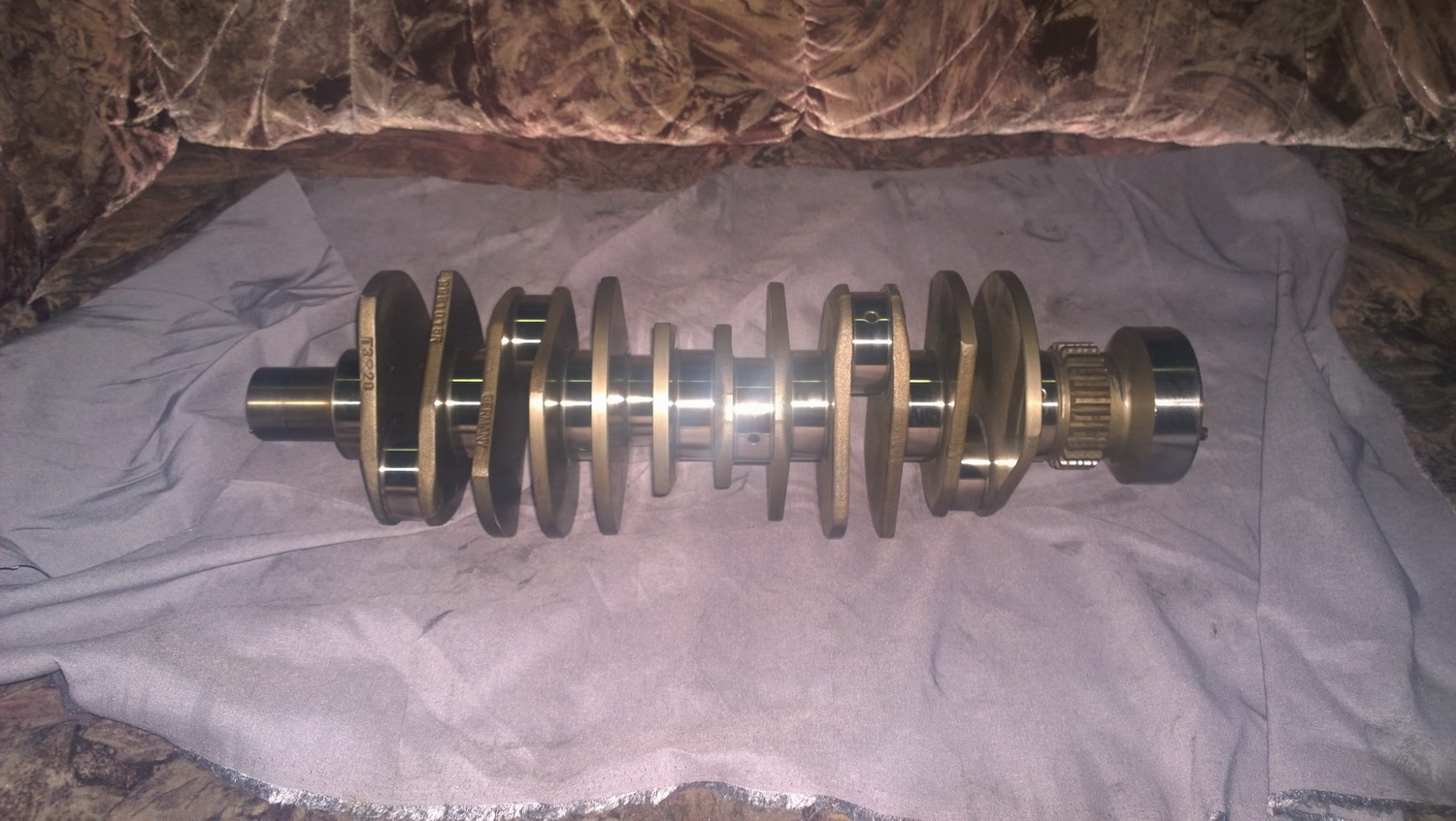

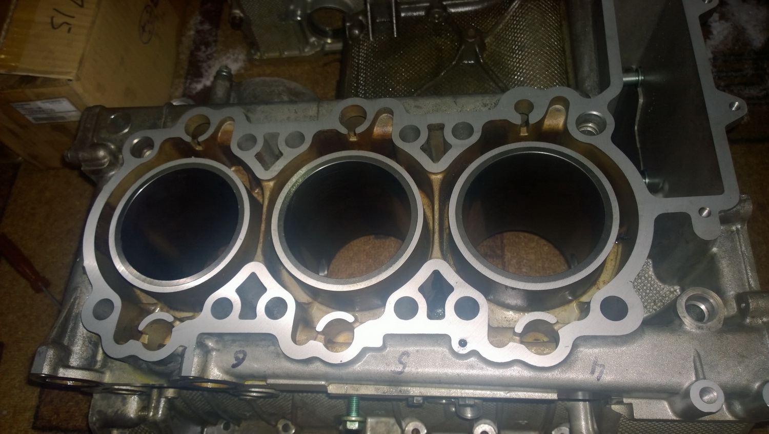

Мотор порша загильзовали, коленвал выпрямили, все плоскости притерли. 50000р

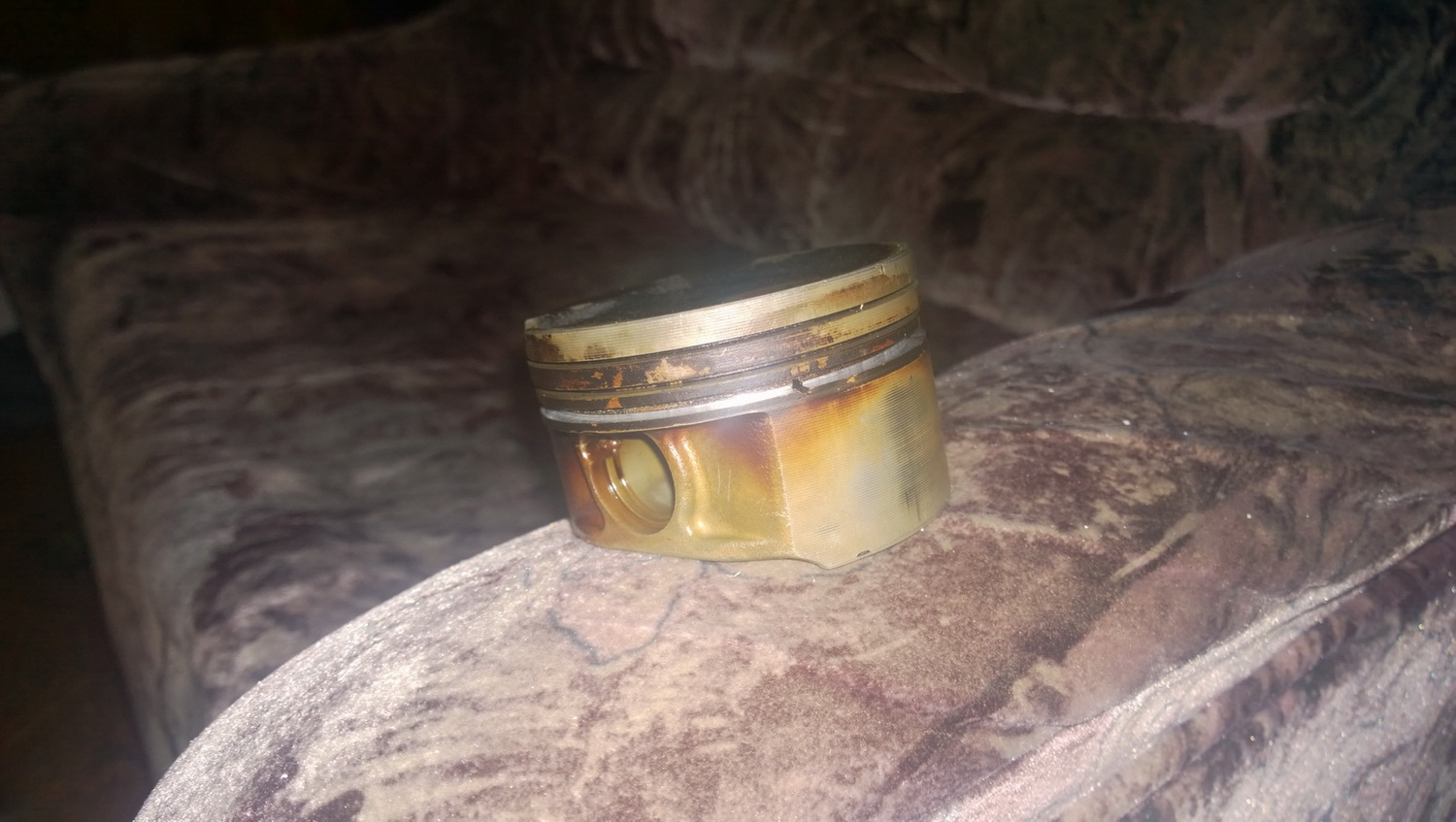

УРА. Мотор забрал.
В поршнях под чугунные кольца от мотора 4g63 расточили канавки.
Я вот тока хз как алюминиевые поршни будут работать с чугунными кольцами в чугунных гильзах.

Сообщение jam » 20 мар 2014, 22:14
а ты думаешь в 4g63 поршень чугунный что ли? :)
Всё точно так же.
Re: ПОРШЫвый Кабриолет
Сообщение El_Barto » 20 мар 2014, 22:19
Фуф. Ну знач все хорошо.

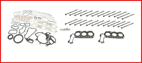

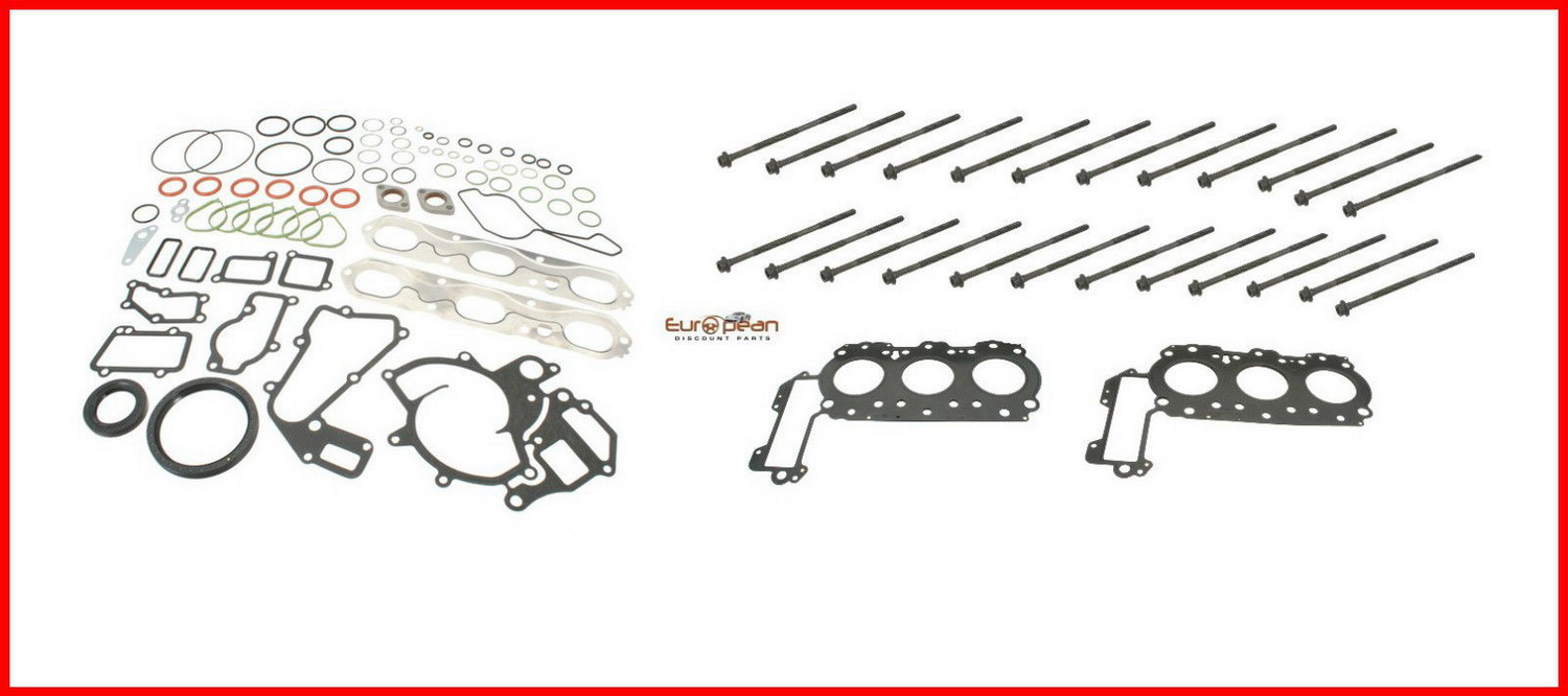

Сообщение El_Barto » 07 май 2014, 22:41
Заказал набор прокладок и болты гбц на весь мотор. 22000р
В экзисте заказал цепи грм 5шт. 15000р
Осталось фрезернуть 2 ГБЦ, притереть клапана и можно собирать.
