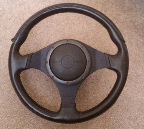

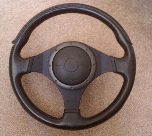

Купил себе руль от ЭВО-9
Отдам на перетяжку его + перетяну ручку АКПП = что бы всё было в одной гамме
